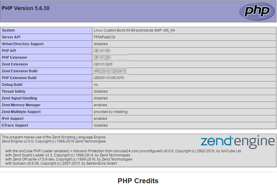

Jetzt habe ich allerdings ein anderes Problem: Für PIWIK muss in der php.ini folgendes Konfiguriert sein: always_populate_raw_post_data=-1
Also habe ich ein phpinfo() erstellt, um den Standort der .ini herauszufinden. Dieses zeigt mir allerdings gar keine Config-Files etc. Gibt es evtl. gar keine Config und der Server arbeitet mit Defaults? Wieso gibt phpinfo() so wenig aus?
Danke!
