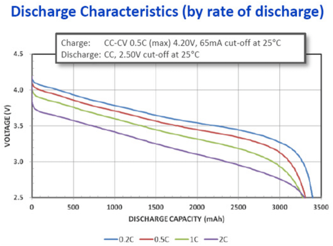

Merkwürdiger Verlauf. Meines Wissens ist das eher der Spannungsverlauf von LFP Akkus, der von NMC Akkus ist (etwas) steiler und für die Kapazitätsangabe leichter messbar. LFP Akkus müssen wegen dieses Spannungsverlaufes regelmäßig (je nachdem) auch komplett geladen werden, weil das BMS irgendwann sonst nicht weiß, wie sehr der Akku jetzt noch Ladung hat.Holylemon schrieb:[IMG]https://www.computerbase.de/forum/attachments/1743512568002-png.1602530/[/IMG]
