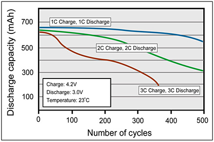

Die Akkutechnik im Smartphone ist Physik und Chemie. Ich sehe echt nicht, wo du da einen weiteren Aspekt der Entwicklung gefunden haben willst. Du behauptest halt irgendwelche Dinger und regst dich dann auf, wenn du Widerspruch erfährst.
Alterungskurven schauen bei allen handelsüblichen Zellen halt in etwa so aus. Das kann man etwas kompensieren, wenn man die Zellen zum Laden gleichmäßig(!!) auf 60°C heizt und nach Abschluss des Vorgangs ordentlich kühlt. Das ist aber außerhalb dessen was in Smartphones möglich ist.
Naja und es gibt ein paar Verfahren die Pulsierende Spannungen/Ströme verwenden. Das wäre mir aber komplett neu, wenn das in Telefonen zur Anwendung kommt.
von https://batteryuniversity.com/article/bu-401a-fast-and-ultra-fast-chargers
Edit: Batterietypen mit Siliziumnanodrähten (gern als Si-Carbon bezeichnet) sind zwar ganz nett, aber die Fähigkeiten bei der Ladefähigkeit sind bei entsprechenden Zellen jetzt auch nicht magisch besser. Was da hilft ist aber dass da derzeit Batterien mit 6Ah zum Einsatz kommen. 1C Laden sind also schon ~20W

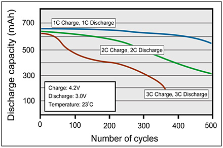

@Holylemon
Also dieses Diagramm ist eher das, was ich von NMC kenne.
@Michael-Menten
Bei entsprechend optimierten Zellen, richtiger Temperierung, gescheiter mechanischer Randbedingungen, gepulster Ladung ist die Technik mittlerweile vom Teil "deutlich" weggekommen. Wenn da die einzige Variation die Laderate ist, dann ist da 3C immer noch mit einem höherem Verschleiß zu erwarten als 1C, aber das wurde zuletzt immer weniger.

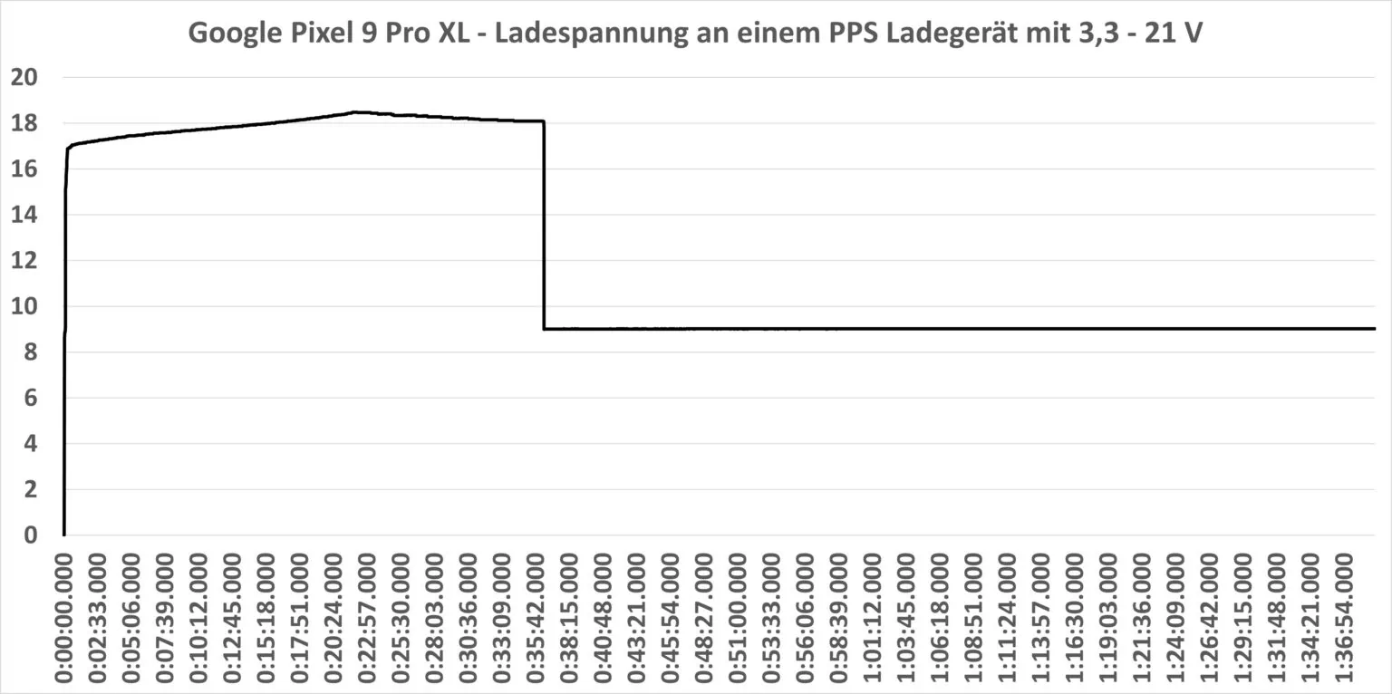

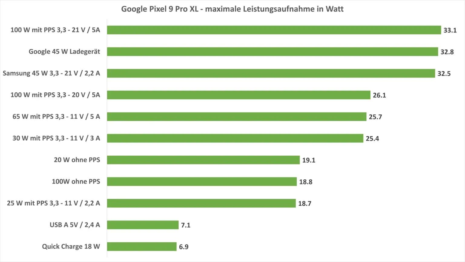

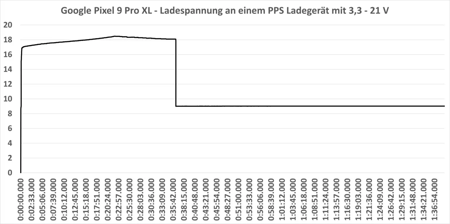

von 9V auf 4,xV ist thermisch sinnvoller als 5V auf 4,xV?
hab hier was für ein Pixel 9 Pro gefunden:
ohne PPS lädt es langsamer.
mir geht es aber in erster Linie um ein kühles Smartphone beim Laden. daher lade ich zurzeit nur mit einem 5V 1,5A Lader, das reicht mir meistens.
