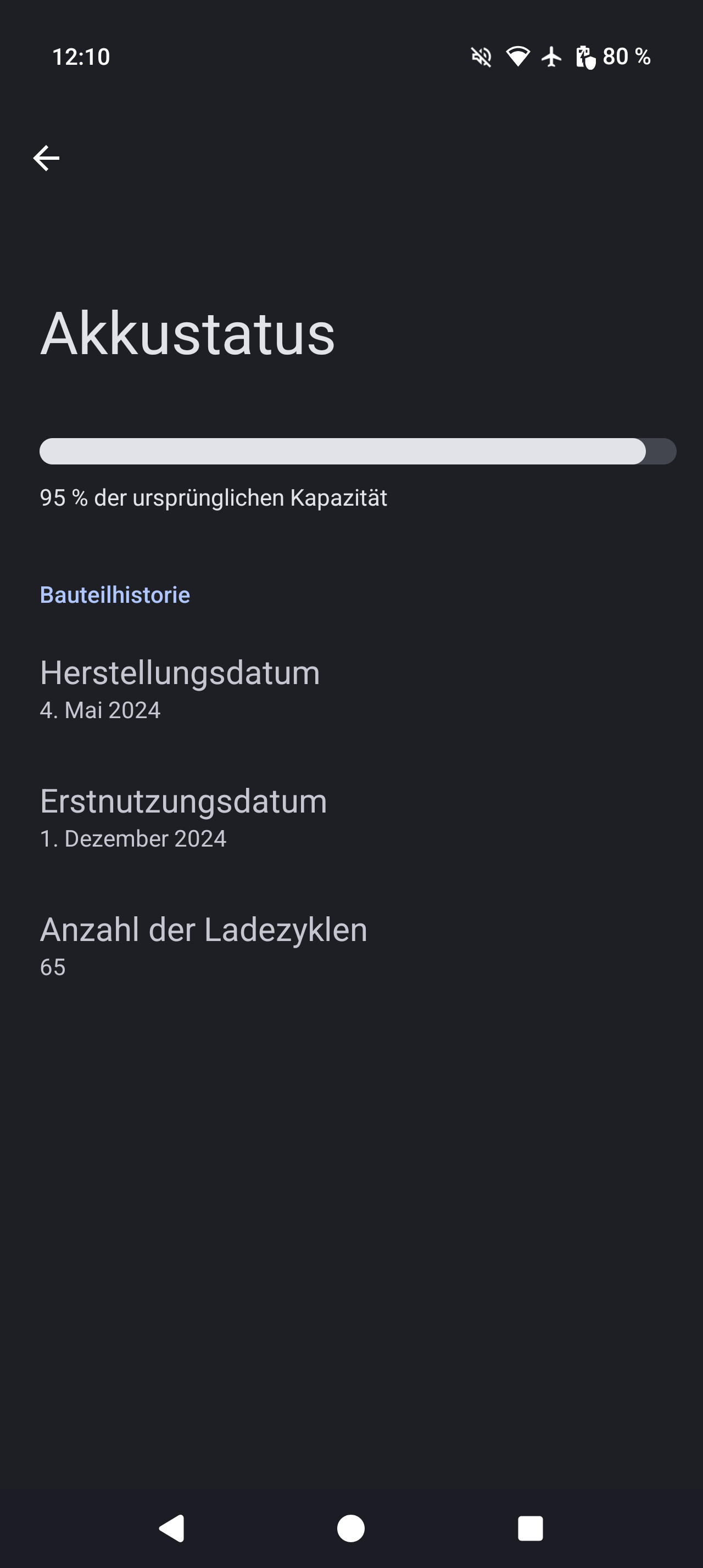

so sieht's aktuell beim Pixel 9 aus. 90% nach nur 65 Zyklen. lade nie bis 100% und stecke spätestens bei 20 wieder an, meist eher viel früher. wenn ich im Homeoffice oder im Auto bin ist das Ding dauerhaft angeschlossen, da ich mir durch Bypass erhoffe, dass es besser ist.
meistens habe ich aber schnell geladen, vielleicht war das keine gute Idee.
