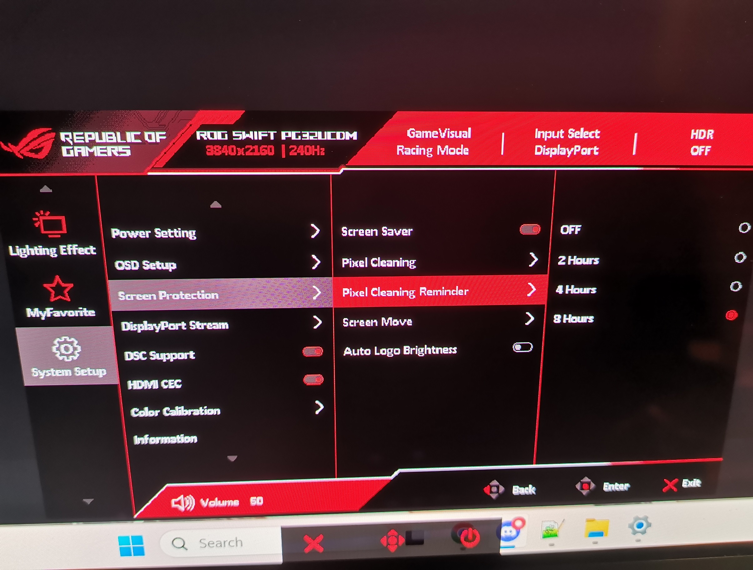

hab einen PG32UCDM gekauft und hab jetzt zum ersten mal einen OLED.
Die Monitor fragt gefühlt jeden Tag mit einem Popup ob ich einen Pixel Clean durchführen möchte.
Das dauert dann ein paar Minuten und der Bildschirm kann wärendessen nicht genutzt werden (schwarz).
Ist das bei nem OLED nötig das man sowas alle paar Tage macht? Oder kann ich den Reminder aus stellen?

Es ist nur ein Reminder. Diesen kann man auch deaktivieren. Du solltest aber dafür sorgen, dass dein Monitor öfter mal in Standby geht, sodass er den Pixel Refresh auch ausführen kann, wenn er es für notwendig hält.
Dein Modell hat hierfür sogar diesen Proximity Sensor - musst du mal schauen wie zuverlässig das funktioniert.
Am Besten zusätzlich auch in Windows einstellen, dass Monitor nach x Minuten ausgeht.

Da im Menü zwischen 2 und 8 h gewählt werden kann, würde ich den Wert abhängig davon abhängig machen, wieviel statisches Bild du am Tag hast.
Ich persönlich mache es mindestens alle 4 h, war auch standardmäßig so eingestellt.

Hallo, bei meinem ASUS PG34WCDM habe ich dasselbe Menü und mir einen Reminder bzw. Erinnerung angelegt. Heißt bei mir, alle 8 Stunden (war so eingestellt), kommt dann eine Meldung, der man gleich folgen kann oder eben kurz danach. Richte meine Spiele-Sessions danach aus oder pausiere das Spiel. Außer ich bin in einem RAID bei FF XIV, mache ich danach sogleich. Ein Video kann man ja auch pausieren.
Dazu den Screen Move auf Mittel, (ob es nötig ist, weiß ich nicht) erkenne es selber in High nicht, kommt aber wohl auch darauf an, was man mit dem Monitor macht.

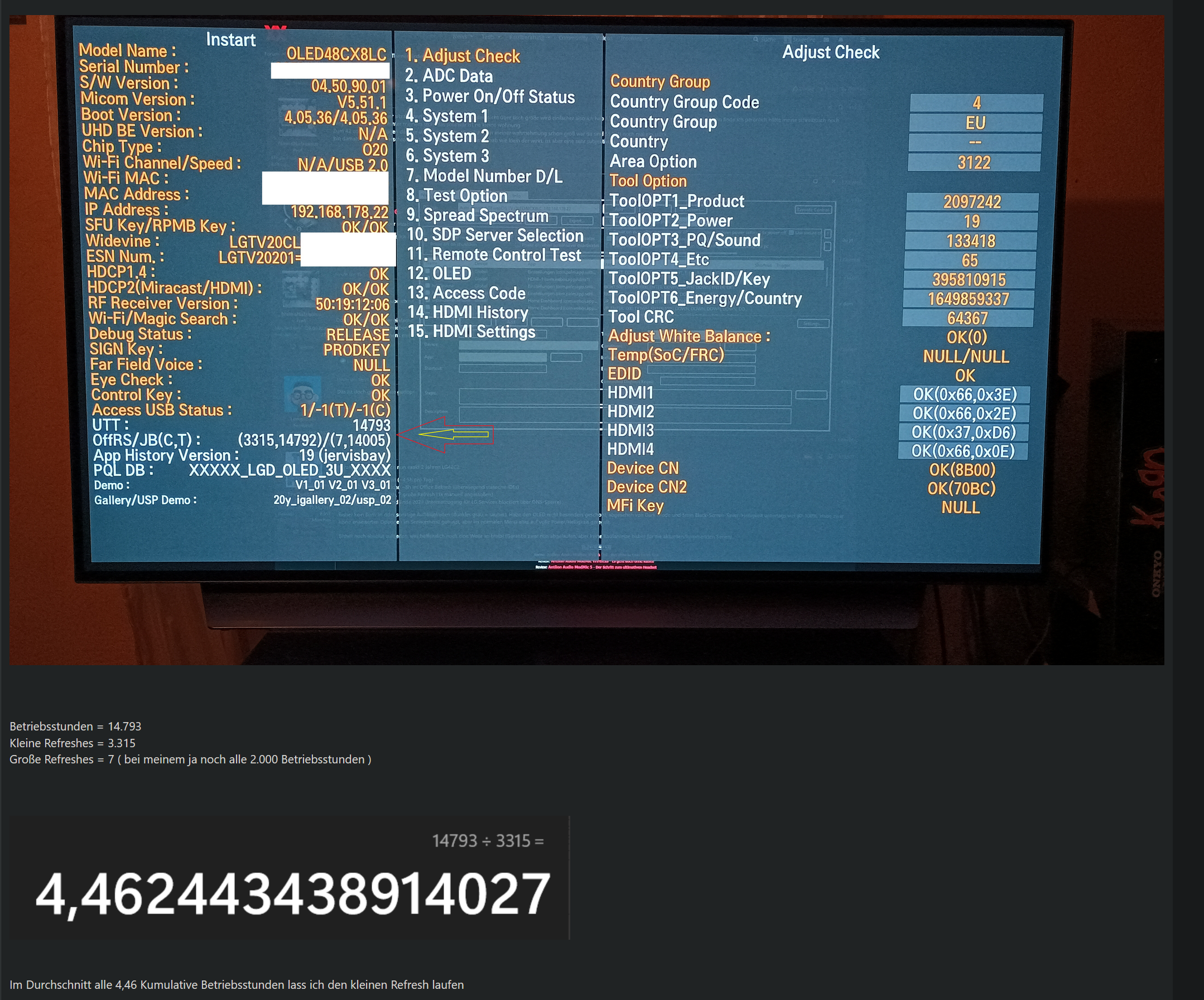

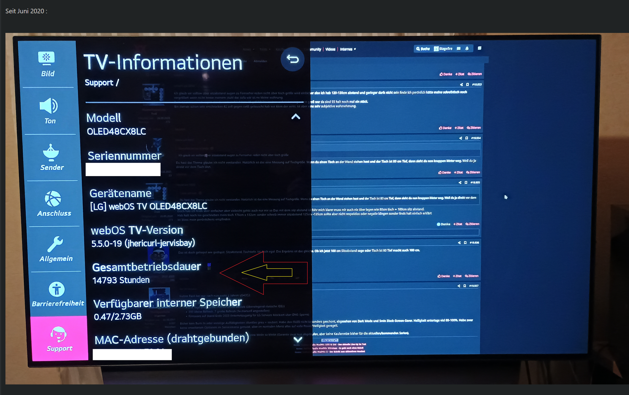

Als eben auch noch mehr Infos ... bei meinem 2020er 48" CX OLED TV :

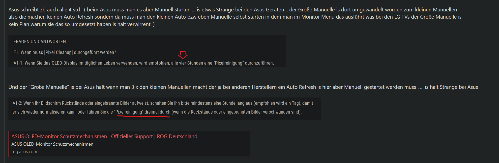

Aber klar zumindest gibt es einige OLED und QD-OLED Monitore die es besser machen als andere und eben dem Nutzer auch ein Signal geben das ein Refresh läuft bzw das er fertig ist .. aber es gab damals 2022 und 2023 auch OLED Monitore wo man den Refresh erst Manuell anschmeissen musste der lief da nich automatisch wie es eigentlich sein sollte und statt dem großen sollte man da bei den 3 x den kleinen Manuell starten
das warn damals die 2022 ( PG42UQ , PG48UQ ) und 2023 ( PG27AQDM ) Asus OLEDs mit LG Display OLED Panel
https://rog.asus.com/de/support/faq/1048131/
