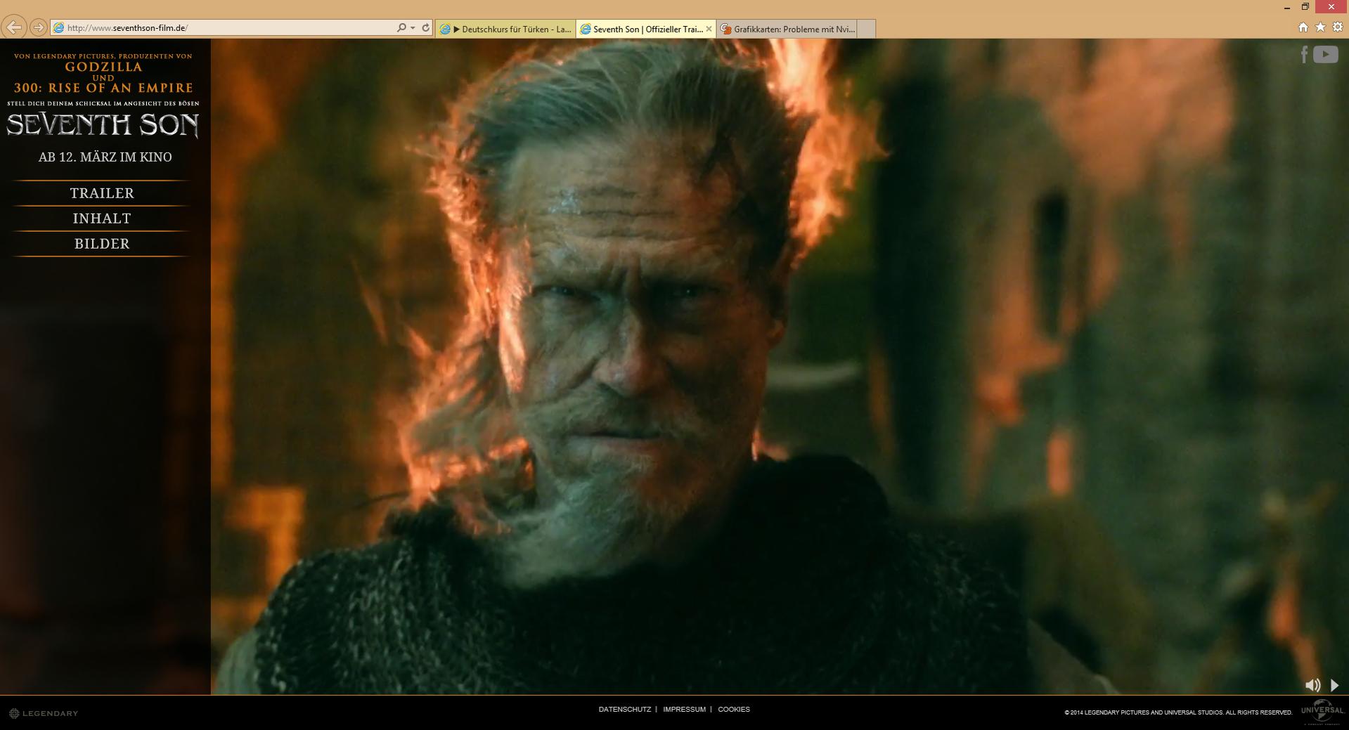

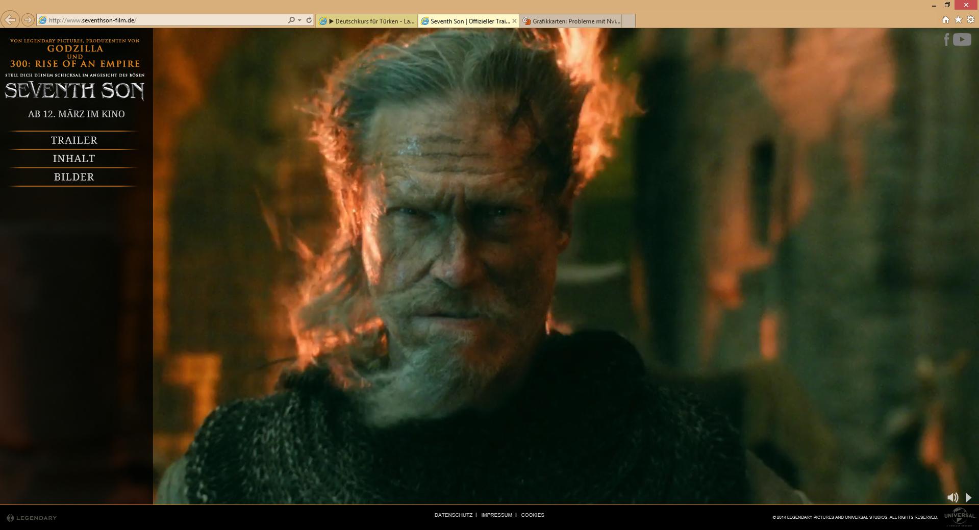

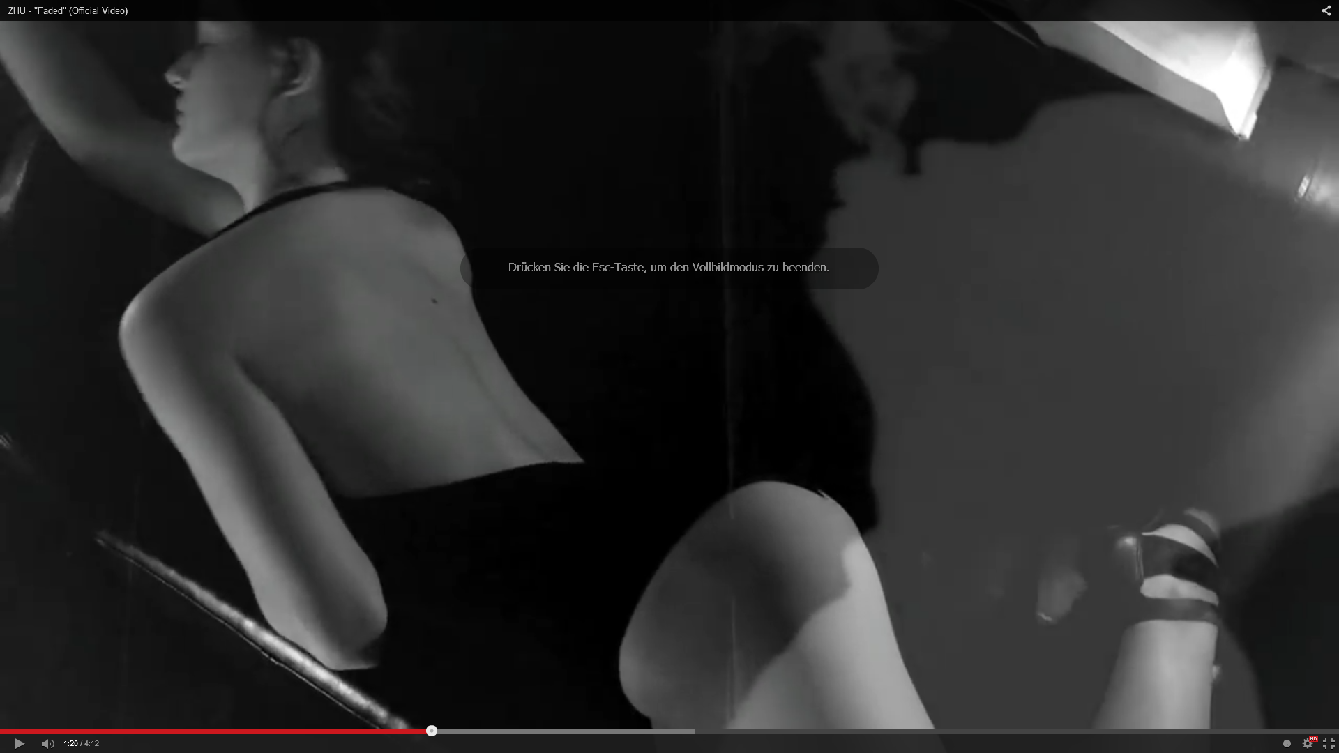

Kann ich machen ob das hilft habs in anhänge rein vl sieht ihr die fehler also pixelig und flimmert etwas jetzt hab auch Windows jetzt aufgefrischt dennoch gleich geblieben
