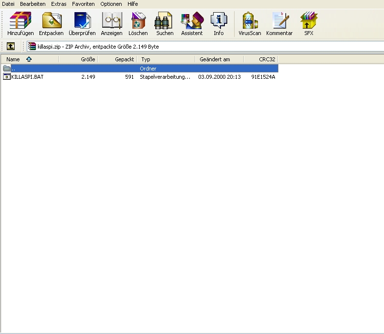

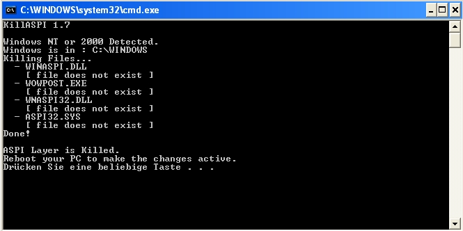

Um , den Aspi Treiber , zu deinstallieren , brauchs DU , das Programm Aspi-kill.
Gepackte Datei downloaden , öffnen , doppelklick auf das Symbol , PC neu starten.
Nun sollte der Aspi Treiber gelöscht sein.
Downlaod :
http://home.arcor.de/fbonnet/downloadarea/downloadarea.htm
Mit dem Programm Aspi-Check , kann man nach dem Neustart kontrollieren , ob der Treiber , deinstalliert ist , gleiche Downlaodadresse.
