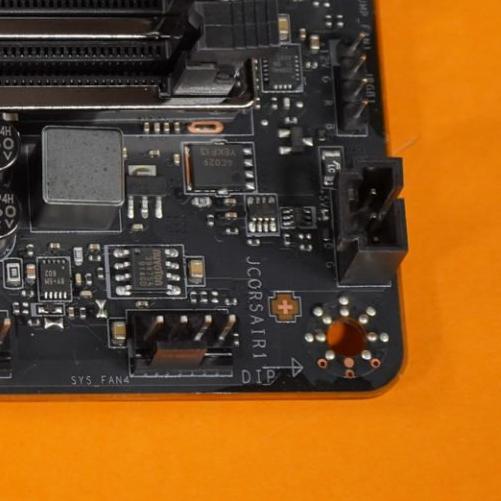

Aktuelle Mainboards haben an den Löchern so kleine silberne leicht erhöhte "Schutzelemente".

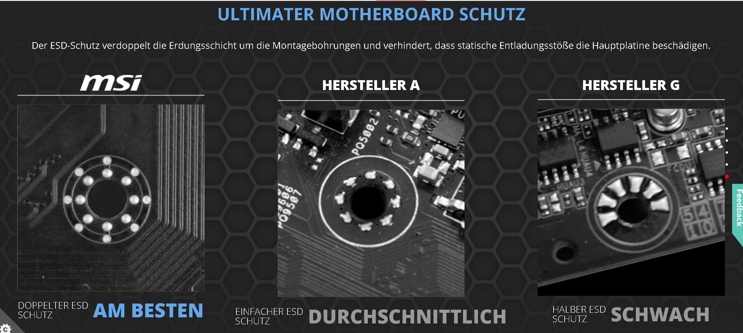

Das ist für den ESD Schutz, aber die meisten Schraubenköpfe sind ja kleiner als das die auch den äußeren Ring erreichen.
Bei einigen MSI Boards ist die Erklärung dabei.
Reaktionen: 0ssi
