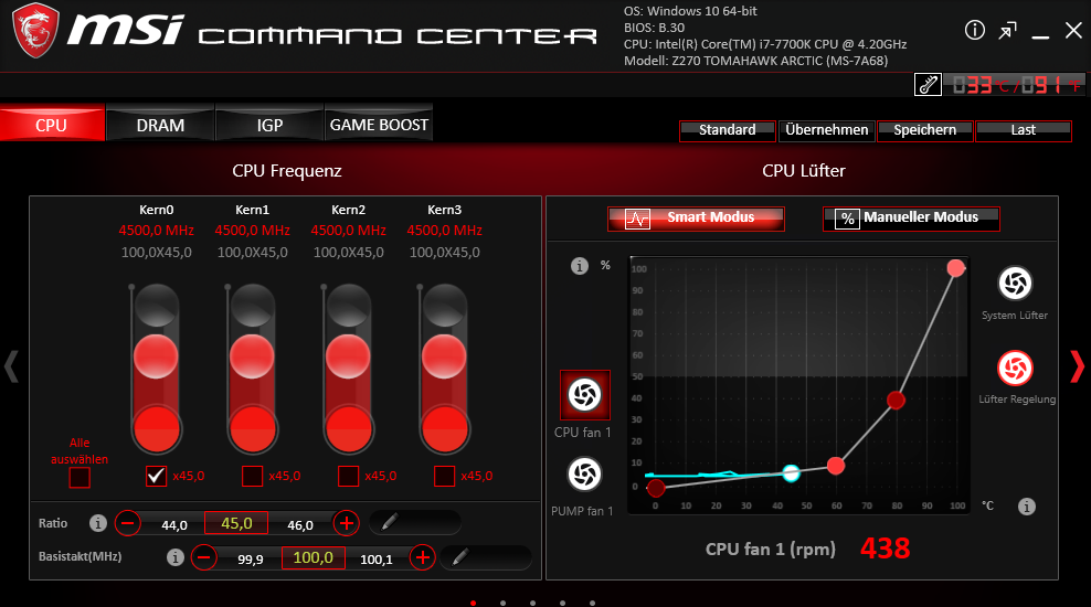

Ist es sinnvoll bzw möglich eine AiO mit dreimal Noctua Lüftern (max 2000rpm) so einzustellen dass die Lüfterkurve exponentiell wächst mit Temperaturtarget bei 80°C? Für eine Ryzen CPU?
Ich schick hier gleich mal die Lüfterkurve meiner AiO (Raijintek Triton 240mm mit 2*ML120 PRO) rein.
Diese ist für mich perfekt, da mein Rechner so im Officebetrieb unhörbar ist und beim Gamen vor sich hin säuselt.
Bei Benchmarks z.B., bei denen ich die Leistung brauche, gehts dann aber gut ab.
Reaktionen: $Name
@Meleager ist nicht ein Temperaturtarget von 100°C sehr hoch?
Erreicht keine 100 Grad.
Vorher laufen die Lüfter schon hoch genug um die Temperatur abzufangen.
Zusätzlich ist meine CPU geköpft.
Reaktionen: $Name
