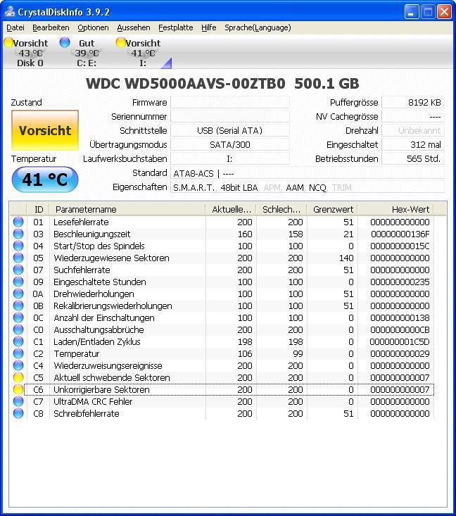

Hallo!
Ich habe hier eine Platte, zu der Crystal Disk Info "Vorsicht" sagt. Genauer gesagt werden hier jeweils 7 aktuell fehlerhafte/schwebende bzw. nicht mehr korrigierbare Sektoren angezeigt. Die Frage, die sich nun stellt ist, ob man an der Platte überhaupt noch was retten kann? Momentan ist die Platte in einem externen Trekstor-Gehäuse eingebaut. Diese externe Platte soll mal aus ca. 50 cm Höhe vom Midi-Tower gefallen sein. Als erstes wurden schon mal alle Daten gesichert, was noch problemlos möglich war. Alle Daten waren noch lesbar und konnten fehlerfrei auf ein anderes Medium kopiert werden. So weit, so gut.
Alles was jetzt käme wäre Spielerei, dem Forscherdrang sei dank. Wir haben vor, die Platte aus ihrem externen Gehäuse zu befreien und mit den Dos-Tools von WD zu testen. Kann man die Platte evtl. mit den Data-Lifeguard-Tools wieder low-level mäßig formatieren und instand setzen? Wohl eher nicht, oder?
Hier mal ein Screen-Shot:
Nix mehr machbar.. Hardwaremäßig kaputt ist halt kaputt! Würde da keine Daten mehr drauflegen.
Wenn du die Platte komplett überschreibst, werden die schwebenden Sektoren ausgemappt. Ich persönlich würde der Platte dann aber trotzdem nichts mehr wirklich wichtiges anvertrauen.
Man kann also die Platte nicht mehr in soweit "richten", dass die Platte ihre "Fehler" nicht mehr an das Betriebssystem meldet?
Wenn, wäre das auch nur eine Spielerei für ein "Testsystem" um Installationen zu testen oder mit Linux zu spielen. Wirklich wichtige Daten sollen da gar nicht mehr drauf.

Ich sagte doch: Komplett überschreiben.
Unter linux zb. etwa so: dd if=/dev/zero of=/dev/sda
wobei sda die defekte platte wäre, und du dir dessen sehr sicher sein solltest ;)
irre ich mich, oder ist ein Ausfall einer bestimmten Anzahl von Sektoren im Laufe der Lebenszeit nicht ganz normal? Meines Wissens nach bringen Festplatten extra für diesen Fall eine Menge an Reservesektoren mit. Kaputte Sektoren werden als defekt markiert und stattdessen Reservesektoren benutzt. Bei schwebend und unkorrigiert steht eine 7, so viel Reserve sollte wohl da sein.
=> Festplatte absolut in Ordnung
Lieg ich da irgendwie falsch?
Kann, muss nicht. Ich hatte schon Platten die nach 1-2 defekten Sektoren kurz darauf immer wieder Probleme gemacht haben. Andere laufen ev. mit 10 defekter Sektoren noch lange normal weiter.
Ich werde es mal probieren und die Platte intern einbauen. Dann lasse ich mal die Data-Lifeguard-Tools drüber laufen. Bin mal gespannt.
