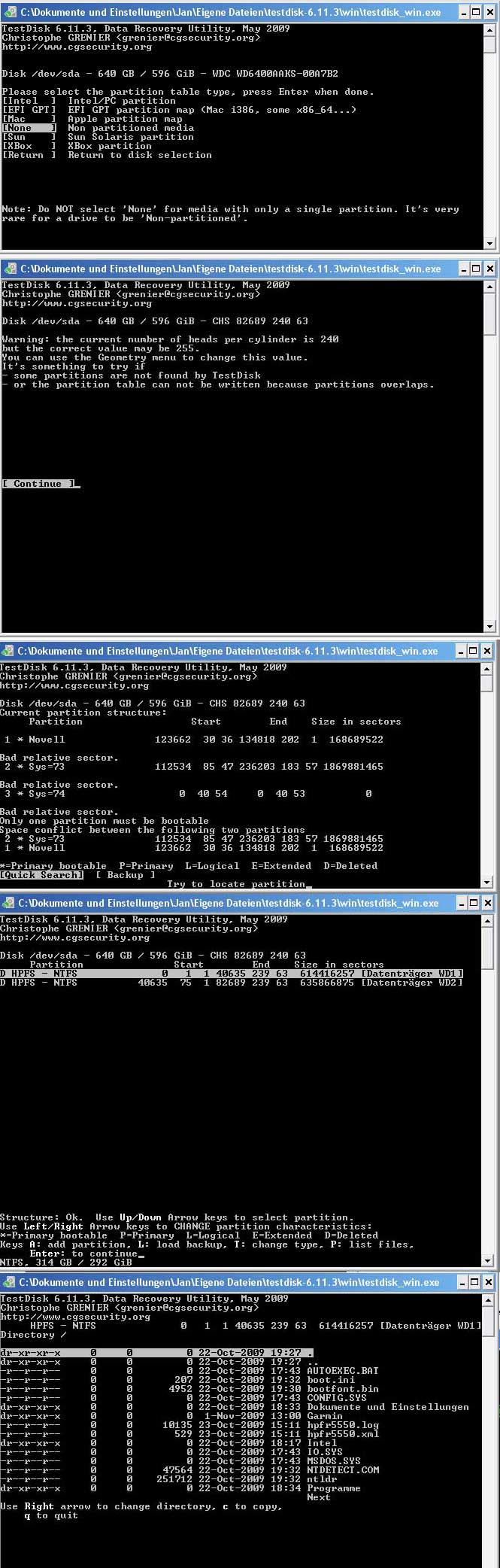

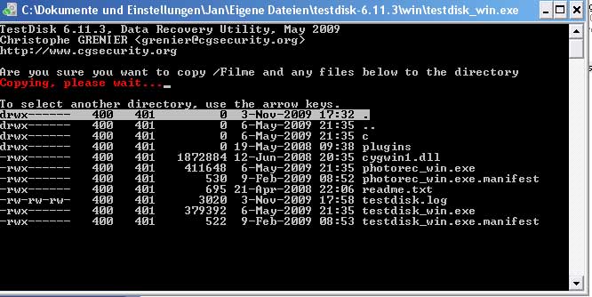

Danke für die Hilfe. Um es euch auch so einfach wie möglich zu machen, hier die Bilder dazu. Ich habe alles so gemacht, wie beschrieben. Nur beim Kopieren (letztes Fenster) weiss ich nicht weiter. Ich habe eine Partition gewählt und P gedrückt. Dann erhielt ich die letzte Übersicht. Wie kann ich jetzt Daten dort rauskopieren und vor allem, die Platte wiederherstellen. Vielleicht klappt es ja sogar und ich kann Windows wieder booten. Primär ist mir jedoch wichtig, dass ich an die Daten komme.

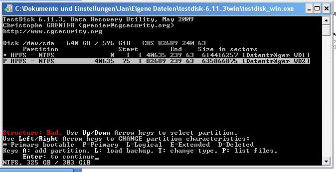

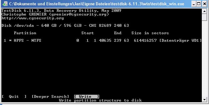

So habe jetzt einige Daten kopieren können und auch die Partitionen wieder herstellen. Nur leider nicht beide zusammen. Wähle ich die erste und drücke [write] habe ich diese nach dem neustart in voller Größe und mit allen Dateien wieder. Genauso funktioniert das mit der zweiten Partition, nur dann ist die erste nicht mehr sichtbar. Grrr, was mache ich denn falsch? bei der ersten wähle ich das * für bootfähige Partition und bei der zweiten das P für primäre Partition.
Hier noch zwei Screenshots:

Was hat das den zu bedeuten? Structure bad?

Eine Geometry mit 240 Heads ist schon sehr selten, stelle die Heads mal auf 255 (im Menü Geometry) und wiederhole die Analyse.
Danke, jetzt gehts wieder. Nachdem ich auf 255 heads umgestellt hatte, konnte ich wieder auf beide Partitionen zugreifen. einzig das booten von der Platte funktioniert noch immer nicht. Erstaunlich, beim Versuch zu booten, erscheint ein Semikolon. Es reizt mich schon, die Partition wieder bootfähig zu bekommen, zumal noch alle Daten drauf sind. Wie sollte ich diesmal vorgehen?
