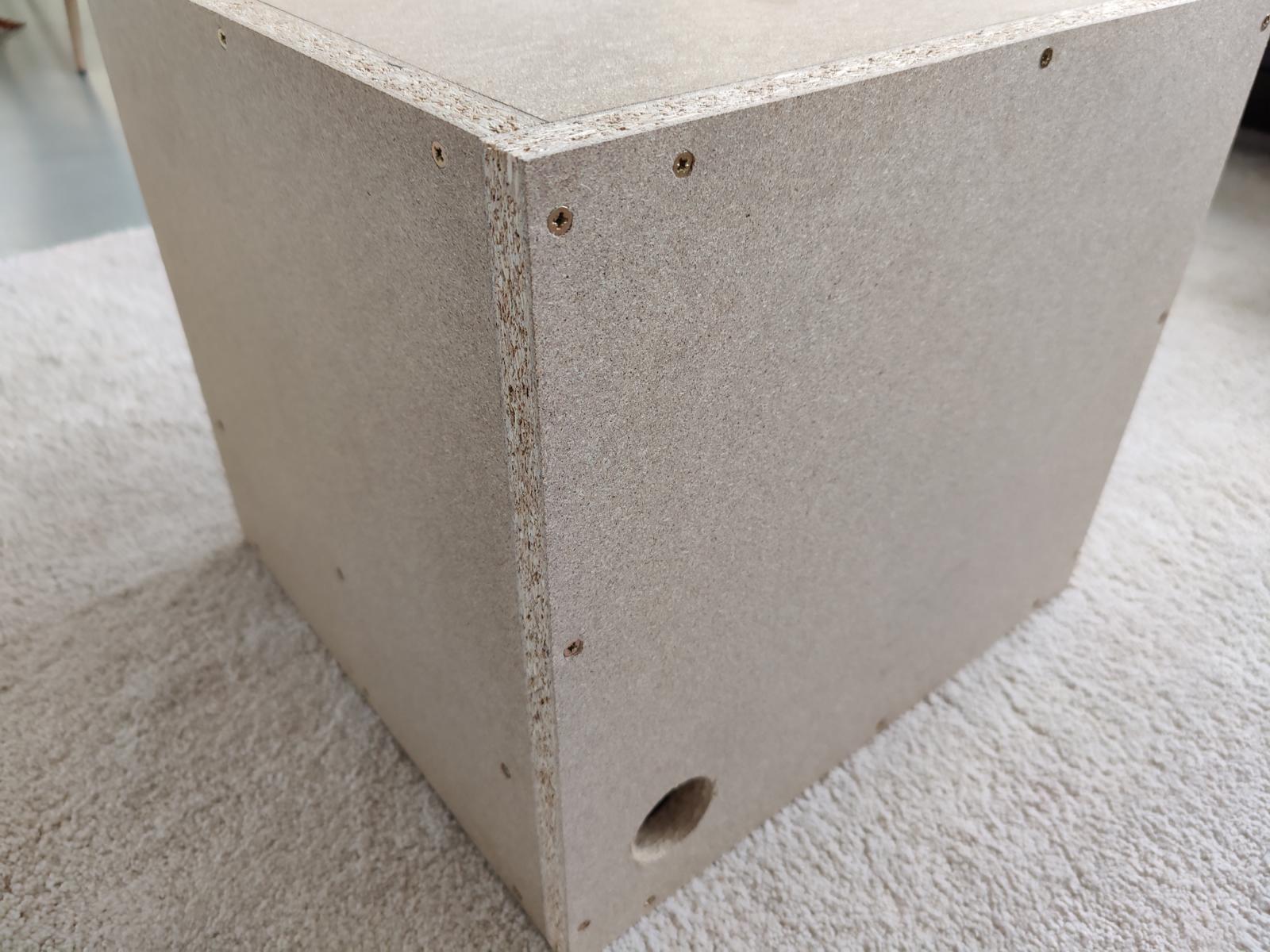

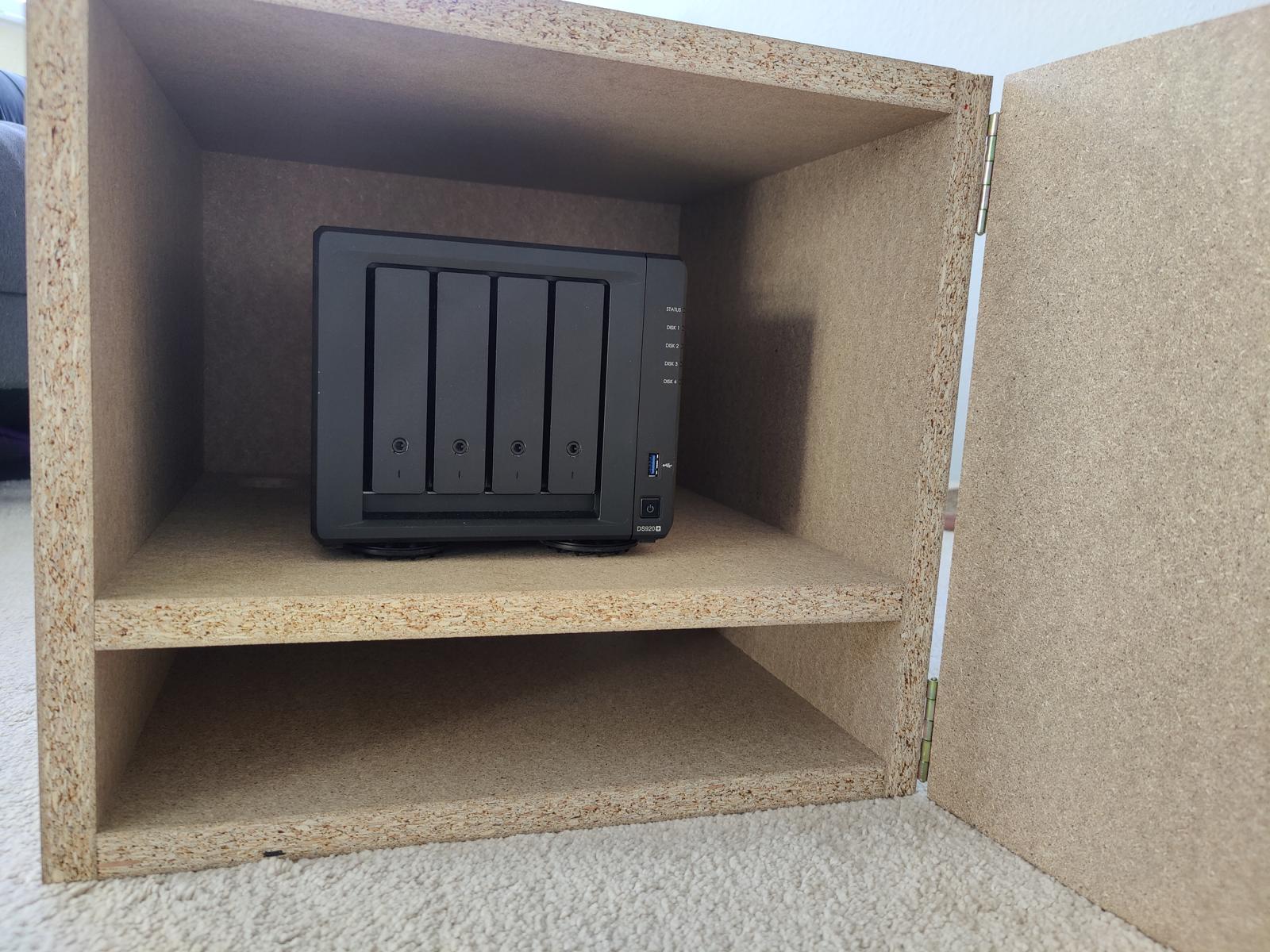

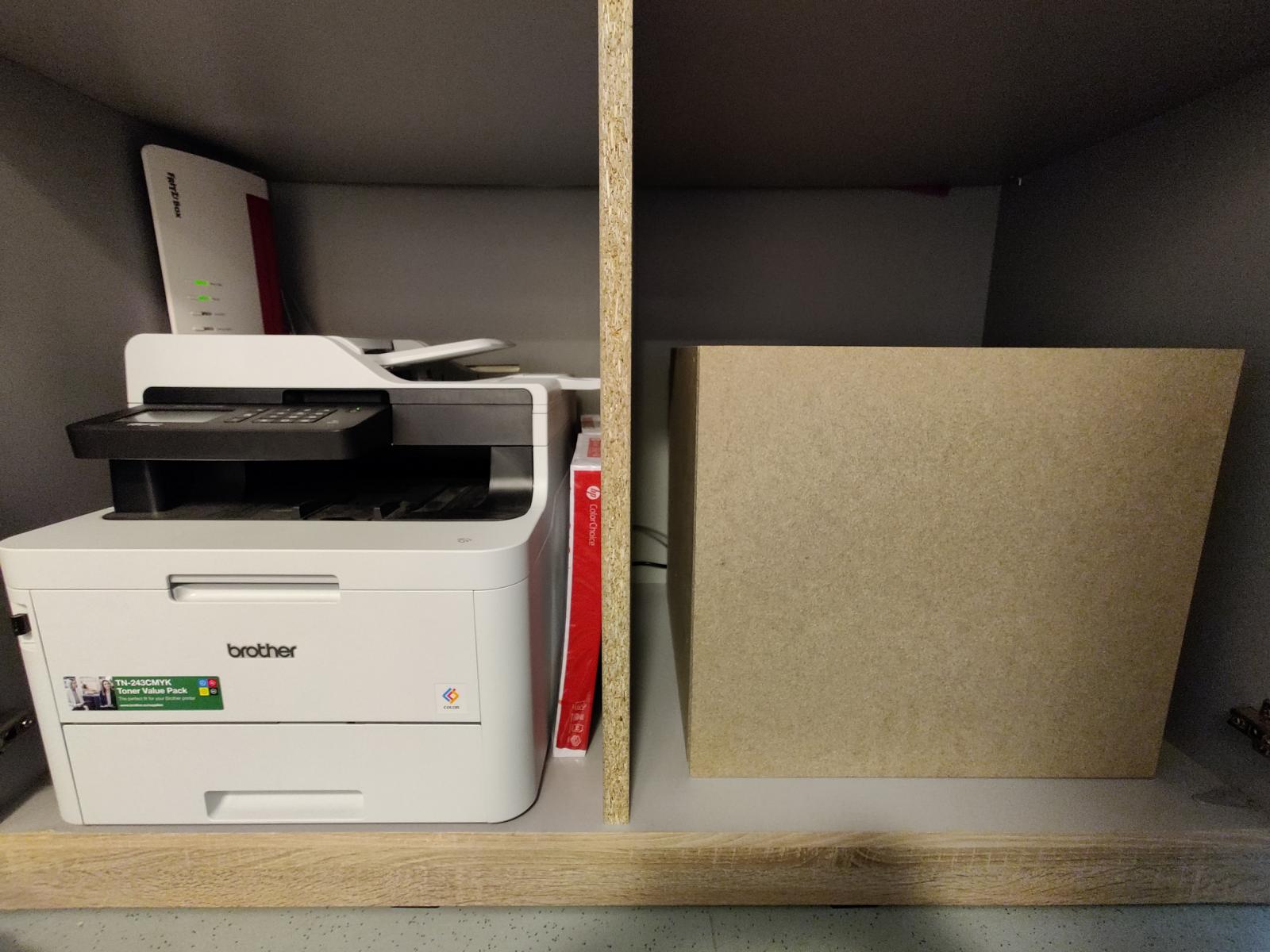

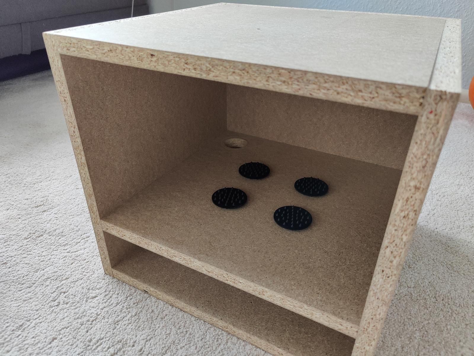

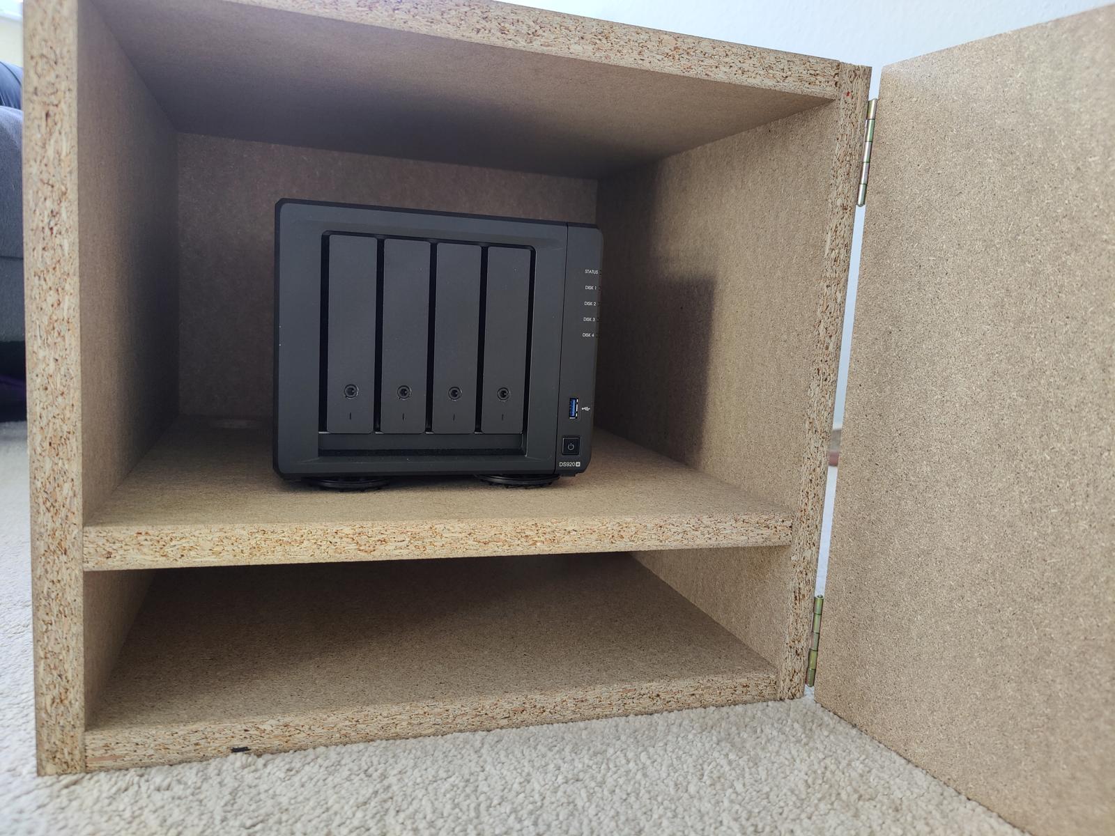

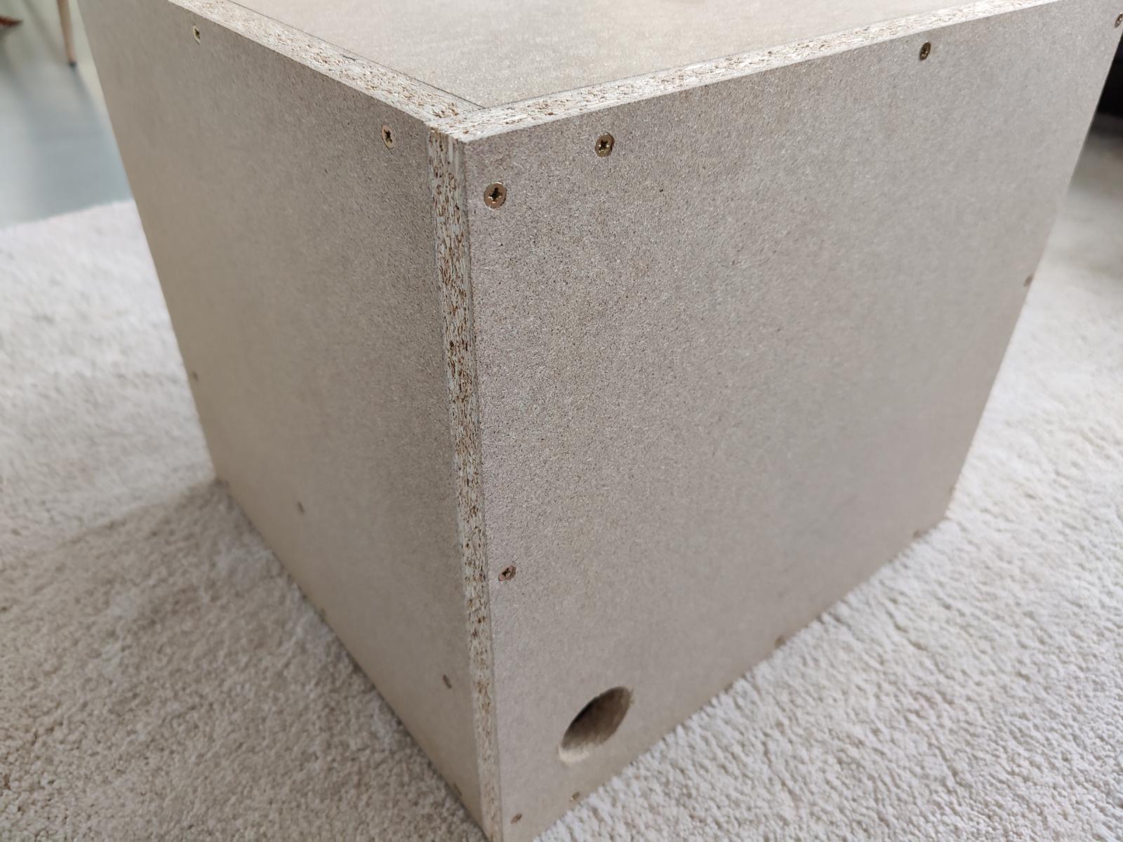

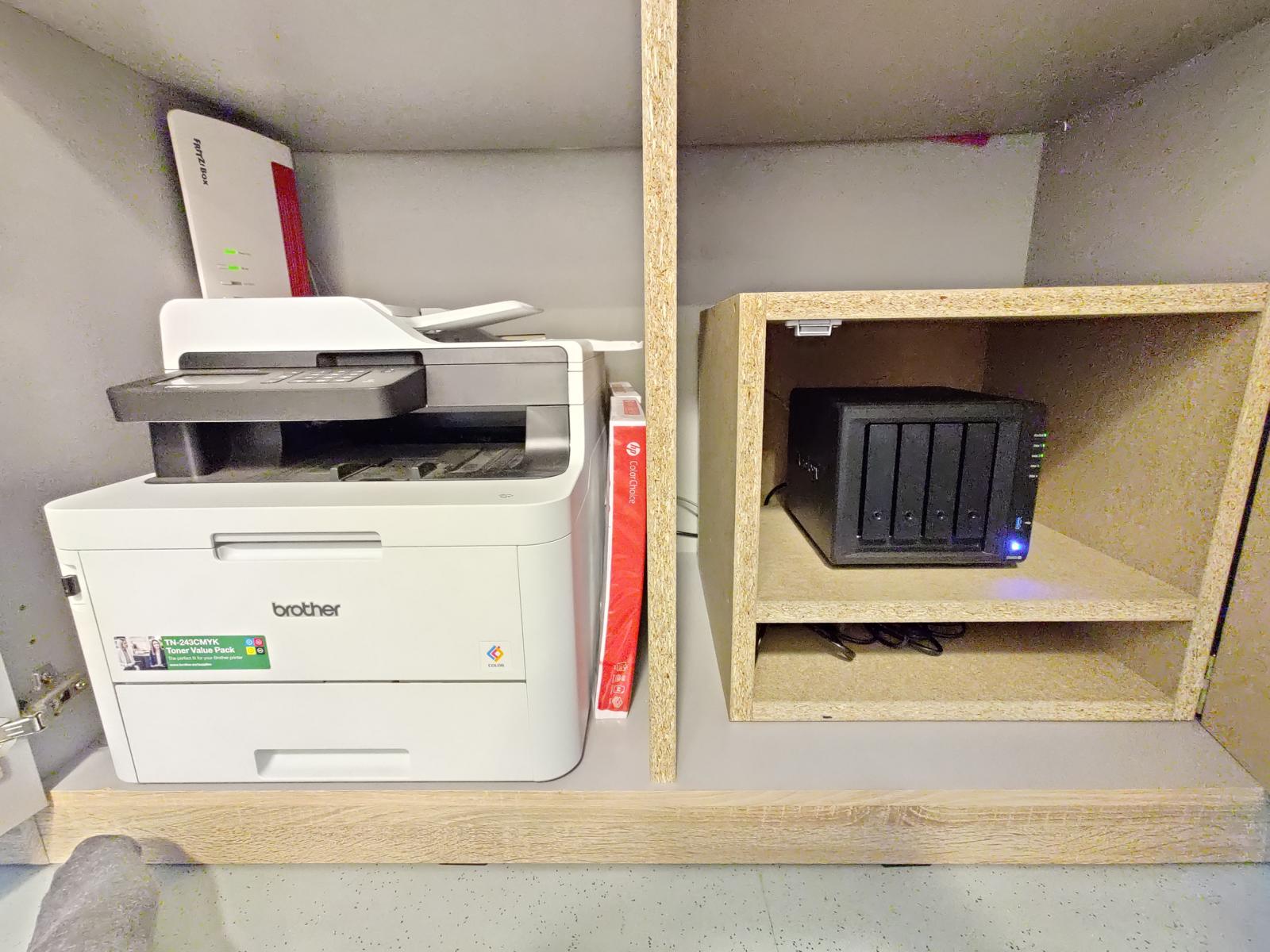

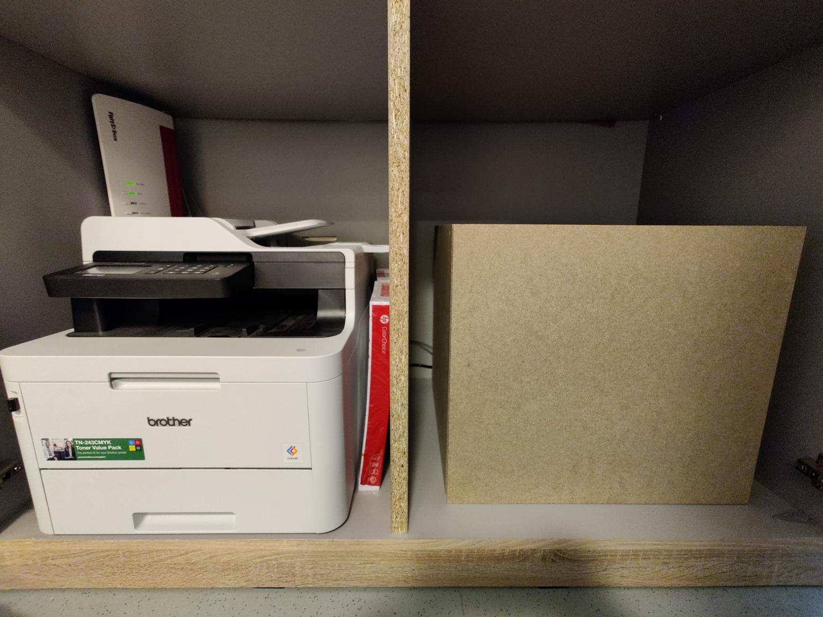

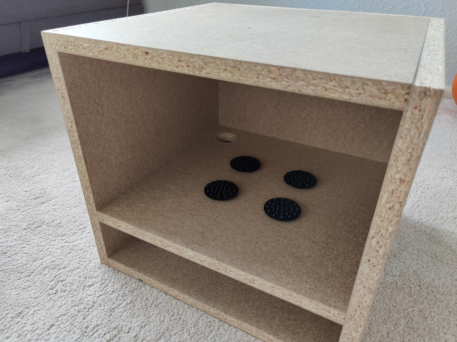

ich möchte euch meine Lösung vorstellen. Ich habe im Baumarkt eine 22 mm Spanplatte zusägen lassen. 5 Stück auf 40x40 cm und noch die Rück- und Vorderseite zu je 40x44,4 cm. Innen liegen Oehlbach Shock Absorber (4 Stück), elastisch schwarz auf denen das NAS steht. Die allein haben schon extrem viel geholfen.
Für Lüftung habe ich erstmal bewusst nicht gesorgt, da ich schauen wollte, wie heiß der NAS ohne wird. Seit Tagen sind die Festplatten auf ziemlich konstant 50 Grad. Ich denke, 50 Grad sind noch im Rahmen, oder?
Falls es heißer werden sollten, dann würde ich nach unten in den Mittelboden einen Lüfter einbauen und ggf. unten in der Rückwand weitere Auslässe aussägen. Es steht nun in einem Schrank und ist bei Vollast eigentlich kaum noch zu hören, außer man sitzt davor. Nachts schaltet es sich gegen Mitternacht automatisch aus. Falls es jetzt doch noch störend zu hören wäre, dann hätte ich noch Schallschutzmatten, die ich innen und außen an die Box ran kleben würde und falls das auch nicht reicht, dann würde ich das NAS Gehäuse noch mit Antidröhnmatte bekleben.

Finde ich ziemlich mutig, das Gerät ohne Belüftung in eine geschlossene Holzkiste einzusperren. Was, wenn mal ein Prozess abstürzt und die CPU auslastet? Wenn die Bude abfackelt, wird deine Versicherung nicht zahlen.

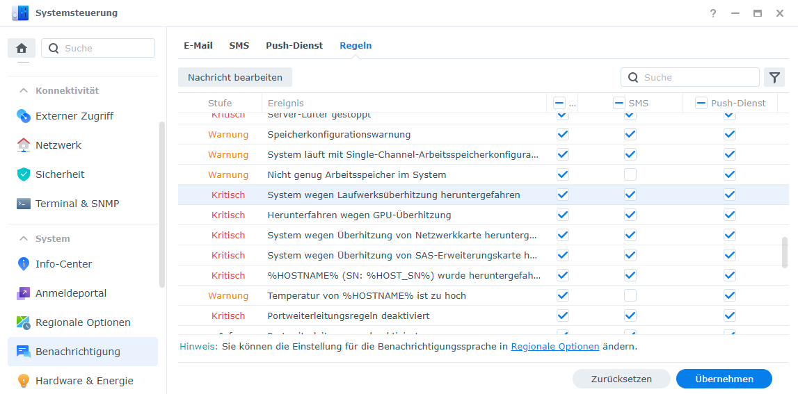

@Jongleur666 Danke für deinen Hinweis! Keine Ahnung ob das so ist. Versicherungen drücken sich aber eh wo es geht :-) Wenn ich mich danach richte, dann dürfte ich gar kein Gerät (z.B. Drucker oder PC) in einen Schrank stellen. Soweit ich es richtig verstehe schlägt die DS auch Alarm, wenn sie zu heiß wird bzw. schaltet sich sogar ab. Von daher habe ich schon etwas vertrauen, dass es soweit klappt. Bisher war sie nie heißer als 50 Grad.
