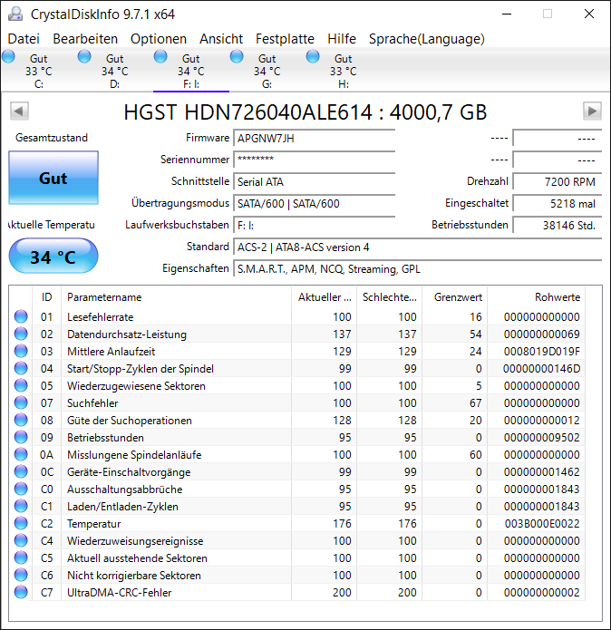

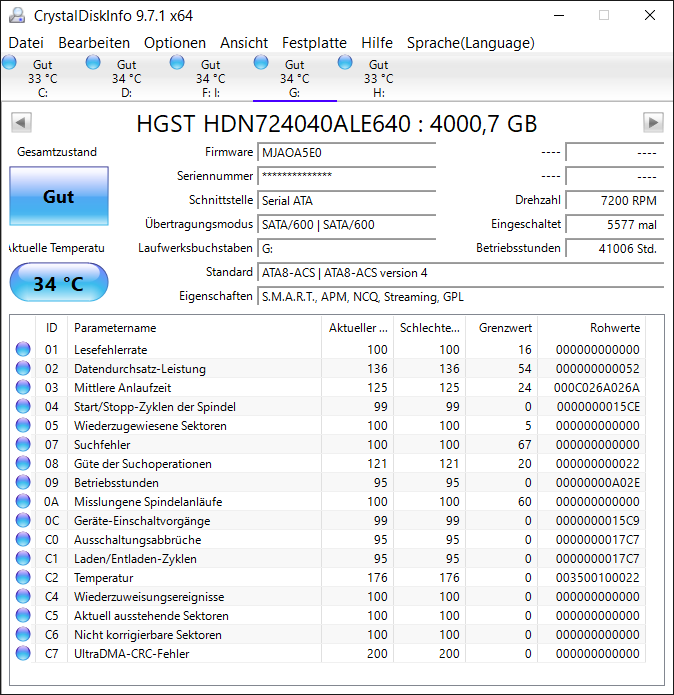

Wenn das NAS oder Crystal Disk Info vorsicht meldet dann wird ein die Platte auf die neue geklont oder kopiert.
Wenn crystal Vorsicht meldet wird eine neue Platte gekauft und am nächsten Tag dann rüber kopiert, ging schon 2 mal gut.
NAS ist mir noch zu teuer aktuell nutze ich NAS Platten im PC sowie 2x in externen USB 3.0 Gehäusen mit Lüfter.
Aktuell 38146 Std. und 41006 Std.
Werde die Platten 2027 austauschen mir sagte mal jemand der ITler fragte, nach 10 Jahren sollte man sicherheitshalber austauschen. Ich weiß nicht wie relevant das aktuell noch ist. Nach 10 Jahren sei die Mechanik so langsam anfällig und die Platten könnten ihre Daten verlieren. Angeblich.
