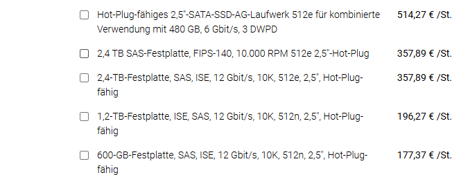

Aber davon abgesehen: Denkt/glaubt ihr wirklich die ganzen großen Datacenter und OEMs würden weiterhin identische Platten aus der selben Charge in den Maschinen verbauen, wenn das problematisch wäre?
Bei Dell, HP, Lenovo und Co hat man ja nichtmal die Aufpreisoption unterschiedliche HDDs zu mischen. Es gibt pro Kapazität eine Auswahlmöglichkeit, von der FIPS Option abgesehen.
