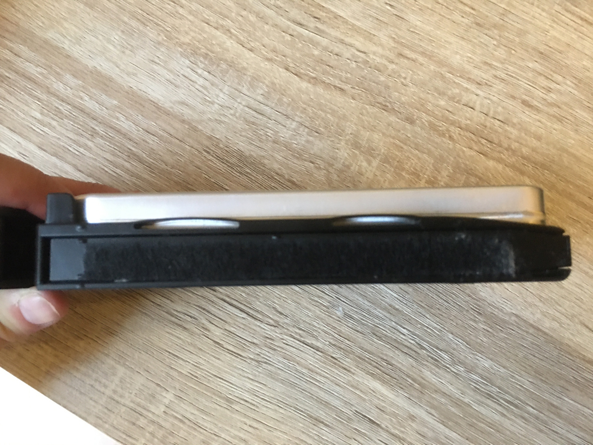

Ich habe bei meiner DS1813+ die Festplattenrahmen seitlich mit der "flauschigen" Hälfte von Klettband beklebt. Ist jetzt zwar keine richtige Entkopplung, aber hilft ein wenig.

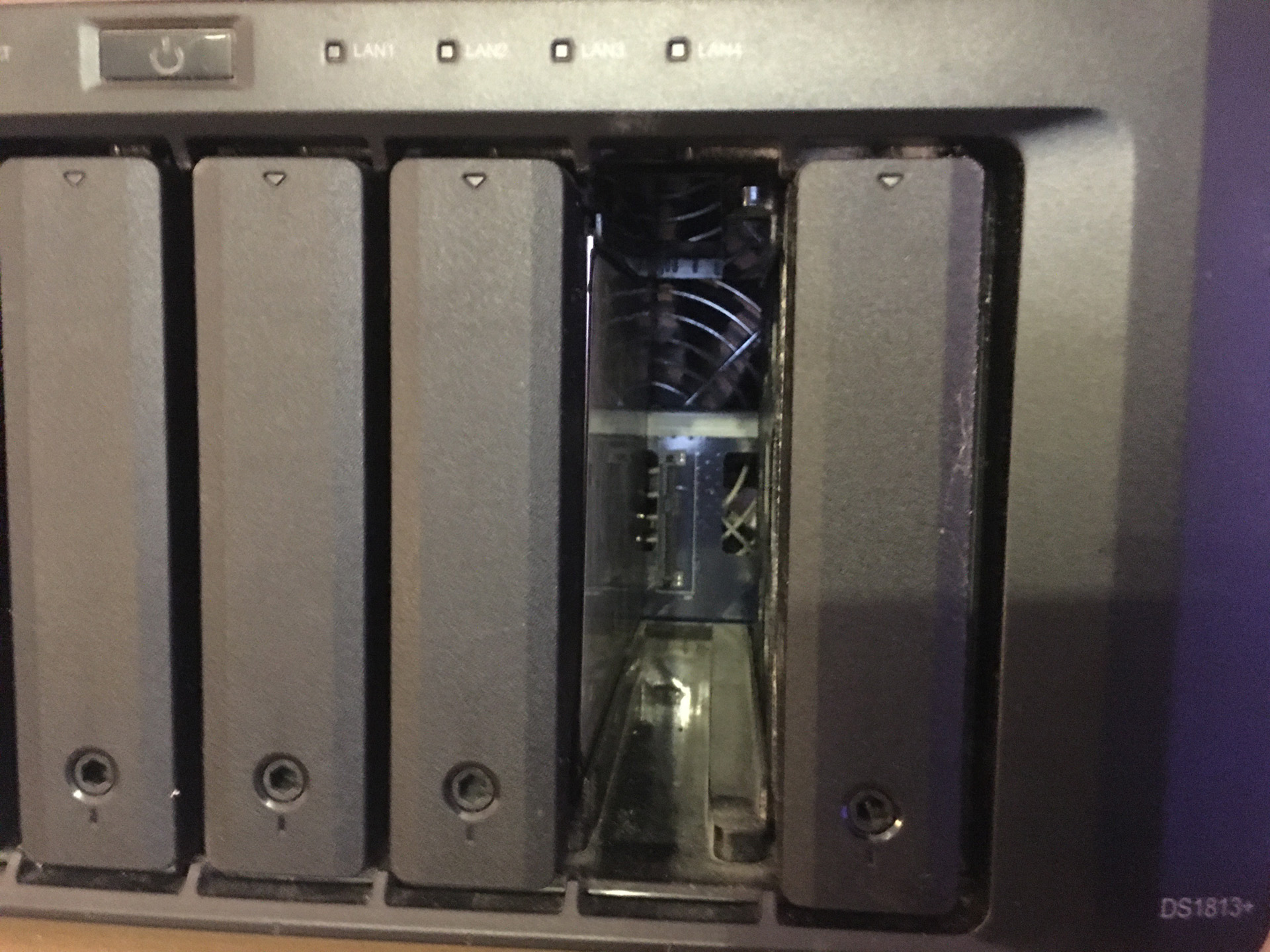

@NobodysFool Da ist doch gar kein Platz? Bei mir laufen die Festplattenhalterungen direkt auf Schienen.

Platz genug. Ich kann jetzt grade kurzfristig kein Foto machen, da ich dazu eine Platte rausziehen muss. Bei mir läuft aber gerade der Rebuild, so dass ich jetzt grad nicht runterfahren kann, da ich die vorletzte kleine Platte gerade durch eine 10 TB ersetzt habe. Wird noch etwas dauern, aber ich reiche das demnächst nach.

Hier nun die Bilder auf denen man sieht was ich meinte. RAID-6 bzw. SHR2 Rebuild mit Volume Expanse dauert mittlerweile tatsächlich gute 4 Tage bei mir. Reduziert auf jeden Fall etwas eventuelles Brummen, falls sich Vibrationen aufs Gehäuse übertragen. Gegen Zugriffsgeräusche hilfts natürlich eher nichts. Sitzt danach natürlich etwas strenger im Schacht aber nicht schwergängig, aber genau darum gehts.

@NobodysFool Habe das bei mir mal so nachgebaut. Aber wie du schon erwähnt hast, hilft es gegen die Zugriffsgeräusche leider so gar nicht. :(
