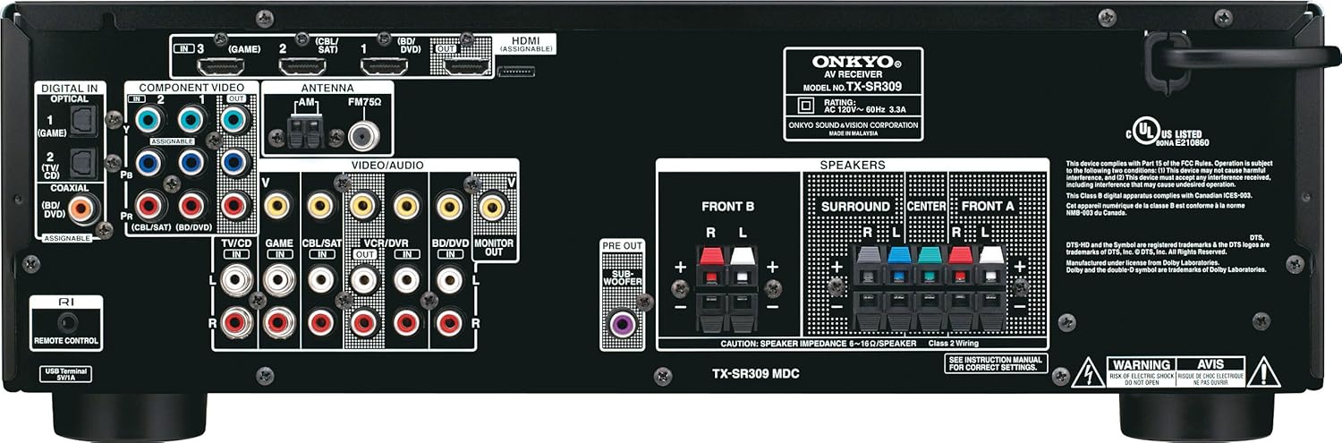

Nur zum hören, also eher nicht USB, das Gerät geht über einen Receiver (Onkyo) an meine Boxen.
Macht es Sinn da noch etwas zwischen zu schalten? Verstärker/etc?
Einsatz im Wohnzimmer zum hören, bin da an eine größere Sammlung Platten gekommen und spiele schon länger mit dem Gedanken mir einen zu kaufen ;)
dein onkyo hat keinen phonoeingang, so dass du noch einen entzerrervorverstärker brauchst.
den kannst du dann an einen hochpegeleingang anschliessen.
