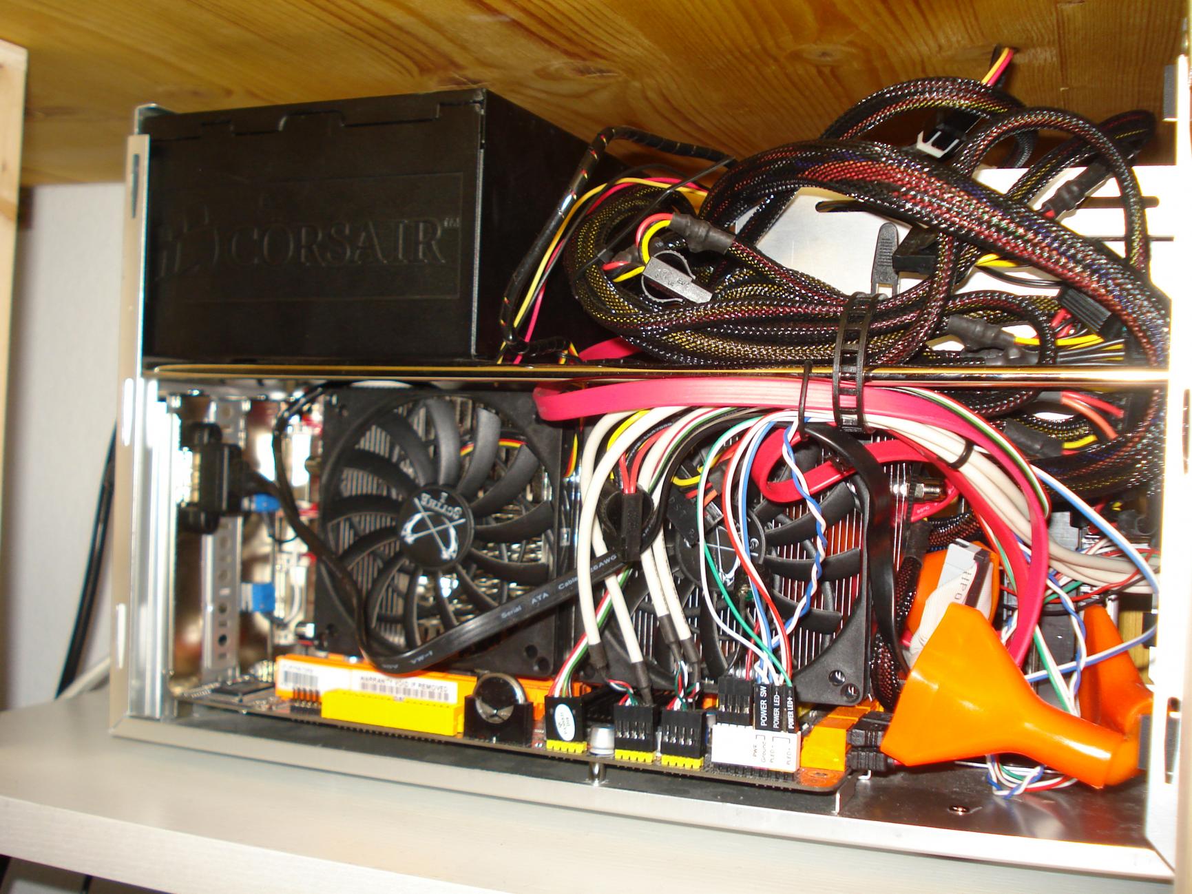

ich mach heute mal Bilder ;)

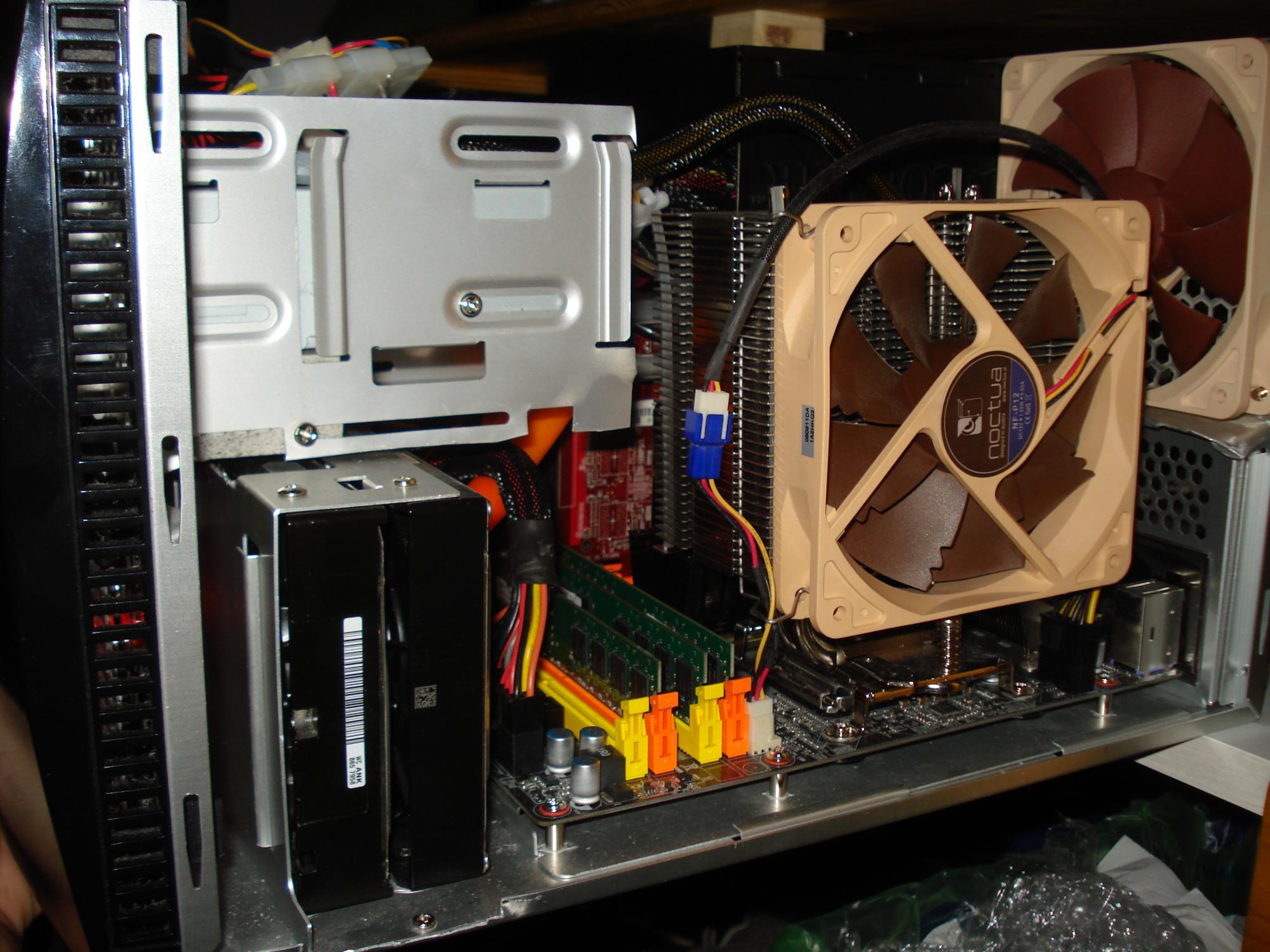

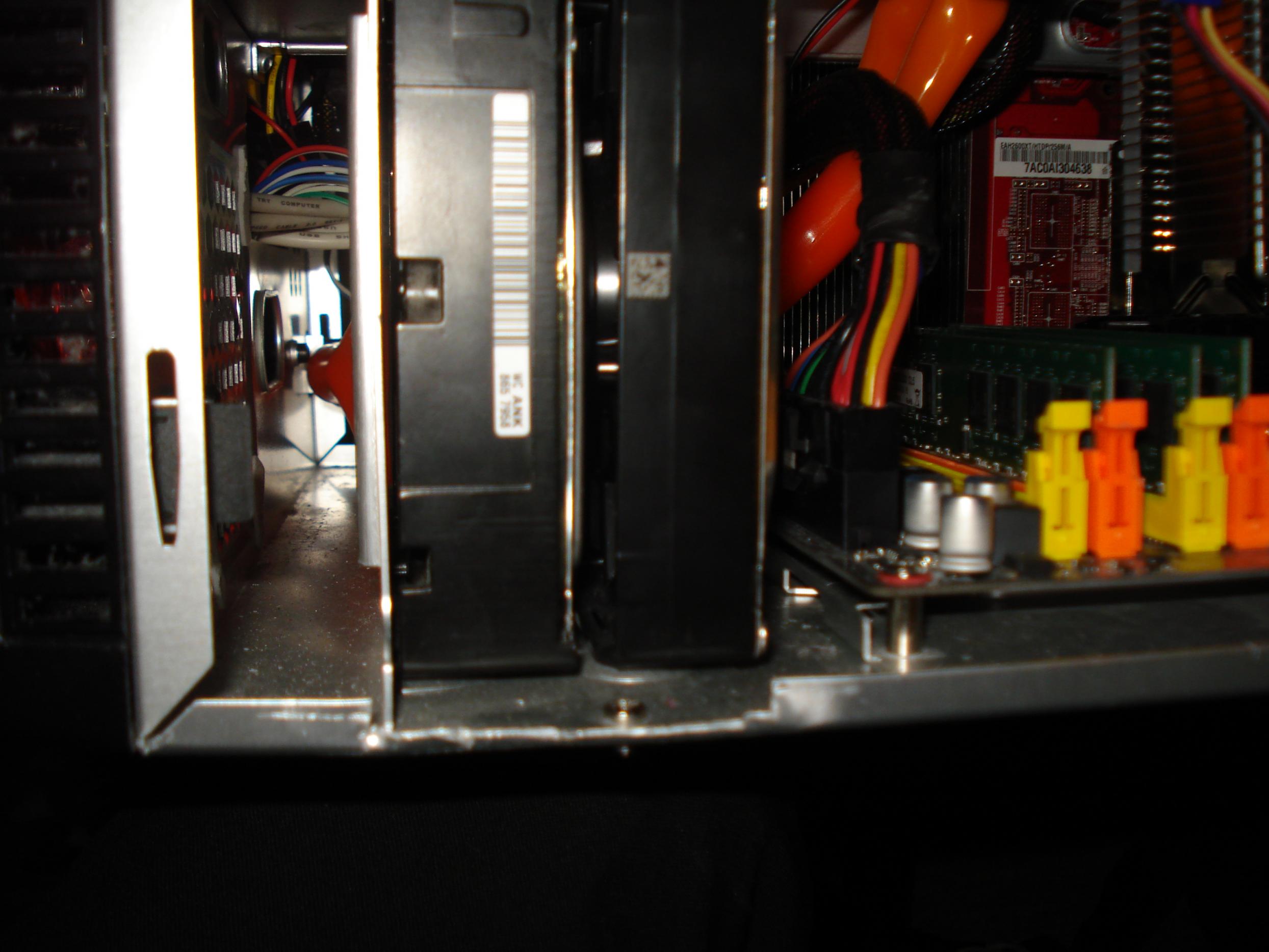

hier :)
wenn du die platten auf die andere seite bringen könntest, wäre evtl. nen dual-radi möglich.
schönes kabelmanagement werd mir ein bischen was davon abkupfern :D
zum thema:
ich hab das ganze anders gelöst...
ich hab mir eine blechschere geholt und dann mal angefangen:
-zuerst hab ich die querschien über den cpu entfernt
-dann hab ich den 3,5"zoll schacht zurechtgeschnitten (kann ihn noch immer benutzen)
-vom hdd-käfig hab ich den haken entfernt
-dann hab ich noch am ende am boden des cases eine kante entfernt damit der hdd käfig noch reinpasst und dann den käfig mit 2 schrauben am boden verschraubt
kann die hdd's noch weiter reinschieben was ich auch noch machen werde da man sonst nicht gut zu den hdd anschlüssen kommt...)
das ergebnis: VIEL PLATZ:king:
das ganze schaut jetzt so aus: (ja ich weiß ich brauch ein kabelmanagement NT und sollte meine kabel neu verlegen:freaky:)
ps: wie groß ist die temperatur in deinem gehäuse? wäre interessant

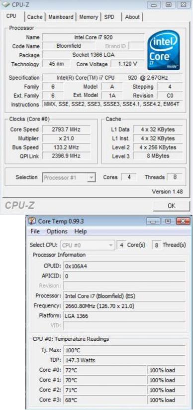

Teamp's hab ich nach ca. 3Stunden 26-31°C im Case, CPU idle ca.41°C unter prime ca. 70°C, Graka ca.80°C

deine Gehäuse Temp. liegt an deinem Kabelsalat, wie du bei mir sehen kannst, kann ein halbwegs ordentlicher Luftstrom entstehen, vorne rein hinten raus da bei dir die HD's die Frischluft von vorne blockieren und die tausend Kabel des NT'S alles verbauen sammelt sich natürlich die Wärme und damit die hohe Innentemperatur. Kauf dir das NT was ich habe und dein Shuttle wird locker 3-5°C kälter (bei ordentlicher Kabelverlegung ;)

schau dir mein 3.bild an (von vorher)
man könnte die 3.hdd iwie ZWISCHEN dem käfig und der front befestigen :freaky:
aber wie genau man das festmachen kann weiß ich nicht^^
