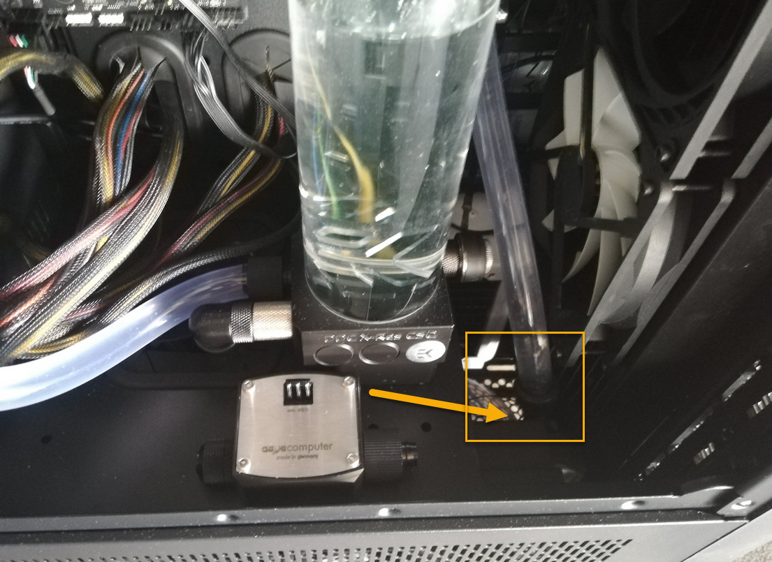

Sowas sollte man nicht machen, bitte auf ein gerades StücK vor und hinter dem DFM verbauen. Turbulenzen und Drall erhöhen den Druckverlust im Referenzmessungsabschnitt, so das der DFM erhöhte Werte ausgibt.
Hattest du nicht vor einiger Zeit simuliert, das es bei einer üblichen WaKü eh praktisch keine Turbulenzen gibt?
Oder verwechsel ich das jetzt mit jemand anderem?
Ich war jetzt davon ausgegangen das die Flussrichtung bei der Position vom Radiator austretend ist. Damit müsste das Verlängerungsstück ja lang genug sein um Drall und Turbulenzen wieder zu beruhigen, das ist ja ein Mehrfaches vom Innendurchmesser lang.
Allerdings bin ich mir auf den zweiten Blick nicht sicher wo das Wasser wie fließt.
Duke711 schrieb:
Ja für einen Kühler, aber nicht für den Schlau bzw. 90° Eckwinkel da steht ein Drall und somit Turbulenzen
Wenn ich den Maßstab nicht falsch lese, reichen da ja auch schon 2-3cm damit sich das Wasser wieder beruhigt.
Aber okay, man sollte nicht in Reihenfolge des Durchflusses Schlauch -> Winkel -> Durchflussmesser machen, ohne zumindest ein kurzes grades Stück dazwischen zu haben.
Hi sorry wenn ich mich hier einklinke ich habe den selben Sensor ist es eigentlich egal an welcher stelle der im Kreislauf platziert wird? Wenn ich es mache wie ich mir vorgestellt habe käme er nach der Grafikkarte an den Kreislauf.
welche Richtung dürfte auch egal sein oder
Für Präzision siehe die letzten paar Beiträge, aber generell ist das völlig egal, @Gimli2k
Ich würde den mit einem Doppelnieppel unten am Radiator anschließen
Da sieht man den nicht und soweit ich das sehe sollte das platzmäßig passen
