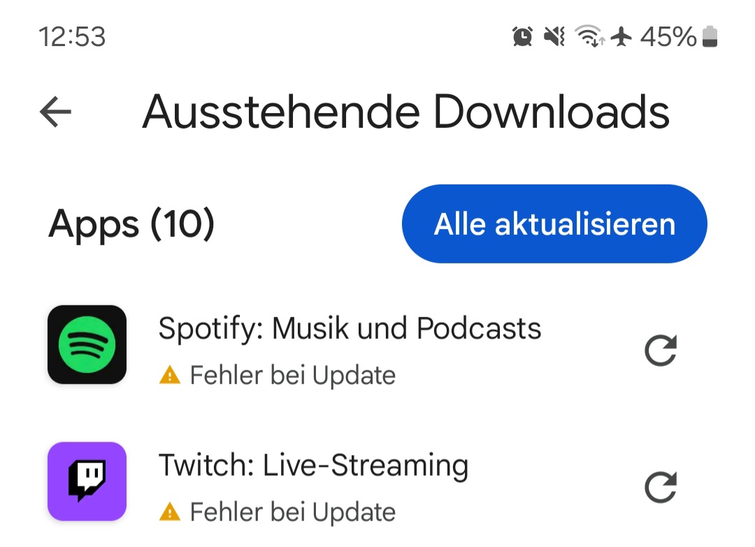

Der PlayStore will apk Apps die ich vom Internet also von außerhalb des play Stores installiert habe updaten und das funktioniert logischerweise nicht und ich möchte das auch nicht. wie bekomme ich das raus also dass der PlayStore nicht mehr versucht diese Apps zu updaten? Aber diese Apps werden halt immer wieder heruntergeladen und versucht zu installieren und dann kommt die Meldung dass es nicht funktioniert.
Früher hat der play store das nicht gemacht.
Die apps sind vom revanced manager und nicht vom play store

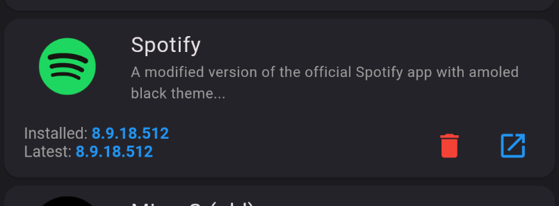

@TooMuchMoon Du hast gemoddete Versionen dieser Apps installiert. Hier z.B. Spotify im Revanced Manager:
Der Play Store überprüft alle Apps anhand der Paketnamen nach Updates. Da deine gemoddete Version von Spotify denselben Paketnamen hat wie die originale App (com.spotify.music), will der Play Store ein Update installieren. Die Installation scheitert aber, weil die App aufgrund des Mods nicht die originale Signatur des Entwicklers hat. Damit stimmen Signatur des Updates und Signatur der installierten App nicht überein => Installation wird abgebrochen.
Das ist kein neues Feature von Google, sondern war schon immer so. Um das Problem zu beheben, müsstest du den Paketnamen des Mods ändern.
