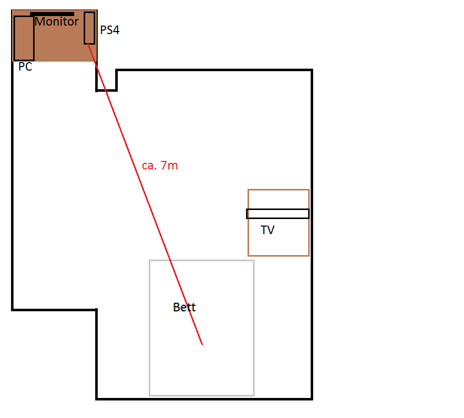

Ich habe bei mir zu Hause folgendes Problem:
Ich habe meine PS4 neben meinem Computer stehen da ich sie an den PC-Monitor geschlossen habe, hab mir dann letztens einen HDMI-Splitter gekauft um auch aus meinem Bett am Fernseher zu zocken. (Da ich kein Bock habe die PS4 ständig hin und her zu tragen).
Soweit hat auch alles wunderbar geklappt.
Doch dann trat das folgen Problem auf:
Wenn der Controller ein bisschen hinter die Bettdecke kam oder ich mich zu weit in meinem bett von meiner PS4 entfernt habe ging die Steuerung nicht mehr.
Meine Fragen:
1. Wieso ist die Reichweite von den Controllern so kacke oder könnte irgendwas in meinem Zimmer die Verbindung stören ?
2. Gibt es eine Möglichkeit die Reichweite von den Controllern zu erweitern ? (Irgendwie so ein USB-Bluetooth Adapter oder so :D)
Über hilfreiche Antworten wäre ich sehr glücklich bin schon verzweifelt :(
ps: Im Anhang ist mal ein bild von meinem zimmer mit der Aufteilung der Sachen.
Mein erster Gedanke wäre, der Controller ist nicht ganz in Ordnung.
Ich kann mit meinem PS4 Controller meine PS4 selbst aus der anderen Seite meines Hauses bedienen oder sogar aus einer höher gelegenen Etage. Bei mir geht der Empfang des Controller durch alle Wände.
Also pauschal würde ich sagen, leih dir mal einen Controller von einem Freund und Probier es mit seinem aus.
Wie ich schon sagte, meine Controller haben eine Reichweite durchs ganze Haus. Und das sind weit mehr als 7 Meter.
Das passt schon, scheinbar ist die Reichweite beim DS4 wesentlich geringer als diese noch beim DS3 war. Mit dem DS3 konnte ich fast durch meine
ganze 3,5Zimmer Wohnung laufen ohne das die Verbindung unterbrochen wurde. Beim DS4 gehe ich aus dem Wohnzimmer richtung Küche und bevor ich dort ankomme ist die Verbindung weg. Daher würde ich sagen dass das Verhalten normal ist für ein DS4!
gruß
Ich bewege mich auch wenn ich aus dem Wohnzimmer gehe in die Küche stark an der Empfangsgrenze. Dürfte ebenso bei 7m liegen ca. Nur das ich Teilweise noch Lehm/Rigips dazwischen habe. (Gift für 2,4ghz).
Ich würde auch empfehlen mal die PS4 auf deinen PC zu stellen testweise. So das "Freie Sicht" zwischen Controller und PS4 ist.
Alternativ: PS4 neben den TV stellen, und von dort betreiben? Sollte dann auch klappen wenn du vorm Monitor sitzt da die Entfernung geringer sein dürfte
Statt nen Splitter und einem langen HDMI Kabel hätte es auch ein Playstation TV getan, gab es vor kurzem für 25€ das Stück :).
Kannst du deine PS4 sonstwo hinstellen und müsstest den Playstation TV nur am Fernseher anschließen und die Sache wäre gegessen, zudem gibt es weiter Funktionen wie Vita spiele zocken usw.

Aktuell steht die PS4 am PC Tisch. Du willst aber ab und zu am TV Spielen. ALso liegt die HDMI Leitung zusätzlich vom PC-Tisch zum Fernseher. Nur ist der Empfang zu schlecht.
Wenn nun deine PS4 am TV steht, kannst du ja trotzdem am PC-Tisch spielen. Der Splitter liegt dann eben am TV. Deine PS4 steht am TV, du sitzt am PC-Tisch und solltest einen guten Empfang vom Controller haben.
