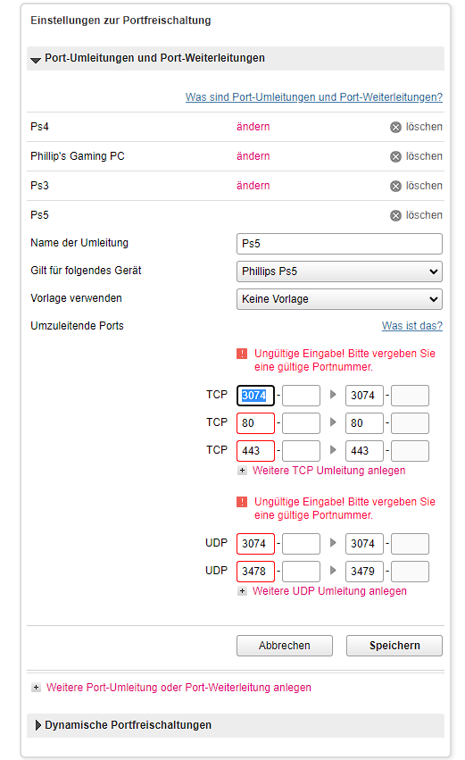

wie nun viele andere, konnte ich mir nun endlich auch eine Ps5 ergattern. Doch auch hier habe ich leider wieder das altbekannte Problem mit der Portfreigabe für die Ps5.
Nachdem ich bereits bei der Ps3 sowie Ps4 problemlos die Ports einstellen konnte, bekomme ich diese auf der Ps5 nicht Aktiviert.
TCP und UDP seien angeblich Ungültige Eingaben, obwohl sich an den der Ps4 Ports nichts geändert hat.
Hier ein Bild:
Mein Router: Speedport Hybrid LTE
Vielleicht kann man mir ja helfen.

Ja für die Ps4.
Du kannst jeden Port nur einmal weiterleiten. Wenn Port A schon zu Gerät X weitergeleitet wird, kann er nicht noch nach Gerät Y weitergeleitet werden. Wie auch, die Pakete wüssten dann ja nicht wohin.

Okay, das ist aber blöd.
Das heißt, eine zweite Ps5 könnte theoretisch keine Ports Freigeschaltet bekommen.
"Keine" ist nicht richtig. Richtig ist, Du kannst Ports nicht "gleichzeitig" für verschiedene Geräte verwenden.
