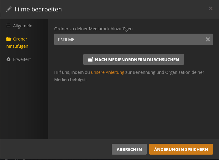

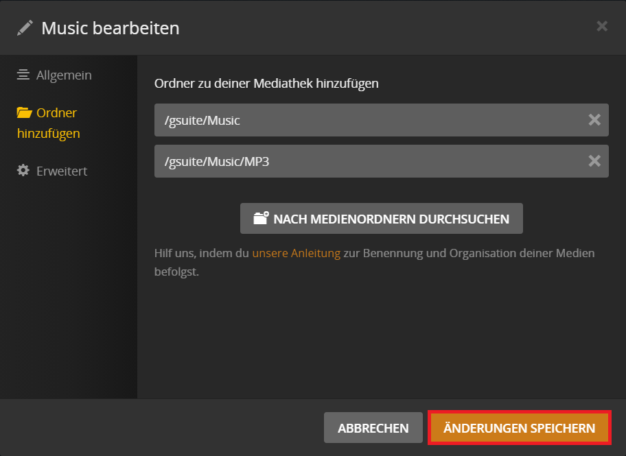

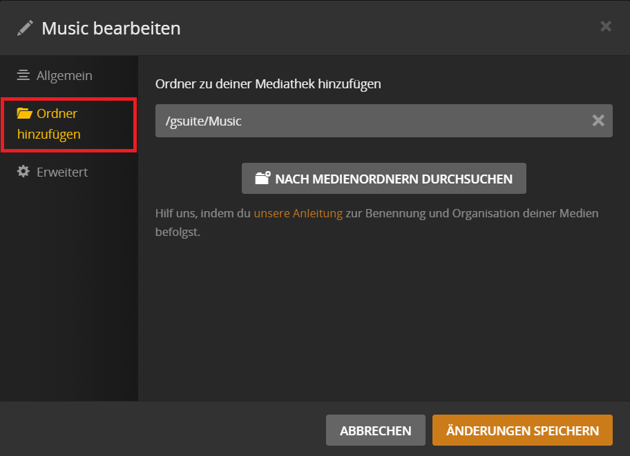

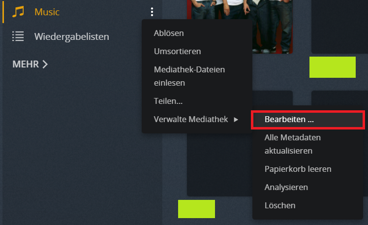

2021.07.12 20.00.14-Plex - Brave.png 2021.07.12 20.00.35-Plex - Brave.png 2021.07.12 20.01.06-Plex - Brave.png 2021.07.12 20.01.24-Plex - Brave.png

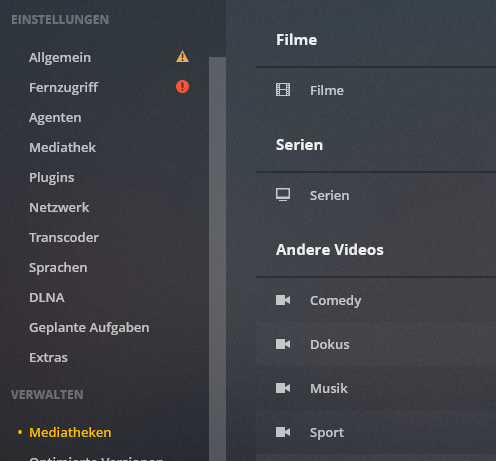

Wie man sehen kann, sind die Mediatheken Filme und Serien von Plex vorgefertigte, die anderen sind selbst definiert.

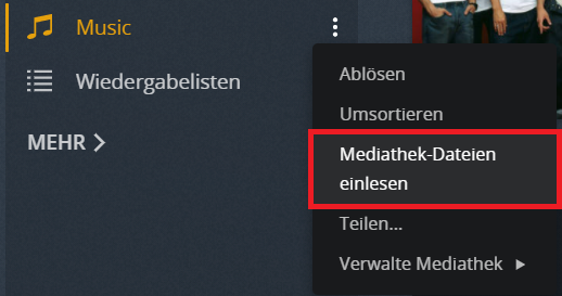

Und dementsprechend kann man auch (mehrfach) die Speicherpfade der Dateien enthaltenden Ordner hinzufügen.
