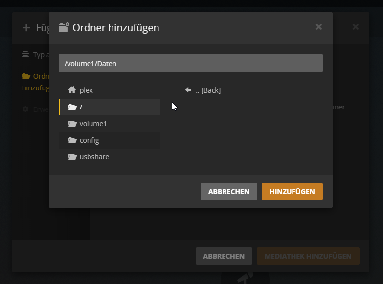

wollte grade Plex als Server 1.1.6.5 auf meiner Synology DS214+ 6.2.2. Beide Softwarestände sind aktuell.
Ich wollte eine Musik Bibliothek erstellen. Wenn ich den Ordner auswählen möchte, in meinem Fall ist unter volume1/Daten/MP3/Musik die Musik, wird nach dem Ordner Daten kein Unterordner angezeigt.
Was mach ich falsch? Siehe Bild.
mfg refi
Hast du mal die Berechtigungen von den Unterordnern geprüft? Vermutlich hat der Plex User keine Berechtigungen.
Ähh...wie wo kann ich das Prüfen?
Unter Plex Einstellungen?
Die Berechtigungen kommen vom System/NAS selber, hat also nichts mit Plex zu tun. Die Berechtigungen kannst du in der Benutzeroberfläche prüfen.
1. Berechtigungen auf dem Ordner: Filestation -> rechte Maustaste -> Eigenschaften -> Tabreiter: Genehmigungen. Dort sollte die Benutzergruppe "Users" aufgeführt sein. Wenn nicht aufnehmen mit Leserecht.
2. Berechtigungen User: Systemsteuerung -> Benutzer -> rechte Maustaste auf Plex -> Benutzergruppen. Hier muss der Haken bei Users gesetzt sein.
Reaktionen: refilix
Super danke dir!
Hat Funktioniert. :daumen: Er Lädt grad die Bibliothek!
mfg refi
