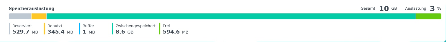

DSM nutz gerne alles was verfügbar ist. mein altes DS216 hat im schnitt so 250 MB benötigt. ob 1 GB oder 10 GB, fühle keiner unterschied beim syncen und backuppen beim DS4xx.
529+345=874, das wären deutlich über 60 oder 80% Auslastung, bei 1 GB RAM. Hättest du nur 1GB RAM wie der TE, wäre deine DSM fröhlich am Swappen und knadenlos lahm bis unerreichbar. Der „Zwischenspeicher“ des RAM ist irrelevant für die tatsächliche RAM Auslastung.
