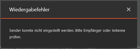

da ich im Plex Forum keine Antwort bekomme, die Frage hier:
Im Plex DVR bei der RTL Group
kommt ein Abspielfehler. Das seid der Version 1.30 von Plex am Server!
Bis Version 1.29 ging alles. Seid Version 1.30 haben die Kanäle Probleme.
Bisher habe ich ein Downgrade von einer höheren Version zur 1.29 gemacht. Um zu schauen ob das Problem behoben worden ist. Seid der 1.40er Version geht kein Downgrade mehr, da dann Plex sich im Synology Docker beendet und nicht mehr startet! Also kein Aufspielen mehr ohne alles neu einzurichten wieder.
Daher meine Frage, wer mit den Sendern bei der Wiedergabe im Live-TV auch diesen Ärger hat.
Habe schon mal die Kanalliste neu erstellt, das half auch nicht.
FB 6590, Kabel TV, aktuelle Plex Version.

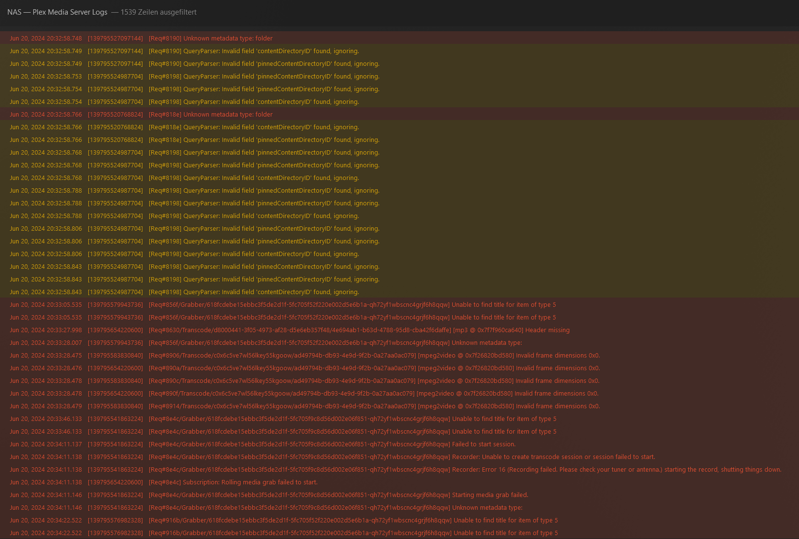

Habe Die Fehlermeldungen gesucht und im Netz geschaut, alles hat nicht geholfen, da es an Plex liegt wohl. Codes, neue Installation, Docker und Co.
Ist ja echt schräg. Habe inzwischen alles mal ausprobiert: Installation nativ bare metal, in VM unter Proxmox, in docker, in LXC Container, direkt und als Update aus 1.29 heraus. Immer das gleich Verhalten. Wie so ein Fehler entstehem kann erschliesst sich mir nicht...
