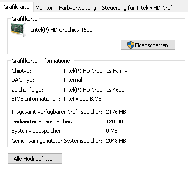

mgutt schrieb:

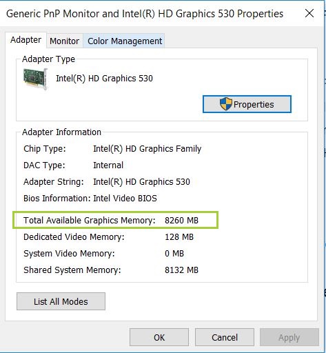

Naja ich wundere mich gerade halt. Bei meinen Tests hat sich ein 4K Transcode ja knapp 2GB VRAM gegönnt.
Ich bin gerade schon die ganze Zeit am Googlen...
Versteh ich das richtig, dass die 512MB dann nur "fest" sind, falls mehr gebracht wird, sich das aber dann genommen wird? Ich meine, selbst bei meinem jetzigen Oldtimer konnte ich 1GB fest zuordnen? 🤔
Bin gerade verwirrt bzw. unsicher 😢
https://www.intel.de/content/www/de/de/support/articles/000020962/graphics.html
Wenn ich das jetzt richtig verstehe, ist dieser feste Speicher nur um Programmen die eine Mindestvoraussetzung haben einen vorzugaukeln?
"Standardmäßig meldet der Intel Grafiktreiber 128 MB fiktiven dedizierten Videospeicher für die Kompatibilität mit Anwendungen, die eine vollständig vereinheitlichte Speicherarchitektur nicht verstehen. Unter Berichterstattung zu dediziertem Speicher finden Sie weitere Informationen dazu."
Ich scheine das richtig zu verstehen... https://www.computerbase.de/forum/t...emory-der-onboardgrafik.1623126/post-19320488

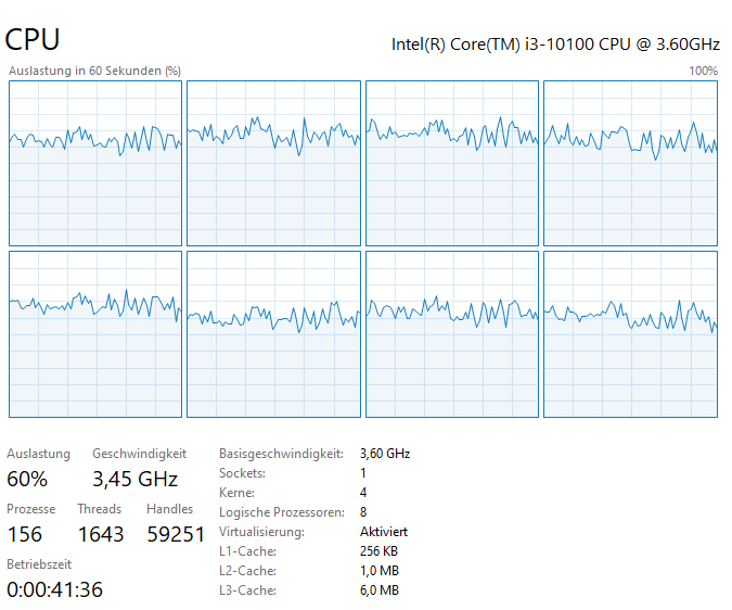

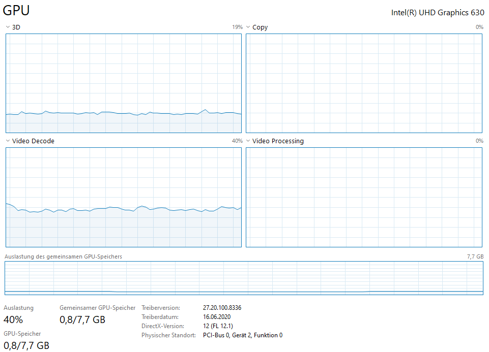

So die ersten Tests in Win 😁 Leider nicht wirklich erfolgreich
Leider hin und wieder Buffer - hier sieht man ggf. den fehlenden Windows Support für die neueren Generationen. Angeblich arbeitet man dran. https://forums.plex.tv/t/pms-hdr-sdr-tone-mapping-with-intel-quicksync/665839
Buffert leider alle 10 Sekunden
Also in Win ist HDR to SDR nicht oder noch nicht mit dem 10100 möglich. Erst recht nicht mit "burn in". Mit PGS sinkt die Last sogar 🤨 ähnlich wie bei dir @mgutt

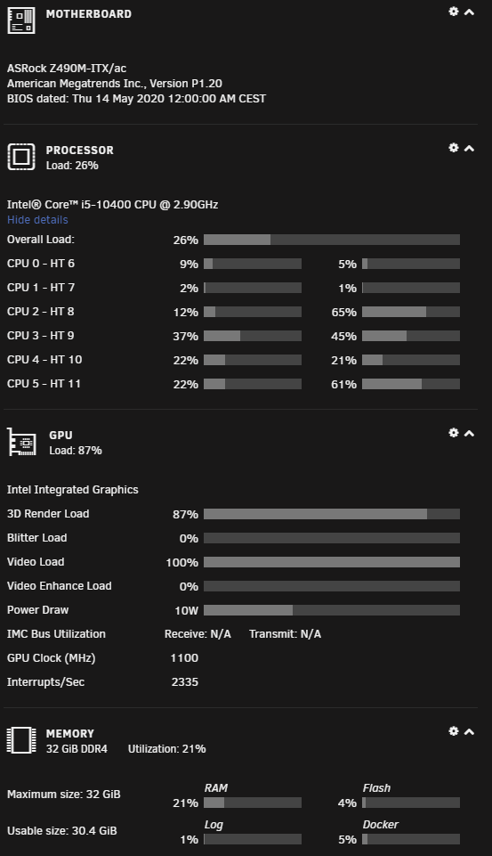

Was hindert dich daran das OS zu wechseln? Mit Unraid hat mein i5 10400 kaum Last. Mit anderen Linux Derivaten sieht das sicher nicht anders aus.
Du kannst im Plex Dashboard die Last nicht sehen, wenn du HW Transcoding machst. Du brauchst GPU Statistics + Intel GPU Top. Dann siehst du die iGPU Last im Unraid Dashboard.
Und in unseren Tests geht es im Kern um PGS Burn-In. Du darfst gerne mitmachen :D

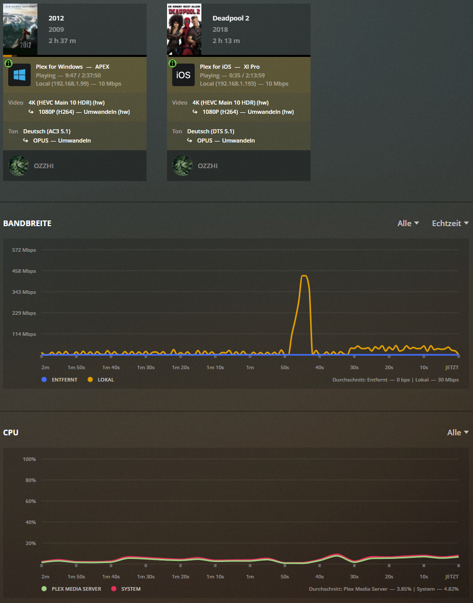

Danke für den Tipp mit der iGPU. Drei 4K HDR -1080p Transcoding gehen ganz gut.
Beim Puffern ist es natürlich am Limit. Zum Glück nutze ich das nie. Direct Play all the way - auch auf dem iPhone/Tablets.

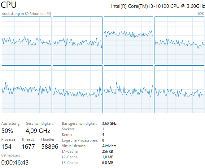

mgutt schrieb:
Und was ist, wenn du Tone Mapping deaktivierst?
Dann läuft es soweit - aber nur ohne PGS burn in
Also in Win kein HDR to SDR, kein PGS burn in (aktuell)
Max mit SRT burn in bzw halt ohne.

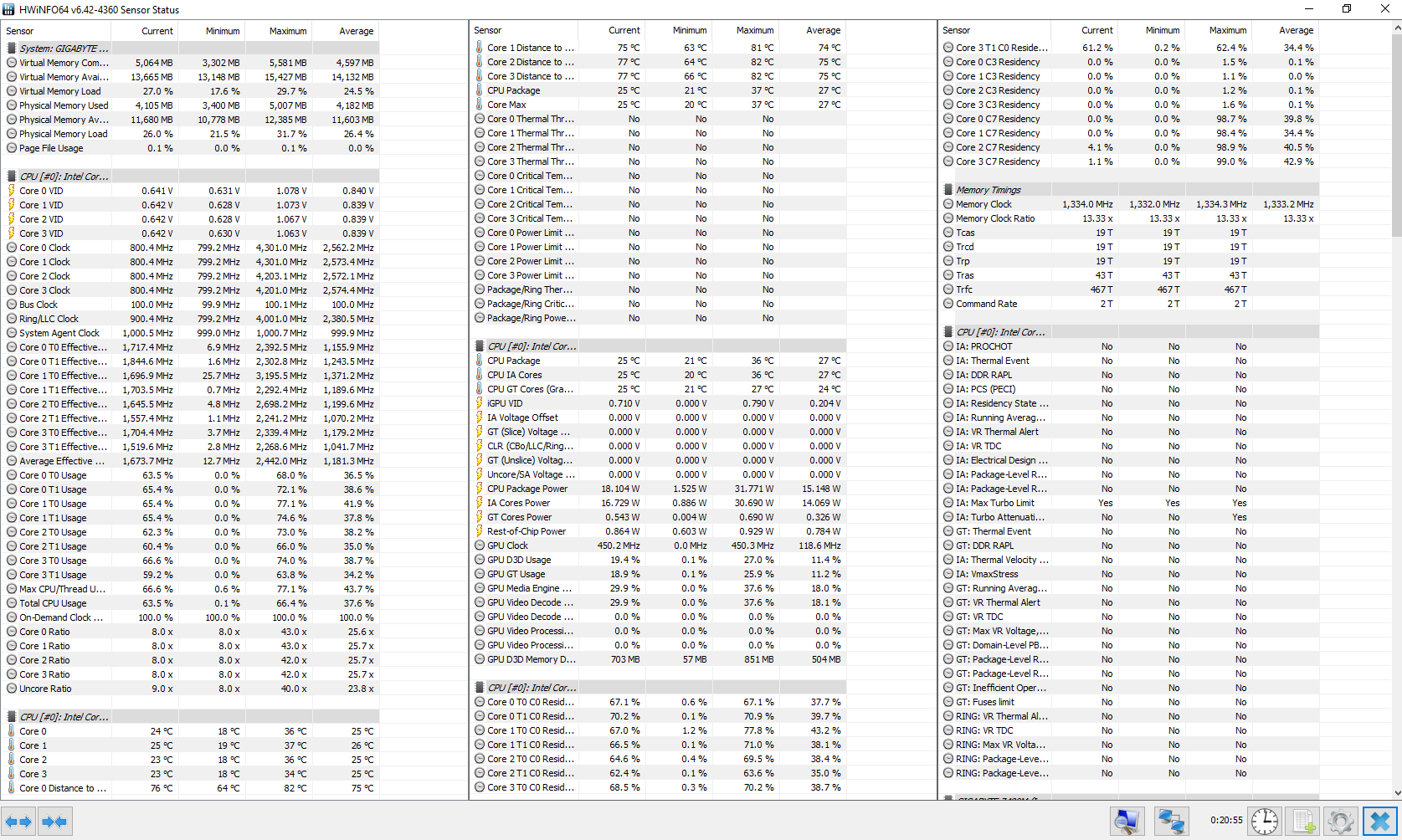

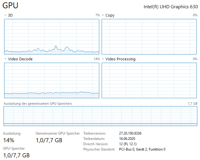

Wenn ich das richtige deute, war die Hardware auch nicht am Limit 🤔 Scheint also wirklich an dem fehlenden Support für Win zu liegen

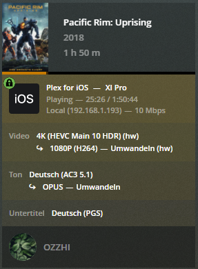

Hab leider keine 4K rips (iso) rumliegen, wenn ich das richtig interpretiere.
Lade sie immer direkt als HEVC oder komprimiert als x264/x265 runter und entsorge den Sub Ordner.
Das Thema Untertitel ist echt an mir vorbeigegangen. Scheint dennoch dabei zu sein bei gewissen .MKV Dateien.
Muss zwar immer vier mal raten bis ich die richtigen Untertitel habe, aber scheint auf dem iPhone ohne extreme Zusatzlast (CPU Last 10-20% ) zu funktionieren. :)

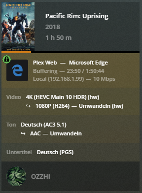

Du zeigst gerade Direct Play. Da transcodiert er gar nichts. Die CPU Last sollte da bei 5% oder so sein und die iGPU bei 0. Ist ja nur Netzwerk-Traffic. Und scheinbar unterstützt iOS PGS Untertitel. Öffne Plex bitte mal über den Browser, mach 4K zu 1080P und wähle einen PGS Untertitel. Browser können das bestimmt nicht. Wobei ich meine, dass PGS Burn-In grundsätzlich immer erfolgt, wenn auch transcodiert wird. Bin ich aber gerade nicht sicher. Kannst du ja mal vergleichen. Also ist die Last beim Browser genauso wie bei iOS, wenn PGS + Transcoding läuft.

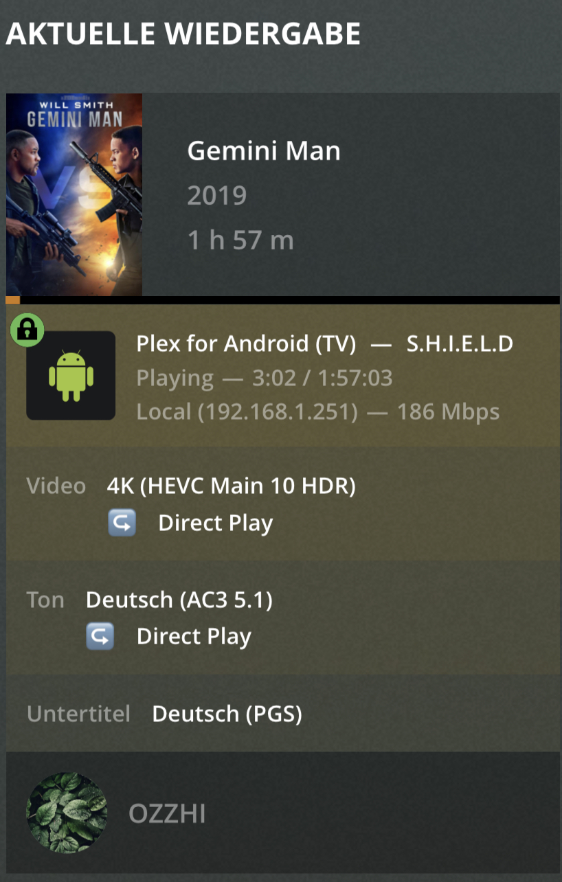

Alles gut 😉 Wie schon hier schön formuliert. Wir testen den "Endgeger". 4K DoVi HDR, Full Bitrate, DTSHD 7.1 und PGS bei einem Endgerät ohne Untertitel Support und 1080p Transcode. Und wir reden noch von 24fps Material. 60fps will ich gar nicht erst testen 😅 Zumindest mit Windows.
mgutt schrieb:
Hör auf. Mein TV spielt Gemini Man nicht mal im Direct Play ^^
So in etwa? Läuft auch auf der Shield nicht rund. 😅
Das ist merkwürdig. Hab Gemini Man schon auf der Shield gesehen = 1A (Vision + Atmos, Full Bitrate)! Sag nicht du hast die Tube gekauft 😅
