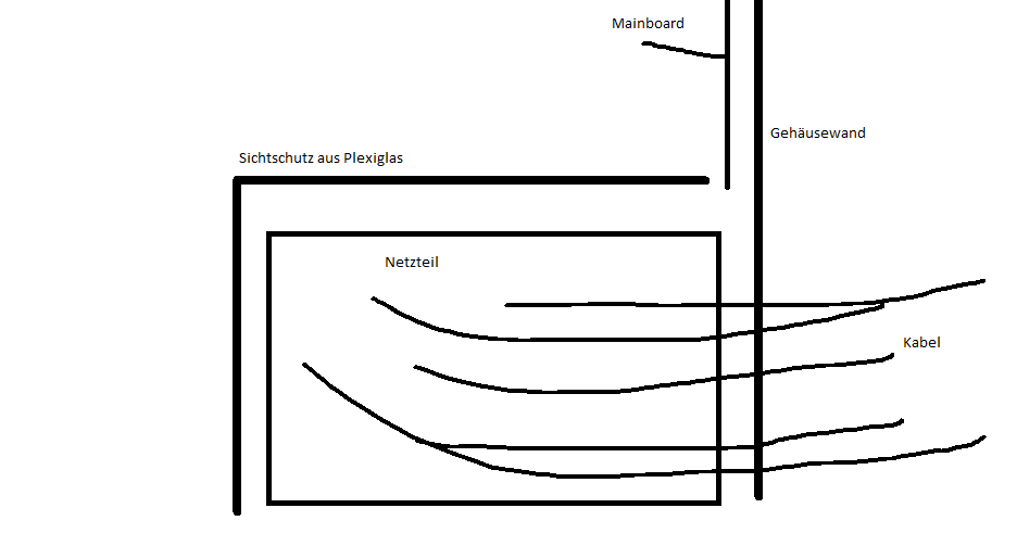

Hallo zusammen!
Ich konnte mir von meinem Nebenjob mehrere Platten Plexiglas mitnehmen und wollte mal einige Versuche starten iwas daraus zu kreieren.
Meine erste Idee:
Sichtschutz fürs Netzteil damit man die ganzen Kabel nicht mehr sieht. Zwei Platten rechtwinklig zusammenschrauben/kleben(?) (1. Tipp benötigt) und dann schwarz(matt) lackieren (2. Tipp benötigt).
Hab maln Bild gemalt :D
Kann mir da jemand weiterhelfen der Erfahrung damit hat?
Kann man so etwas fertig kaufen? - Bin schon länger auf der Suche nach so etwas
Gruß
Dennis
Ltownwriter schrieb:
Ich würde es eher erwärmen und abkanten.
Lackieren geht auch, sollte vorher aber angeschliffen werden.
Dito, ordentlich erwärmen und dann langsam an einer Kante biegen/Knicken. Ganz behutsam und immer weiter an der Kante erwärmen während des Biegens.
Von Lackieren habe ich nicht die Ahnung, aber vllt gehts auch mit schwarzer/farbiger Folie

Das scheint ja gut zu klappen.. dann müsste ich mir nur ein größeres Stück PGlas besorgen
Nicht ein größeres als im Video, sondern als ich hier zu Hause habe :D
