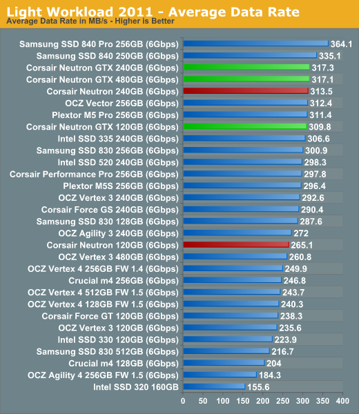

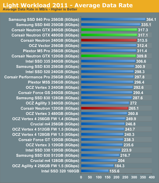

Deshalb halte ich mich da an Anands Benchmarks, wobei der Light für Normaluser relevanter ist:
Die Samsung 840 ist einfach ganz vorne, weil sie bei kurzen Übertragungen ganz vorne liegt und die kommen gerade bei Systemlaufwerken eben sehr viel vor:
Das trifft aber auch auf die M5S zu, die kann nur seq. besser schreiben als die 840Basic, ist aber sonst nicht schneller und dafür teurer. Es gibt aber auch genug User bei denen das Geld lockerer sitzt und die wirklich die schnellste SSD wollen, für die ist 840Pro gegenüber der M5P die bessere Wahl.VOODOO-KING schrieb:Von daher kann ich für die 840Pro wegen des hohen Preises keine Empfehlung aussprechen.
