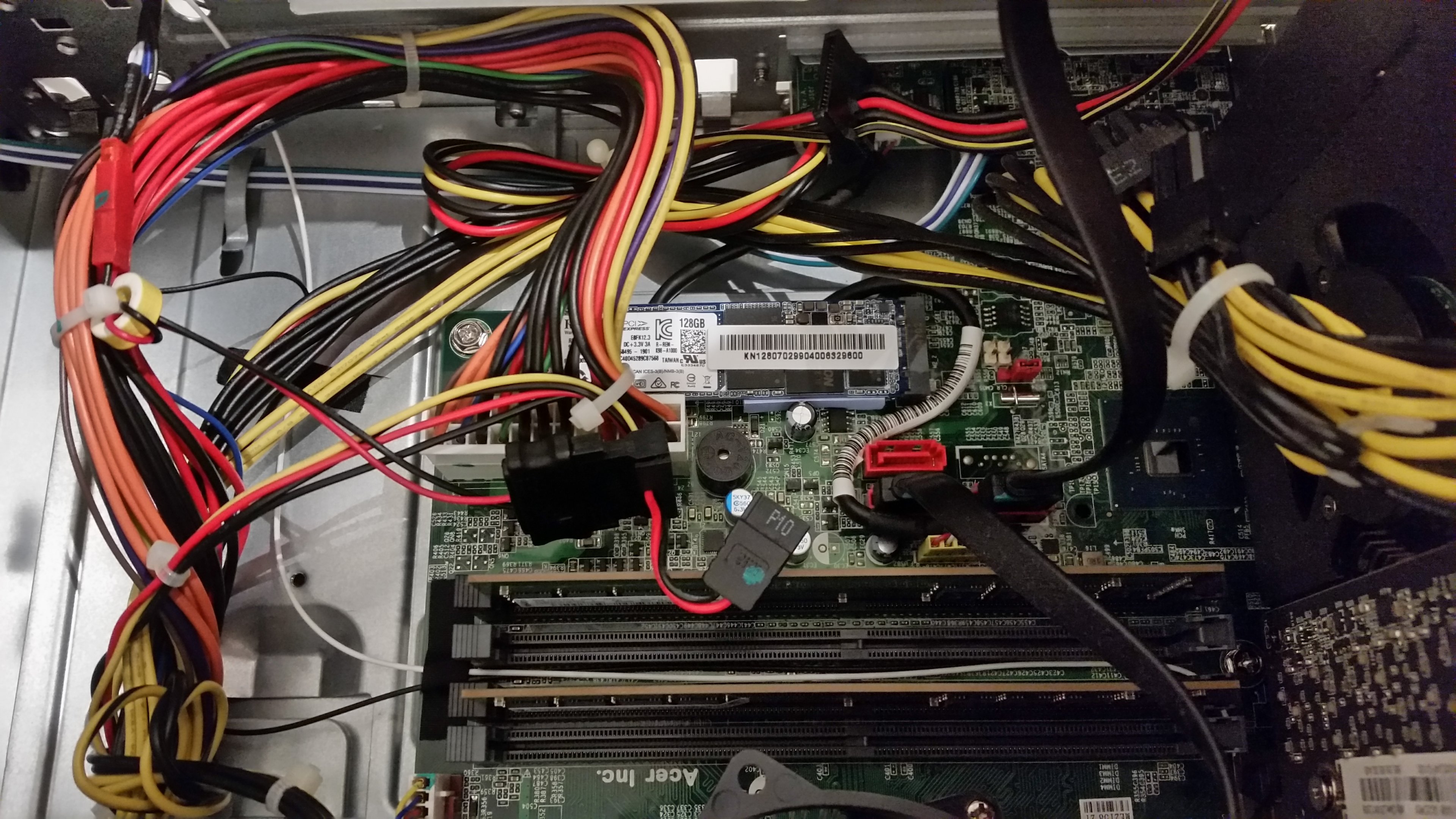

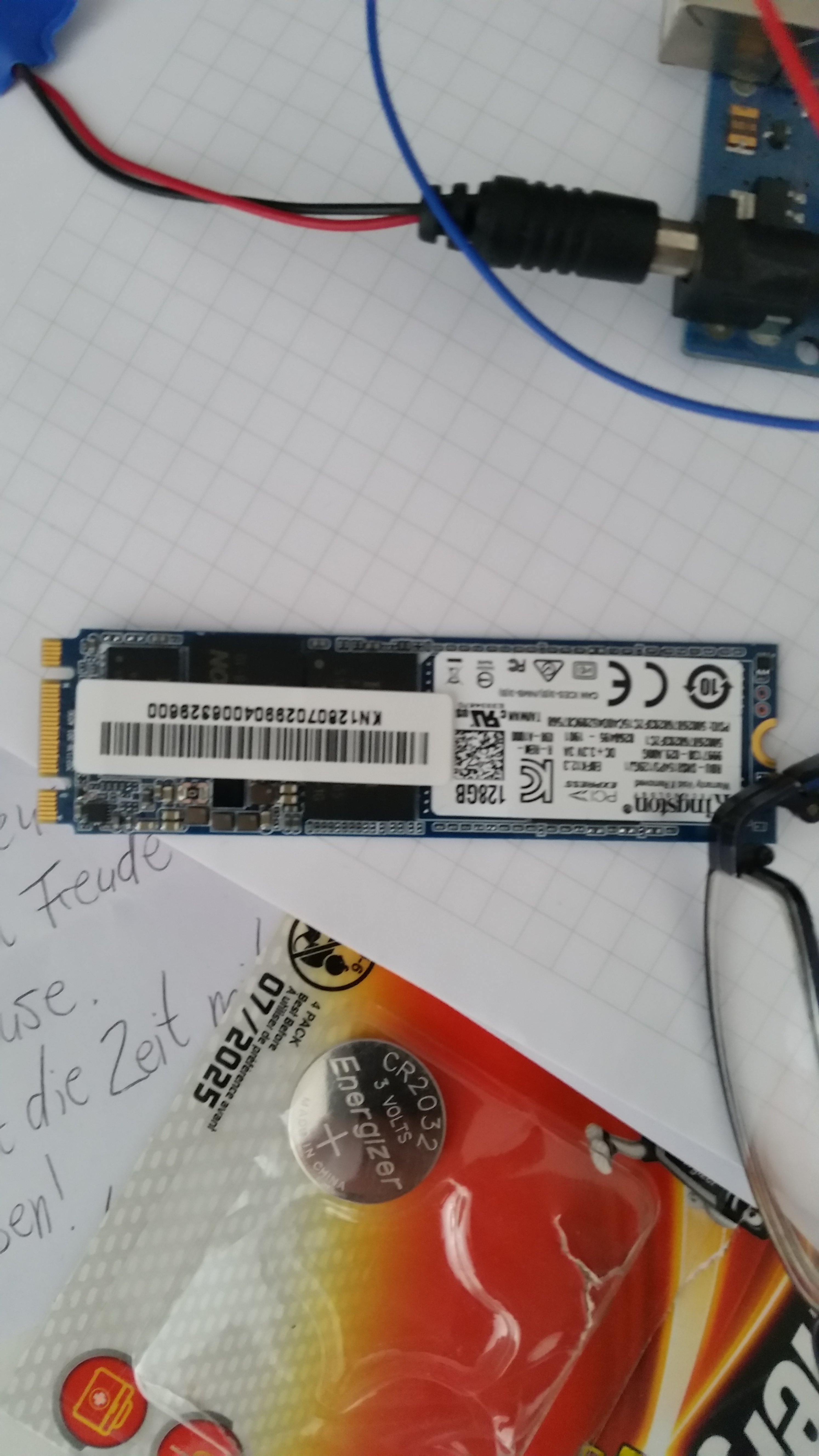

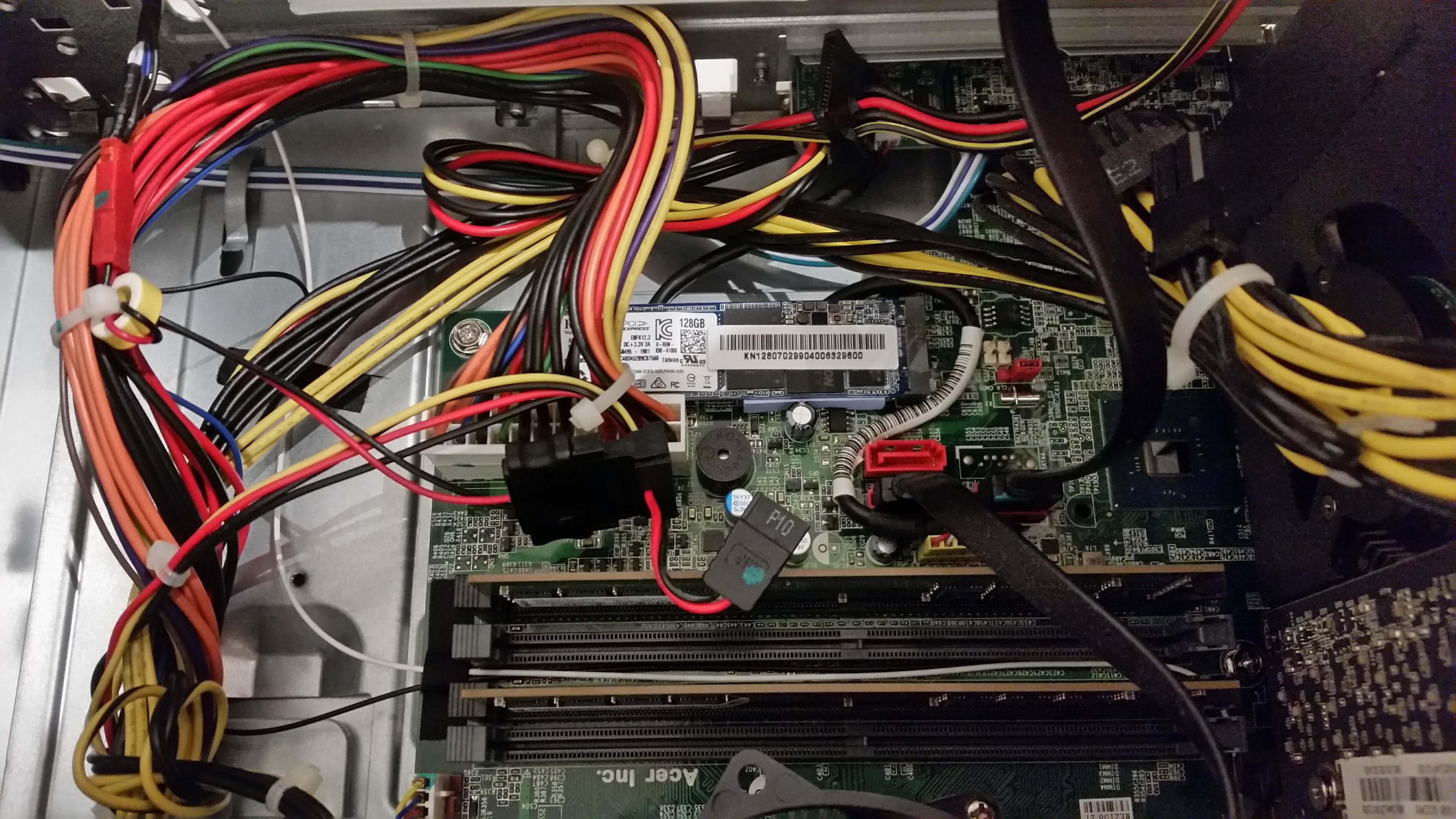

So sieht es aus die SSD. Keine Ahnung was das für ein Socket ist. Kabel habe ich alle schon getauscht. Strom haben die Geräte, BIOS listet sie aber alle nicht auf. Einen USB Stick mit win10 listet es bei den devices aber auf in der Bootreihenfolge im BIOS

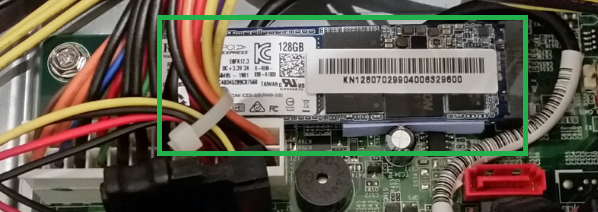

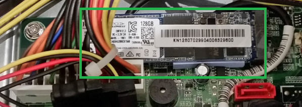

Wo ist denn da eine SSD zu sehen?
Hab wohl nicht genau hin geschaut. Da ist eine M.2 NVME SSD eingebaut.

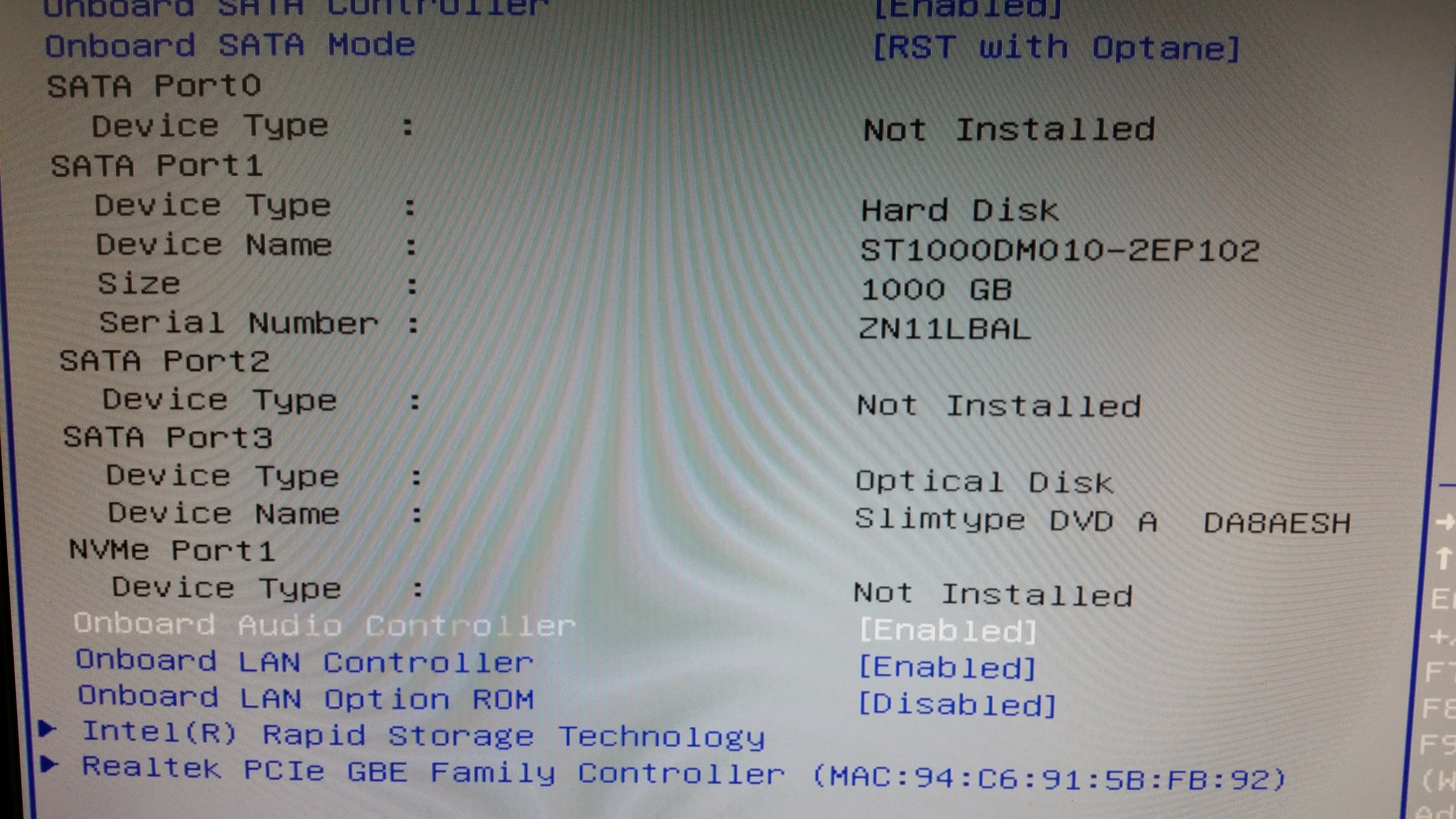

Habe eben die Systembatterie dich Mal gewechselt. Im "integrated peripherals" Menü steht jetzt das DVD Laufwerk und die SATA Platte. Nur NVMe ist nicht erkannt. Siehe Foto.
Spricht für eine Defekte SSD, oder???

Die SSD wird nicht bei den SATA angezeigt werden. Die duerfte eventuell bei PCIe oder sowas zu sehen sein.
Aber im Screenshot ganz unten steht doch NVMe Port 1 Not installed. Da ist doch normal die SSD drin oder?
Und wieso kann ich nicht wenigstens die SATA im Boot Menü auswählen?

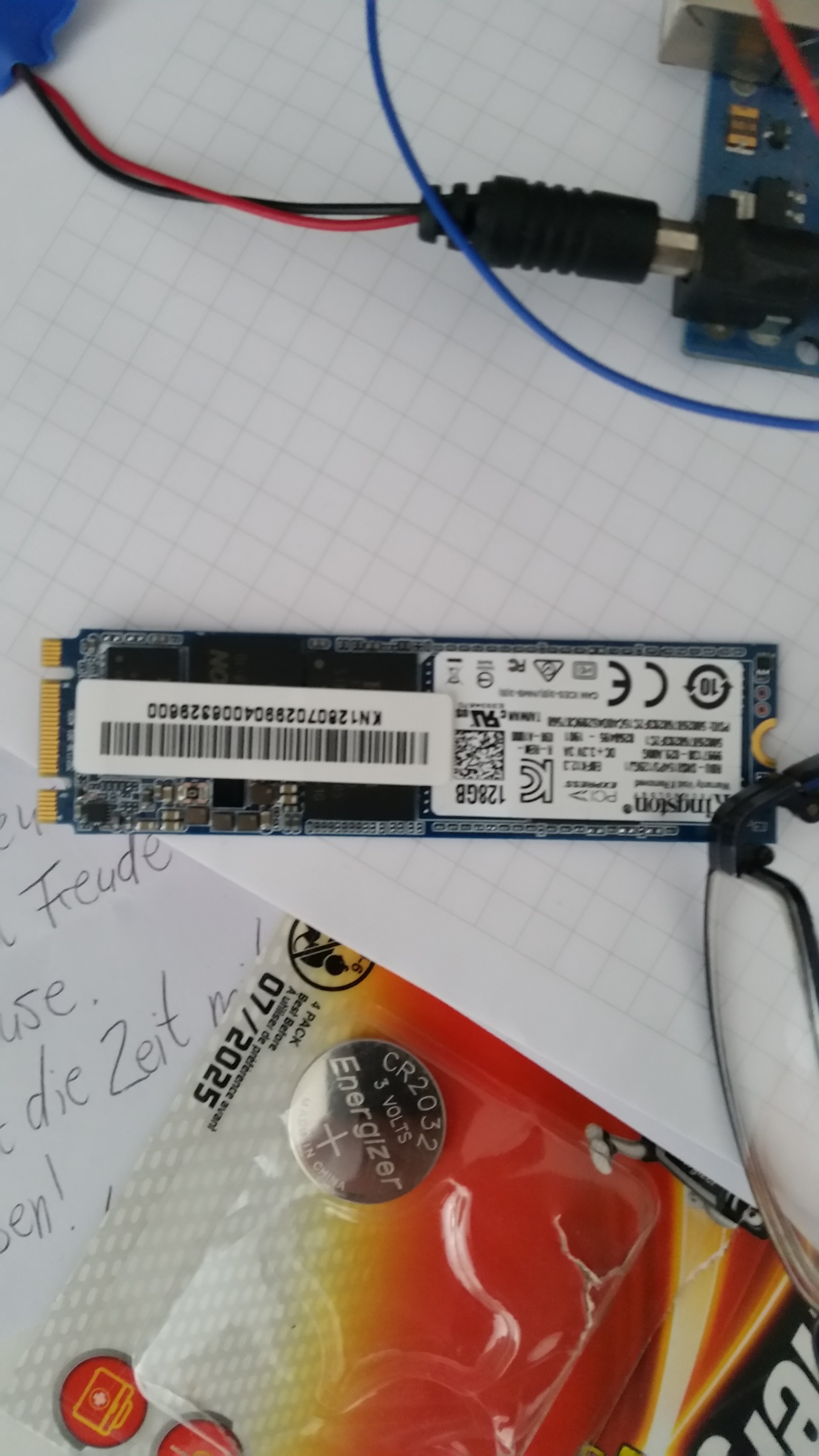

War eben in Fachmarkt mit der SSD. Aber die wussten nicht was es ist. Kann mir jemand sagen was für eine Art Karte das ist?
Das ist eine Sata M.2 SSD

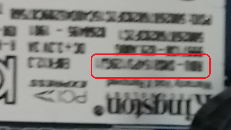

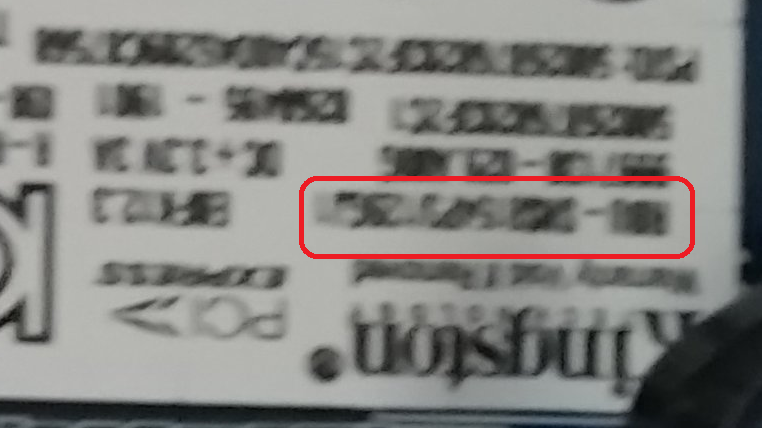

Gib die rot umrandete, leider unleserliche, Bezeichnung im Browser ein, und du hast auch den Hersteller / Modell.
