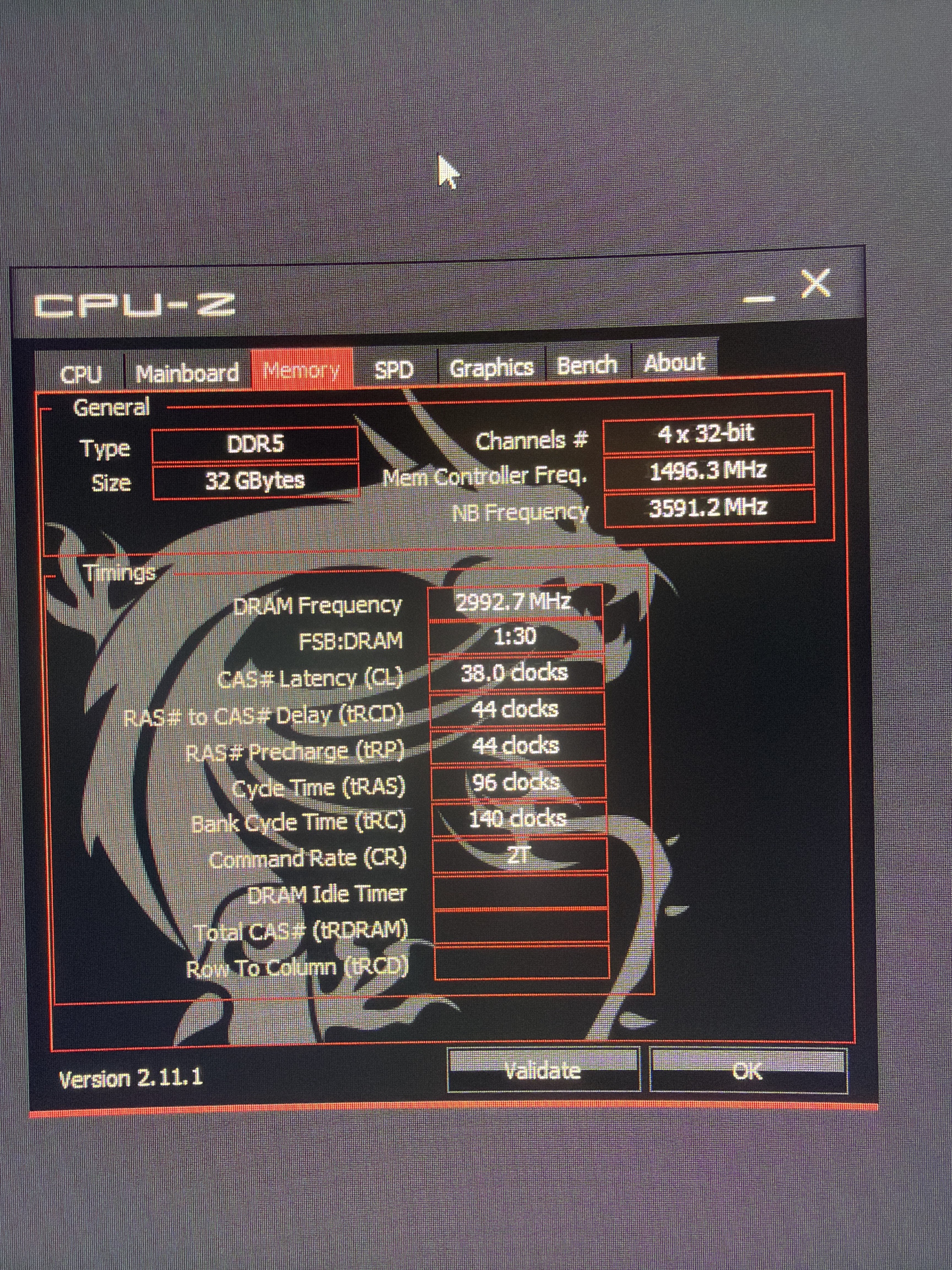

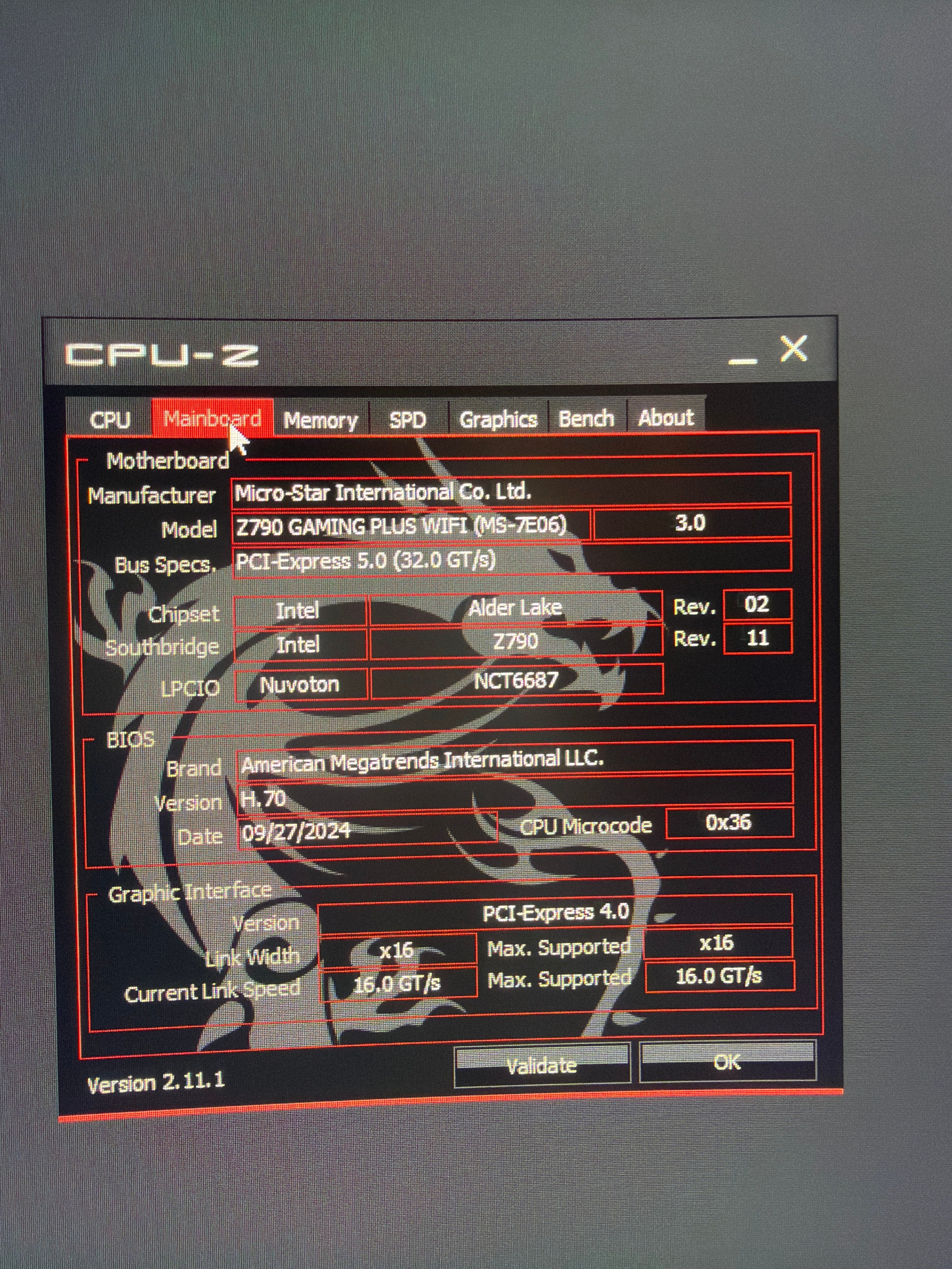

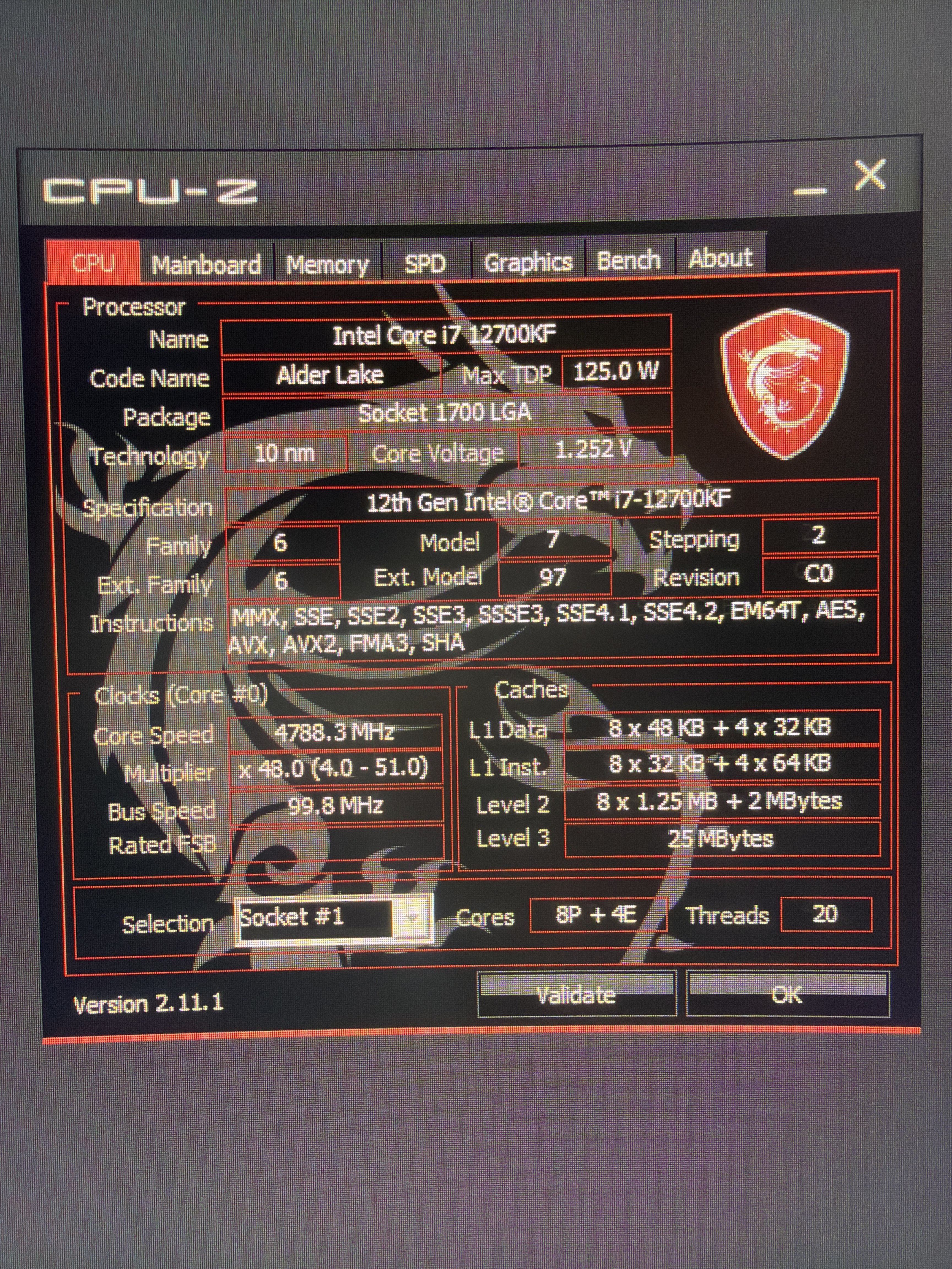

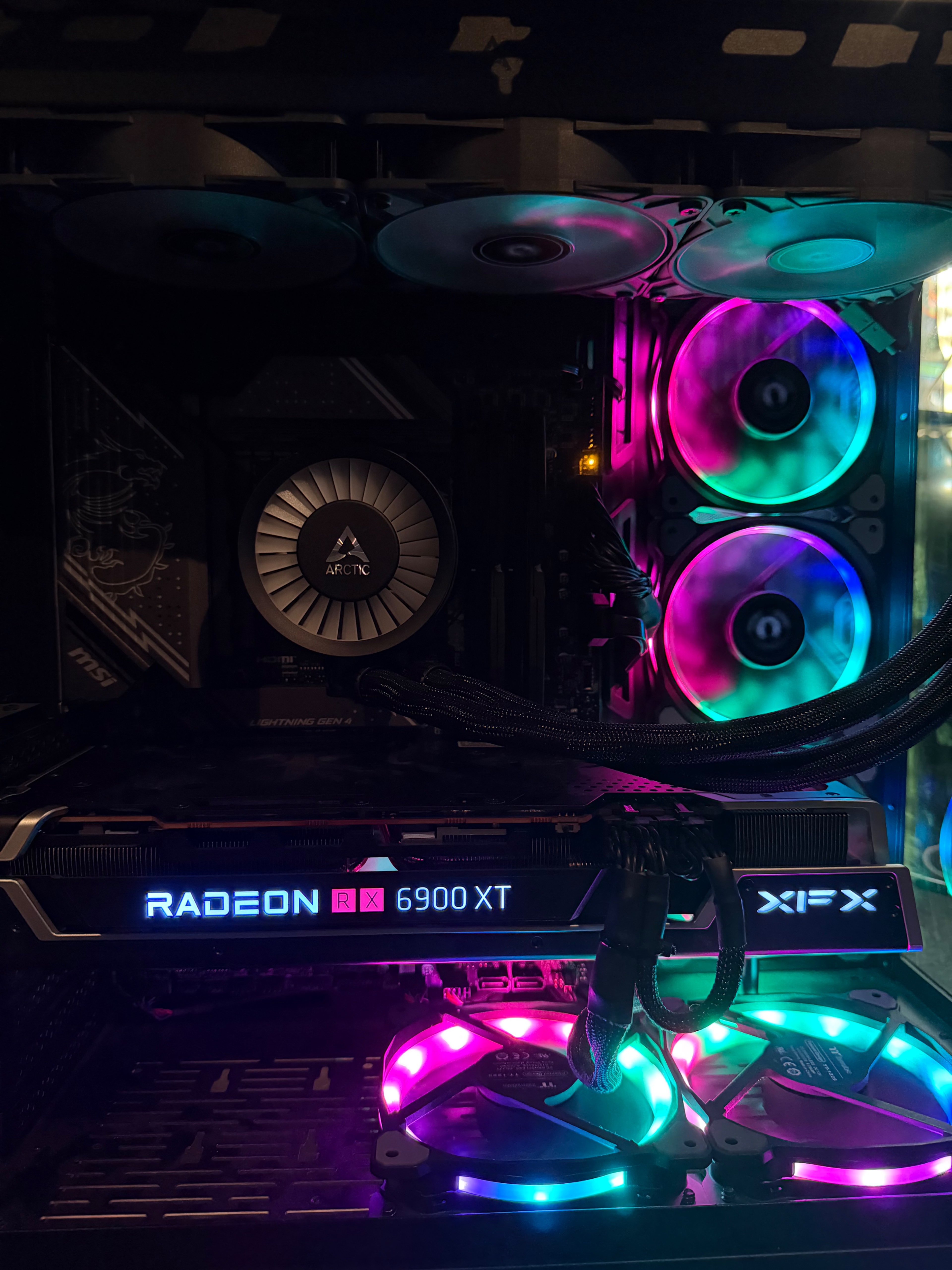

Zusätzlich fällt mir jetzt auf, dass keine RGB-Beleuchtung mehr angeht:
  • obere Lüfter → kein Licht
  • Wasserkühlung → ebenfalls tot (nur Lüfter laufen)
Das war beim ersten Mal nicht so.
