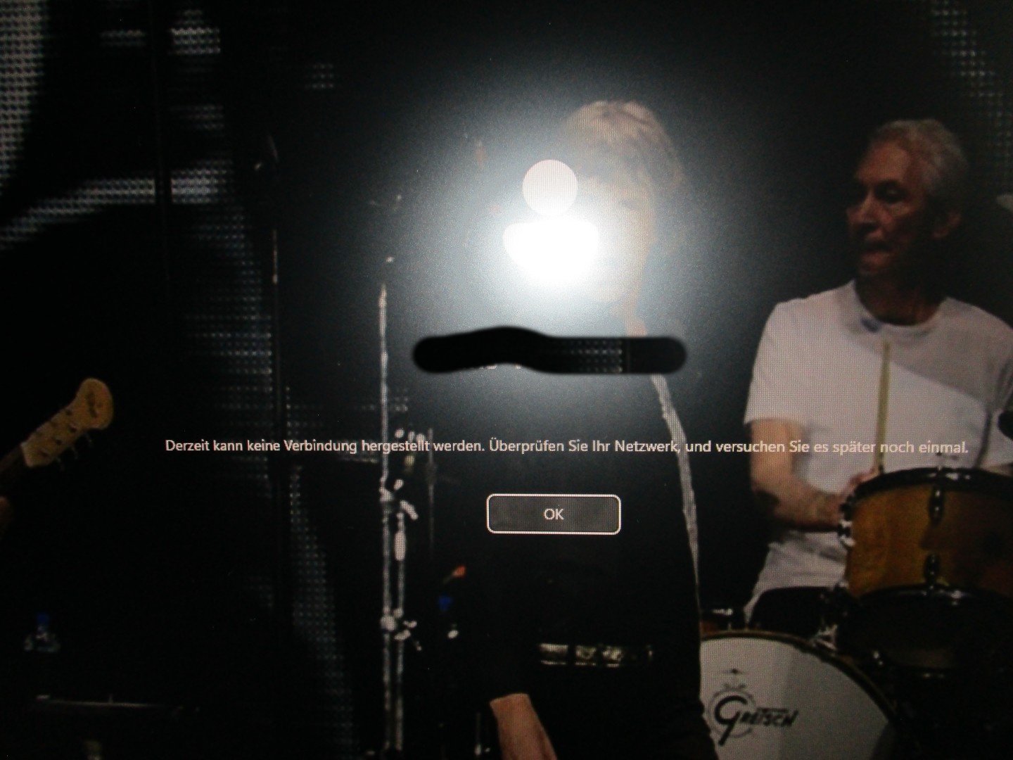

Hallo
Heute Morgen gegen 7:00 Uhr habe ich meinen PC eingeschaltet. Ist wie immer ohne Kennwortabfrage hochgefahren. Nach ca. 1 1/2 Stunden habe ich ihn ausgeschaltet. Nach ca. 1 Stunde wieder eingeschaltet und da kam plötzlich diese Meldung (siehe Bild). Habe mein Kennwort eingegeben und enter gedrückt und er startete wieder. Auf der Suche mit Copilot habe ich Folgendes nach und nach gemacht. Router resettet, Netzwerkverbindung zurückgesetzt, Netzwerkadapter Treiber deinstalliert so das er nach Neustart wieder installiert wurde hat alles nichts geholfen nach jedem Neustart kam wieder die Kennwortabfrage. Am Schluss dann mit dem Wiederherstellungspunkt von 7:00 Uhr wieder hergestellt. Auch das hat nicht geholfen es kommt weiter die Kennwortabfrage. Kennt jemand das Problem und hat ev. eine Lösung.
Sage schon mal besten Dank comwolf

Die Meldung ist aber seltsam, kannst du dich jetzt nicht anmelden, oder wie?

Doch wenn ich auf OK drücke muss ich das Kennwort eingeben und bin angemeldet.

Bei dieser Meldung zu 100% MS-Konto
@comwolf Einem lokalen Konto ist es völlig egal ob Internet anliegt oder nicht, ich kenne diese Meldung nur von MS-Konten

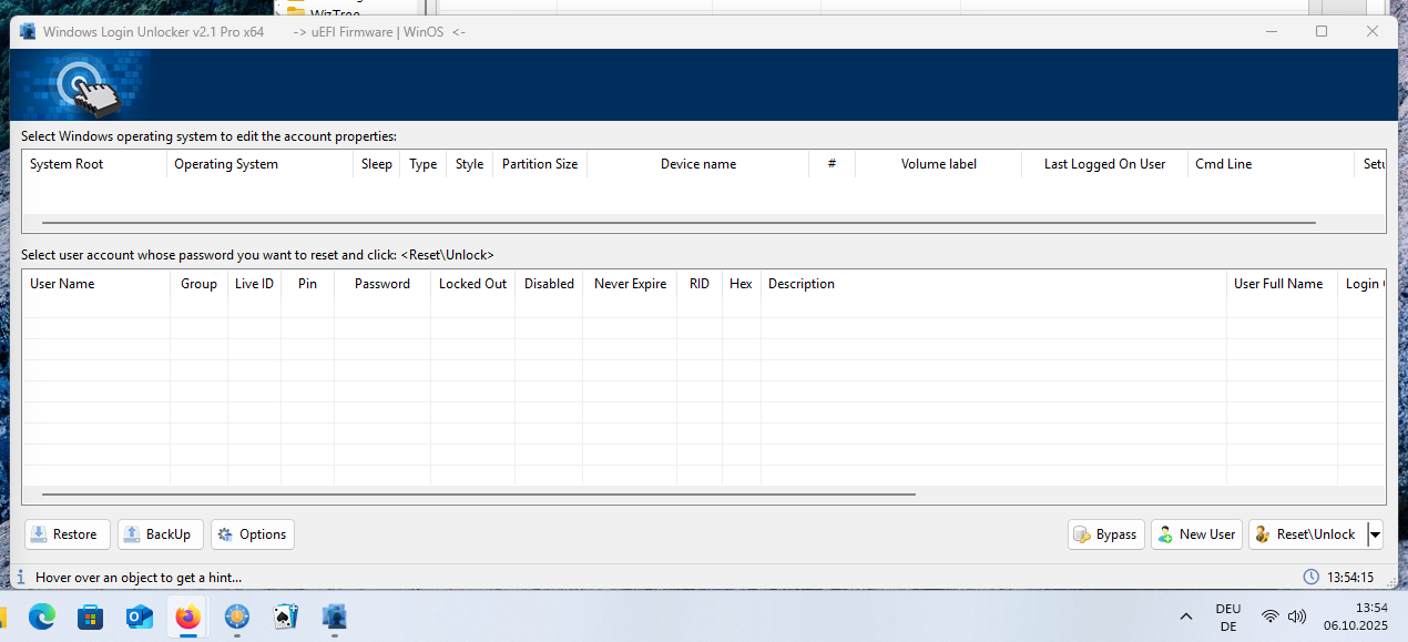

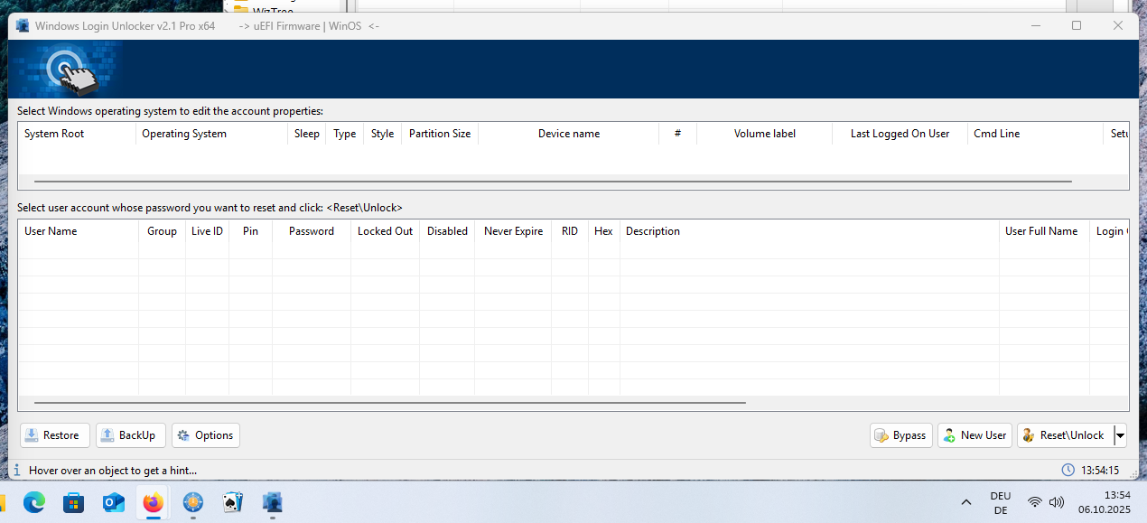

betrifft post #15
ich rate von der verwendung von sowas definitiv ab.
VOR ALLEM bei einem nicht sattelfesten user.
spielt man mit sowas, sollte man genau wissen, was man tut, was das tool tut, und wie man es wieder rückgängigmacchen kann, bei bedarf.
klar, eine möglichkeit gibts immer: clean install.
uU nutzt die software undokumentiertes zeug, was in der folge probleme verursachen kann. und oft auch tut.
FINGER WEG!!!
oder ein bussifein aktuelles vollbackup haben.
und jetzt mal die schmerzhafte frage: gibts das?
