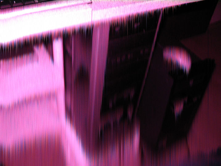

Seit 2 Tagen habe ich aufeinmal Probleme mit meiner Digitalkamera.
Einige Bilder sind absolut unbrauchbar. Verusche mal, ob ich ein Bild anhängen kann.
Allerdings tritt der Fehler nicht ständig auf. Total komisch!
Die Kamera ist auch nicht runtergefallen, oder ähnliches...
Hat jemand eine Idee, was kaputt sein kann? Aktuelle Firmware ist installiert.

Naja, ich will aber nicht jedes mal vor dem Fotografieren (igitt, neue Rechtschreibung) auf die Kamera hauen. :freak:

Soweit ich das weiß, handelt es sich hierbei um einen Sensorfehler, den Canon kostenlos
repariert, da es sich um einen Serienfehler handelt.

habe das gleiche Problem mit gleich zwei Geräten, einer A60 und einer S1Is.
Die Bilder sind absolut unbrauchbar und sehen vergleichbar aus.
Gestern war ich in einem Fotogeschäft (nicht bei einer der Elektronik-Ketten, die kennen sich nicht wirklich aus) und habe dort erfahren, dass dieser Fehler offenbar durch eine seinerzeit von Sony gelieferte Serie von Sensoren hervorgerufen wurde, die quasi der Herstellung der Kamera bereits zum Tode verurteilt waren. Man bot mir an, die Geräte an Canon einzuschicken, gegen eine Bearbeitungsgebühr von 10 € für beide Geräte zusammen. Das fand ich sehr fair und habe es sofort gemacht. Ob der Fehler anschließend weg ist und auch nicht mehr auftaucht, kann ich natürlich nur hoffen.

Ob es da ein Problem gibt, wenn die Kamera älter ist, hängt von dem tatsächlich gefundenen Fehler ab. Wenn es der besagt defekte Chip ist und aus der fehlerhaften Serie stammt, dann ist ein Produktschaden seitens des Herstellers gegeben und eine entsprechende Reaktion von Canon in Form von Ausbesserung oder Ersatz fällig.
Ist aber ein anderer Fehler, z. B. ein Display-Fehler oder anderes die Ursache, dann macht Canon ein entsprechendes Reparaturangebot und nennt einen Preis dafür. Dann kann man entscheiden, ob es sich rentiert oder eher nicht. Wenn man bei Canon die Kamera nicht reparieren lässt, kann diese ggf. dort kostenfrei entsorgt werden.
