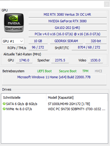

hier noch "GPU #2":

Die Ventus hat doch eigentlich einen ausreichend guten Kühler.

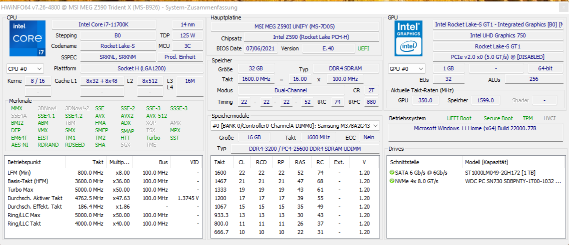

  • Bis zu Intel® Core™ i9 -11900K Prozessoren der 11. Generation
  • Bis zu MSI GeForce RTX™ 3090 GDDR6X
Der Kasten sieht zusammen mit einem i7-11700K auf jeden Fall nach einer Heizung aus.

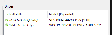

Auf welchem Laufwerk hast du Windows installiert? Auf der Seagate oder der WDC NVME?
Schau dir mal die Zustände der Laufwerke mit CrystalDisk Info an.
