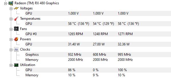

anbei die Graka daten während dem normalen Betrieb, also internet, keine Spiele

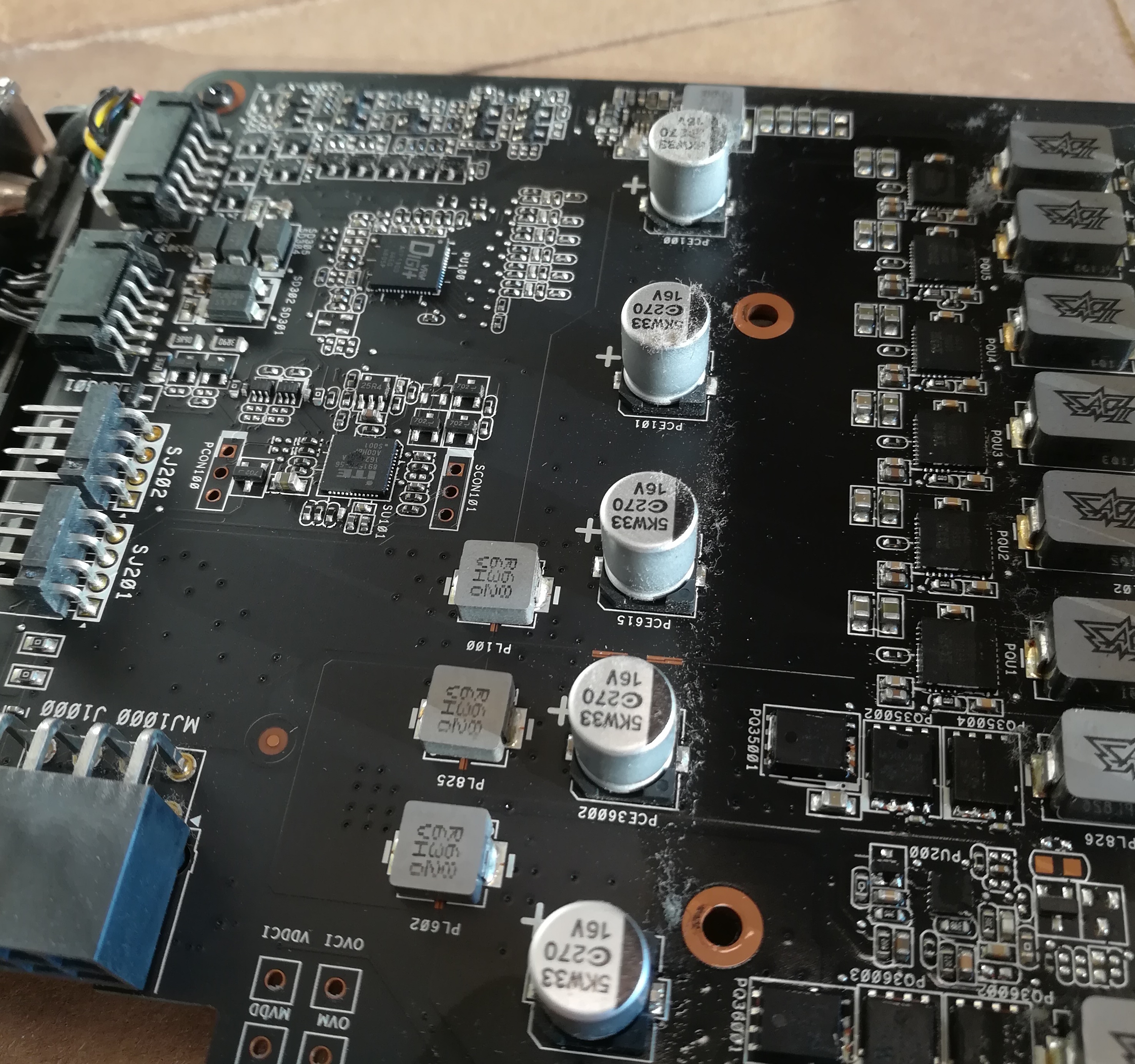

So liebe Leute,
Vielen vielen Dank für eure Hilfe, Ideen, Vorschläge! dank euch haben 5 € für Wärmeleitpaste gereicht um die Karte wieder zum laufen zu bringen! Genau das hat gereicht, jetz läuft zb apex wieder auf 60grad und 60fps!
Nebenfrage.
mitten drin war über die karte ein gelbes stoff klebe pad, das war leicht "feucht" oberhalb, womöglich kleber? aber hat sich über die Karte auf der anderen seite verteilt(siehe bild). Anscheinend ist das nicht relevant aber vllt interessant. Wozu ist das da? soll sowas sein? :D
