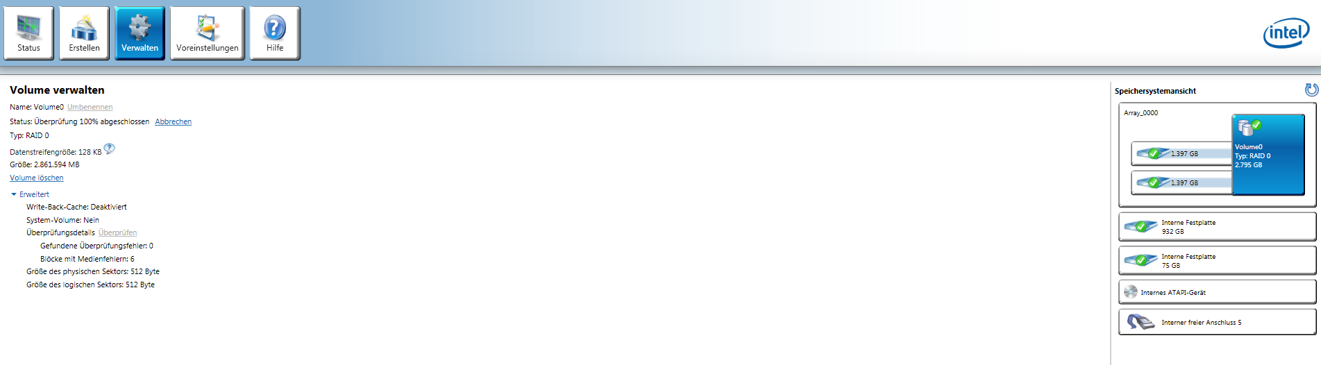

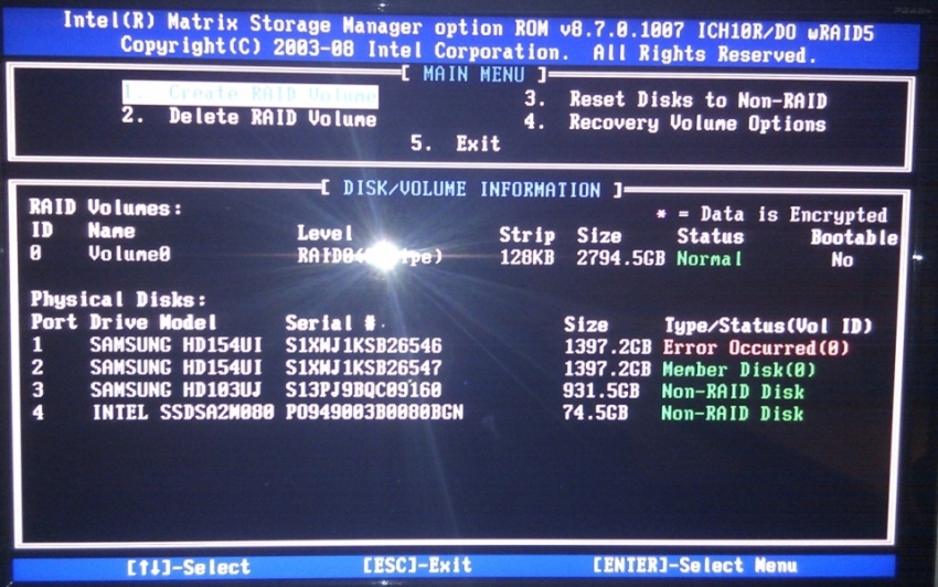

habe eben meinen Rechner neu gestartet und dann beim Booten die Fehlermeldung (s.Bild) angezeigt bekommen. Die HDD läuft weiterhin in Windows7 perfekt trotz des Fehlers. Dennoch macht der mir Sorgen.
Der HDD Typ ist dem Foto zu entnehmen. Das Mainboard ist das P5QTurbo. Hoffe ihr könnt mir sagen, was ich da am besten machen soll?:(

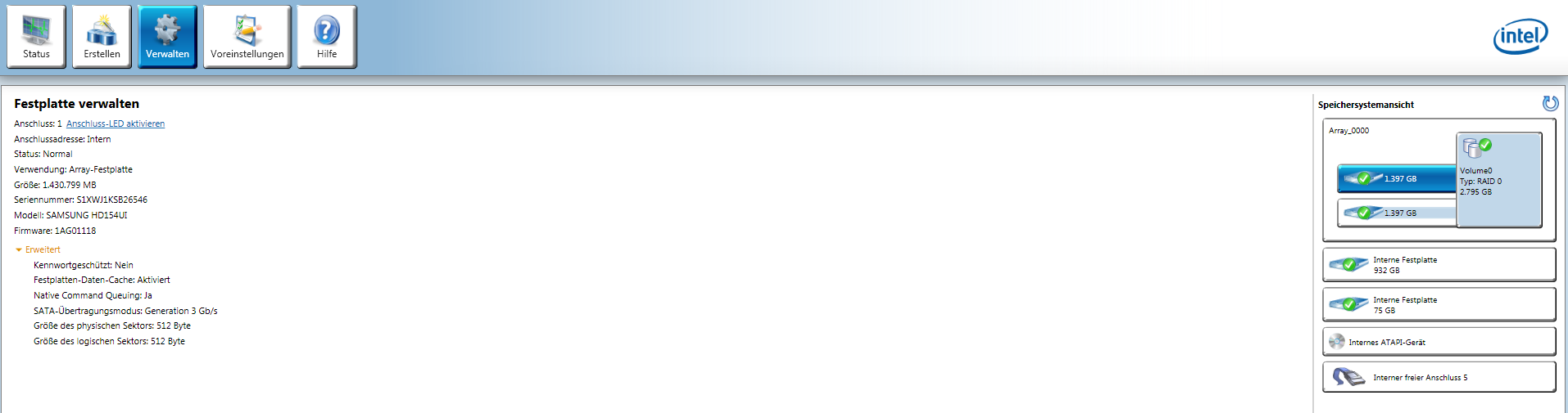

]Habe mal den Intel Rapid Storage Manager gestartet und auch einen Error bekommen (s. Bild2)

Könnte sein das der Raid Controler nen SMART ERROR erkennt und vor nen baldigen Ableben deiner Platte warnt. Schau halt mal im Handbuch was der Fehler bedeuten soll.
Du solltest schnellstmöglich nen BAckup machen und ne neue Platte besorgen

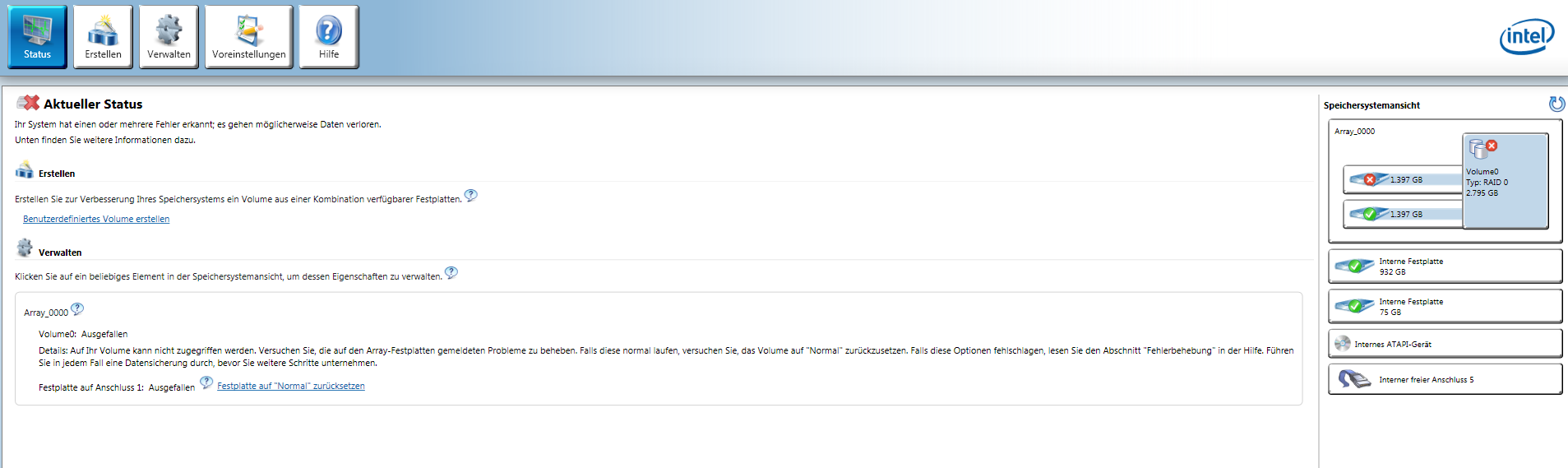

Habe die Anweisung aus dem Rapid Storage Manager befolgt und die Platte auf Normal gesetzt. Nun ist der Fehler auch beim Booten weg. Ich hoffe das bleibt auch so. Backups mache ich fortlaufend...Werde mal den Fehler googeln.

Hattest du die spezielle Cache Funktion im Rapid Tool aktiviert um die Performance zu verbessern?
Dort wird beim aktivieren auf mögliche Fehler (Cache -> Schreiben) hingewiesen.
Ggut zu wissen, dass bei Missglückten schreiben sich auch der Raid Controller beim Booten meldet.

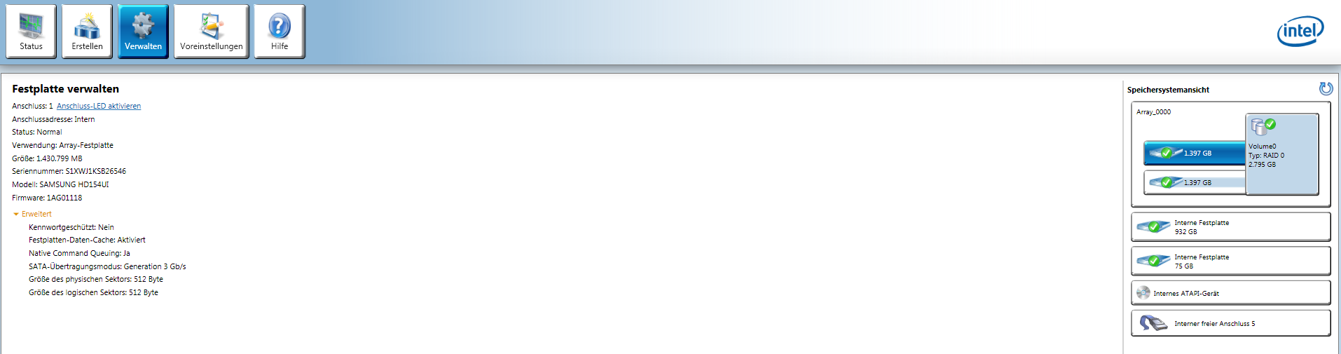

Habe das Tool nur wegen des Fehlers installiert. Daher habe ich am Cache nichts eingestellt.

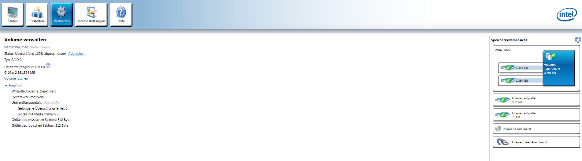

Bisher hat er 6 Blöcke mit Medienfehlern gefunden. Was bedeutet das nun?
Ich könnte mir vorstellen, dass dieser Fehler seinen Ursprung im Reset hat, den ich vorgestern mehrfach aus unerklärlichen Gründen vornehmen musste, da der Rechner kaum reagiert hat.
Habe dabei einen Download gerade auf diese Platten am Laufen gehabt.
Ergebnis der Prüfung s. Bild (Was nun?)

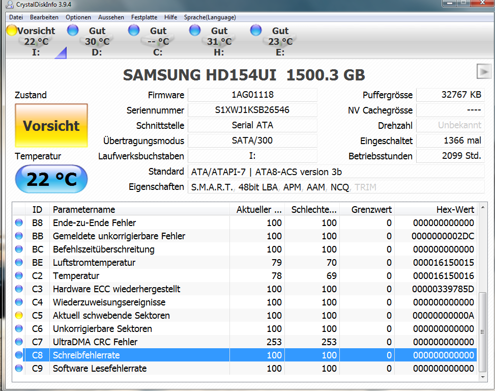

Habe den Festplattenverbund nun aufgelöst. CrystalDiskInfo zeigt mir bei einer HDD einen Fehler an.
Wer kann mir sagen was ich nun machen soll? Sind die Fehler reparierbar? Wenn ja wie?
Komischerweise zeigt HD tune keine Fehler an!
Nachdem DriveSitter nun eine Warnung ausgespuckt hat werde ich die Platte einschicken!
Die Platte zeigt pending Sectors, d.h. Stellen auf der Platte, die nicht fehlerfrei gelesen werden können, deswegen regt sich der RAID-Controller auf, weil er lange auf eine Antwort warten muss, wenn die HDD verucht, diese Sektoren sooft zulesen, bis es endlich mal fehlerfrei klappt.

Fie jetzt schlecht lesbaren Sektoren können auch durch Störungen beim Beschreiben zustande gekommen sein.
Die Platte sollte mit dem Samsung-Tool ESTool mal mit Nullen beschrieben werden, dabei werden diese Sektoren getestet und wenn nötig, durch Reservesektoren ersetzt.(Seriennummer checken, damit Du nicht die falsche Platte erwischt)
Anschließend die Kurz- und Langtests durchführen, wenn da Fehlermeldungen kommen, ist ein Austausch der Platte notwendig.
Danach wieder mit CrystalDiskInfo die SMART-Werte anzeigen lassen, da sieht man dann, ob Sektoren ausgelagert wurden.

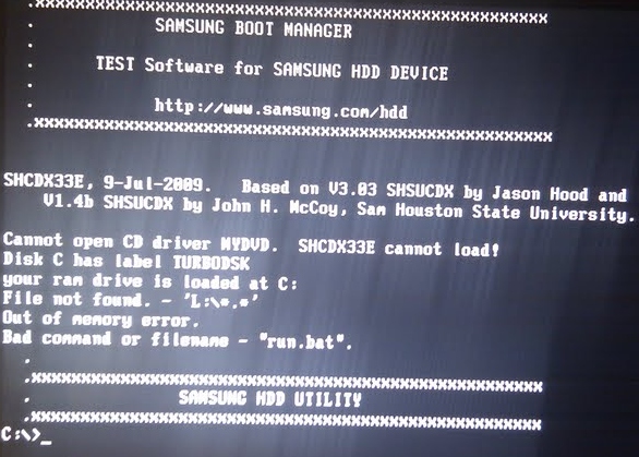

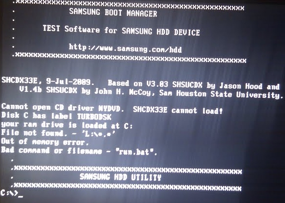

Vielen Dank für deine Hilfe. Das EStool habe ich geladen und auf DVD gebrannt. Habe von der DVD gebootet und dann zeigt der mir Errors an. Wie bekomme ich das blöde Tool zum Laufen?
Ist das Laufwerk der CD nicht im BIOS an einem Controller im IDE-Mode, dann hat das Tool wohl keine Treiber dafür...
Danke dat war das Problem. Suche seit 10 min eine Anleitung für das ESTool im Netz - vergeblich. Keine Ahnung welche Zahl ich bei Loops nehmen soll...
also unter google nach "samsung support estool" war das bei mir der erste Treffer...

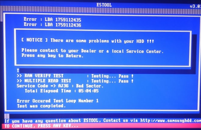

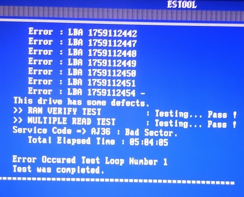

Der Test läuft seit 18 Uhr und er zeigt mir seit ner halben Std. im Read Surface Scan nur noch Errors an. Also ist die futsch?:rolleyes:

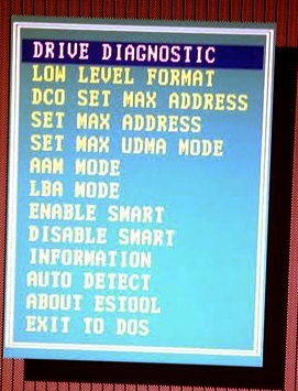

Welcher Reiter beschreibt die HDD mit Nullen? Kann gerade auf den Rechner nicht zugreifen!
Habe drei Bilder während des Scans gemacht bzw. davor. Bild 1 bezieht sich auf die Frage davor: wie schreibe die HDD mit Nullen voll via ESTool?
2 und 3 sind Fehlermeldungen. Lohnt sich der Aufwand mit den Nullen noch?
Hoffe Ernst@at oder ein anderer der sich damit auskennt kann mir dies beantworten.
Sind eigentlich von diesem Problem logische- oder physische Sektoren betroffen? Nur Erstere dürften mit ESTool wieder repariert werden. Ansonsten bleibt wohl nur das einschicken!
