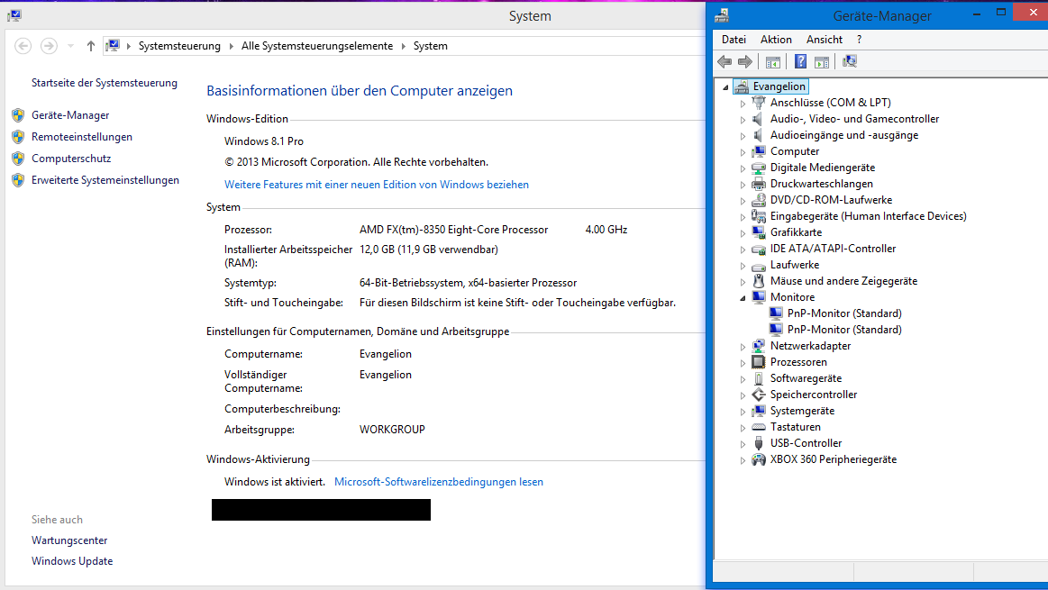

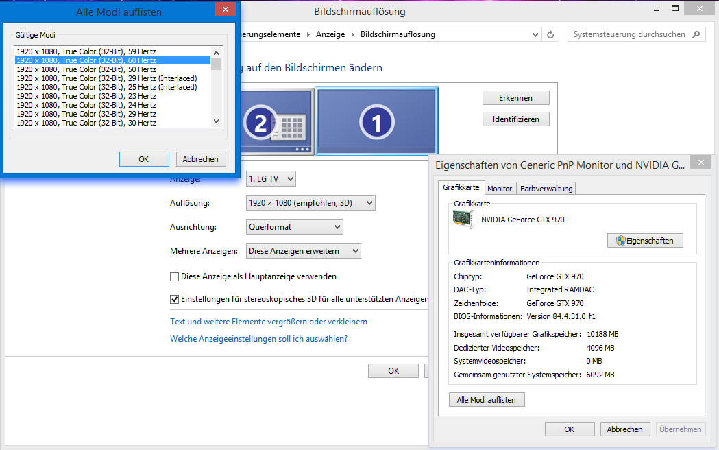

Hier noch mal Screenshots die vielleicht nützlich sein könnten. Angeschlossen ist der Fernseher und der kleinere Monitor.
