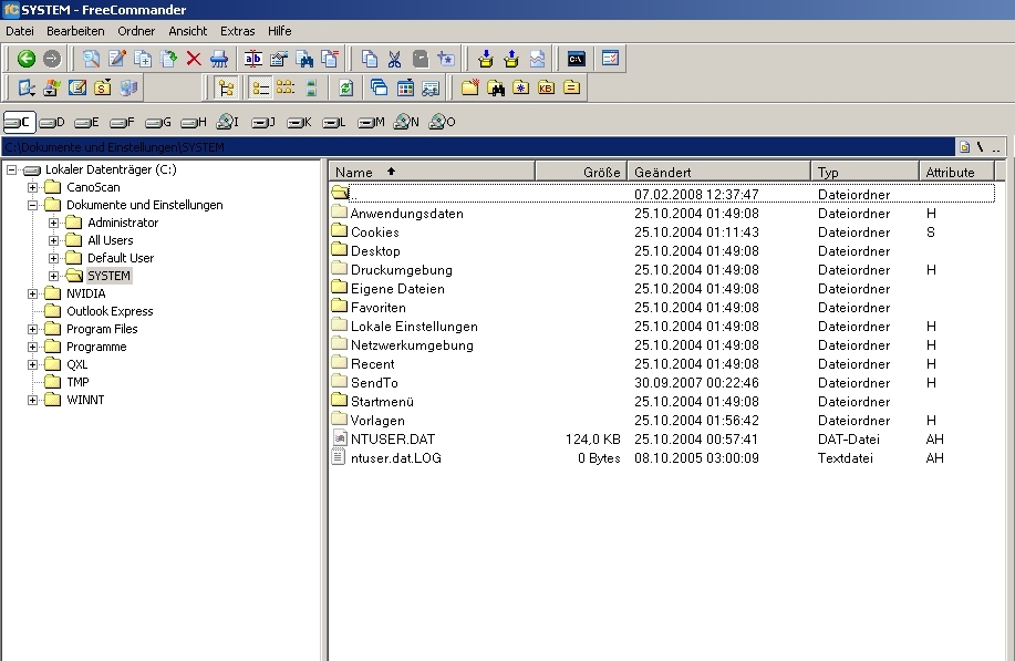

Hallo!
Heute ist es mir aufgefallen, dass sich plötzlich (seit ca. 1 Woche) das Benutzerprofil "SYSTEM" unter Dokumente und Einstellungen findet. Hab ich aber nie erstellt. Weiß jemand woher das kommen könnte?
MfG
Edit: Pics added
Hmmmm, ok, andere Frage:
Kann ich das Profil und den zugehörigen Ordner gefahrlos löschen?
MfG

das Konto existiert doch schon seit 2004 (system.jpg).
Wenn Du nicht unter ihm angemeldet bist, dann kannst Du es löschen.

Hmmm, du hast recht! Hab gar nicht auf´s Datum geachtet. Allerdings habe ich dieses Konto wirklich noch nie vorher gesehen. Erst jetzt ist es plötzlich im Explorer aufgetaucht (und nein, ich nehme keine Drogen)?! Sehr komisch.

Nein, bin ich, soweit ich weiß, nicht und das Konto ist ansich auch leer.

vielleicht hast Du das Konto durch den FreeCommander "sichtbar" gemacht.
Ist es auch im Windows-Explorer sichtbar?

Ja, ist es. Und ich habe schon immer meine Dateimanager so eingestellt, dass sie alles anzeigen. Allerdings ist das neue Profil ohnehin nicht versteckt oder ähnliches.

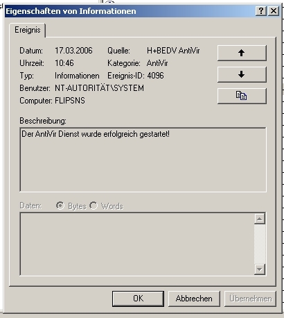

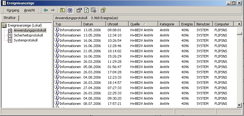

Es dürfte vielleicht doch am Antivir liegen (eventuell in Zusammenhang mit der RootKit-Suchfunktion?!). Habe ein wenig in der Ereignisanzeige (Anwendungsprotokoll) gestöbert und die einzigen Ereignisse, bei denen der Benutzer NT-Autorität/System im Spiel ist, sind ausschließich Antivir-Ereignisse (siehe Screenshots). Dann dürfte der Benutzer aber auch schon seit mindestens 2006 existieren. Hmm, bissl strange.

Wäre mir eigentlich neu das ein Antivirenprogramm ein eigenes Konto erstellt, einfach mal wie der vorgänger schrieb Systemwiederherstellungspunkt erstellen und konto löschen.

Deshalb bin ich ja so verwundert. Aber es dürfte doch (wie auch immer) automatisiert erstellt werden/worden sein. Denn Google liefert ja doch einige Treffer (siehe Link). Zwar meist in Zusammenhang mit Malware, aber die ist bei mir ja ausgeschlossen. Im Prinzip kann ich ja eh damit leben (wie schon richtig gesagt wurde, hat es ja keinerlei Konsequenzen für mich oder das System). Aber solche Ungereimtheiten lassen mir einfach keine Ruhe, wenn ich keine Erklärung finden kann.
http://www.google.at/search?hl=de&q=nt-autorität\system&btnG=Google-Suche&meta=
Stimmt, die Treffer kenne ich.
Aber da Dein System sauber ist und die Meldungen ausblieben, kam das nicht in Frage.
