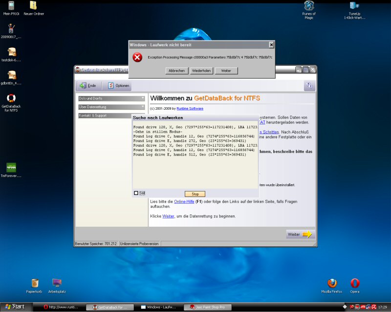

Ich habe versucht mit TestDisk und GetDataBack was zu retten - allerdings werden mir beim Überprüfen immer nur C und E angezeigt - es wird nicht mal eine nicht bootfähige Partition gefunden.

Ich bekomme beim Überprüfen meiner Festplatte mit GetDataBack eine Fehlermeldung - hab mal einen Screenshot gemacht und hier angehängt - ich hoffe die Größe ist OK.

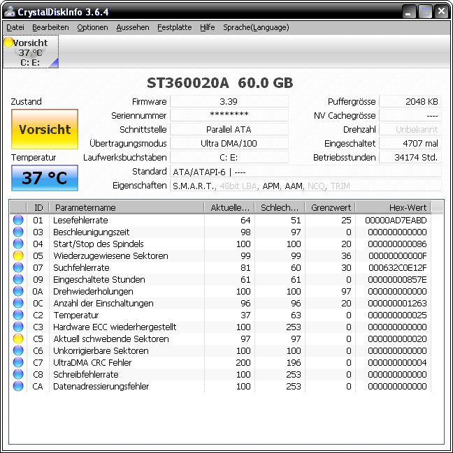

Kannst du mal mit Crystal Disk, deine HDD überprüfen, ist alles blau dann ist alles ok.

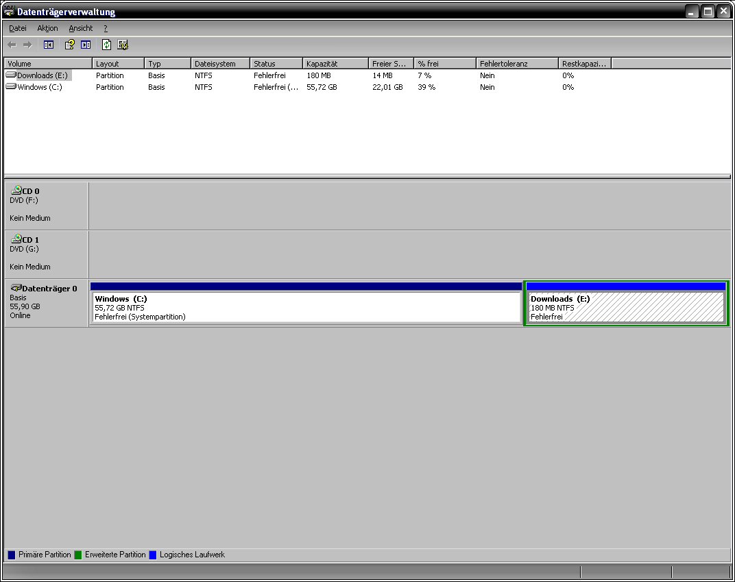

Ein Bild der Datenträgerverwaltung (mit ALT+Druck, nicht Strg+Druck) wäre hilfreich; ebenso der schon vorgeschlagene Auszug der SMART-Daten.

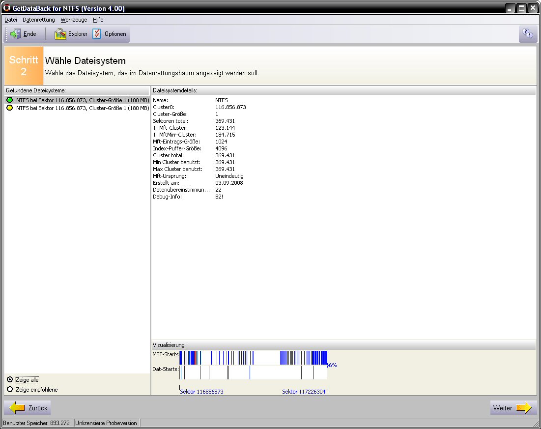

Bei Getdataback lass den "Stillen Modus" ausgeschaltet - der bringt den Fehler schon bei der Suche nach Deinen Devices - einfach mit "Weiter" fortfahren.
Dann Selektieren der ganzen physischen Platte und Scannen lassen, Scanlauf speichern und das Bild der gefundenen Partitions posten...

Crystal Disk habe ich eben runtergeladen und ausgeführt - es wird gelb angezeigt - also eine Warnung.
Den Rest mache ich später - bin momentan etwas im Stress.
So ... ich habe eben schnell die Programme ausgeführt ... Screenshots hängen an.

Festplatte am A...., neue muss her
Am besten von den Hersteller Western Digital oder Seagate.
Hi BigMac ... ich dachte es mir fast - ich denke meine Bilder und Docx- Dokumente werde ich wohl auch haken können ...
Danke für eure Hilfe.
Unsinn! 15 ausgelagerte und 32 dazu vorgesehene Sektoren machen die Platte nicht unbrauchbar. Welche Platte, ist völlig egal - aber man sollte vielleicht Backups der Daten vorsehen, dann kommt man nicht in so eine Situation.
Mach mal mit GetDataback den nächsten Schritt mit der grün angezeigten Partition - da wird sich all das was drauf ist, zeigen

Gegenwärtige Situation ist auch, das ich nicht weiß, wo sich deine D:-Partition befunden hat?
Nach C: schließt gleich als logisches Laufwerk E: auf?

Du sollst bei GetDataBack bei der Auswahl keine Partition, sondern die Physische Platte zum Scan wählen!
(Hast Du nicht, sonst wäre zumindest noch die c: mit angelistet worden)
Das ist schon klar, aber Du sollst im Schritt 1 bei der Auswahl nicht eine der Partitions, sondern unter "Physische ..." die Platte, auf der sich die beiden angelisteten befinden (die Zeile in der "+ xxx hard drive 60GB " steht), auswählen
Ich kann die Dateien von der Partition sehen ... aber mir nicht anzeigen lassen, sie sind durchgestrichen.
Wie die Legende verrät: sie wurden gelöscht.
Somit sollte auch mit testdisk (siehe erster angepinnter Thread in diesem Forum) der Inhalt wieder hervorgezaubert werden.
