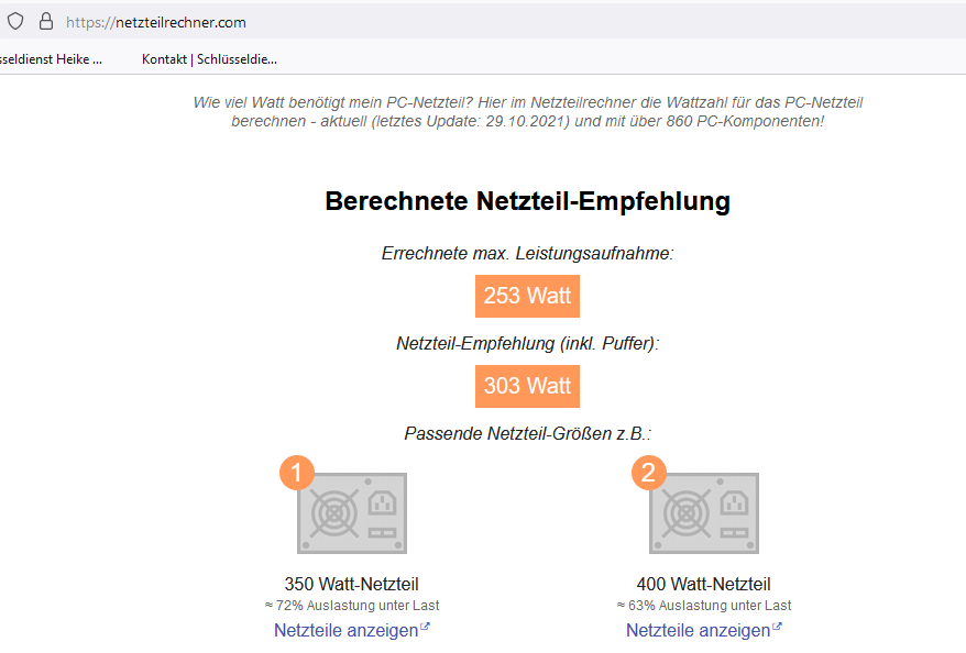

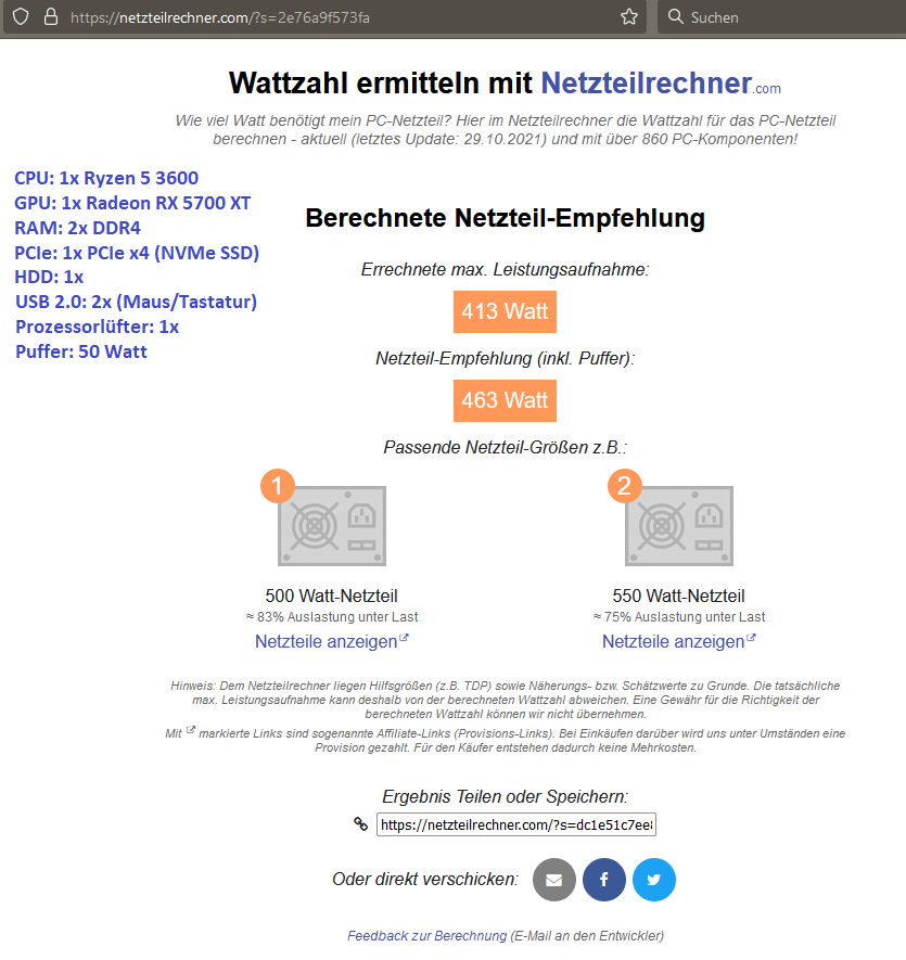

Berechne den Strombedarf mit einem Netzteilrechner
Ich habe es soweit ich konnte alles eingegeben und dies ist das Ergebnis:
Was eYc sagt, dass das aktuelle Netzteil mit 450 Watt ausreicht, scheint daher so zu sein.

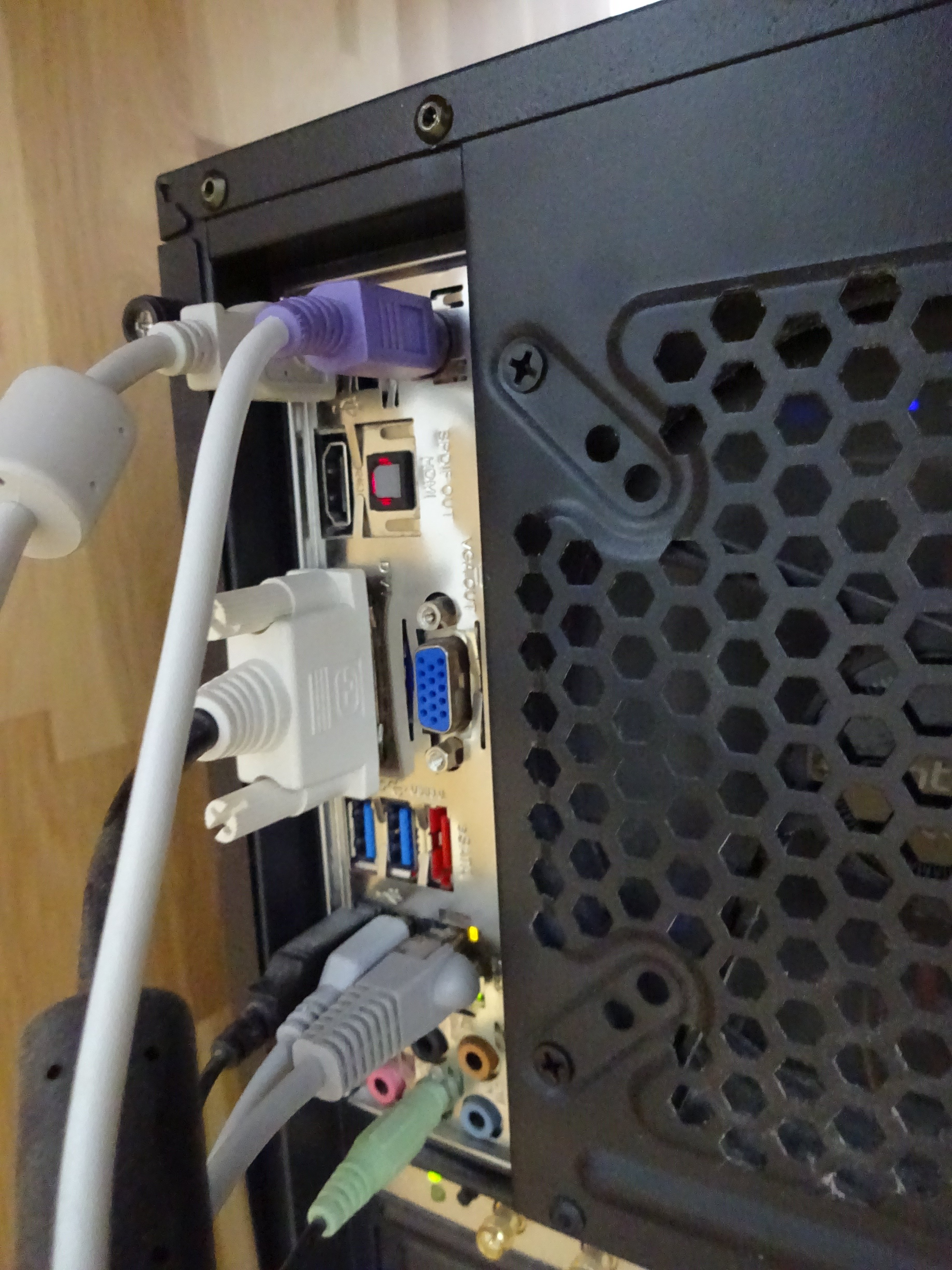

Das Mainboard mit dem AMD A10-5800K APU ist anscheinend mit der AMD Radeon HD 7660D verschmolzen:
Ich dachte es sei eine Graphikkarte die man einfach auswechseln kann.
Offensichtlich ist das nicht der Fall.
Auch frage ich mich, ob die Palit da überhaupt reinpassen würde:
"Ausreichend" ist es nicht (mehr), sondern weit überdimensioniert, was bei deiner Auslastung mit der APU zu niedriger Effizienz (ca 70 .. 80 Prozent bei geschätzten 10 ... 25 Prozent der Nennleistung).
Fehlerhaft sein kann's natürlich auch trotzdem, daher wie bereits geschrieben anderes NT testen.
Dein Prozessor (APU) hat eine integrierte Grafikeinheit! Das Mainboard führt nur die Anschlüsse dafür nach außen, so wie früher bei den im Chipsatz (Mainboard) integrierten Grafikkarten. Trotzdem ist ein PCIe 2.0 x16-Slot für den Einbau einer dedizierten Grafikkarte vorhanden. Die 'alte' Grafikkarte kann dann im BIOS deaktiviert werden, oder ist mit dem Einbau der PCIe-Grafikkarte automatisch inaktiv.

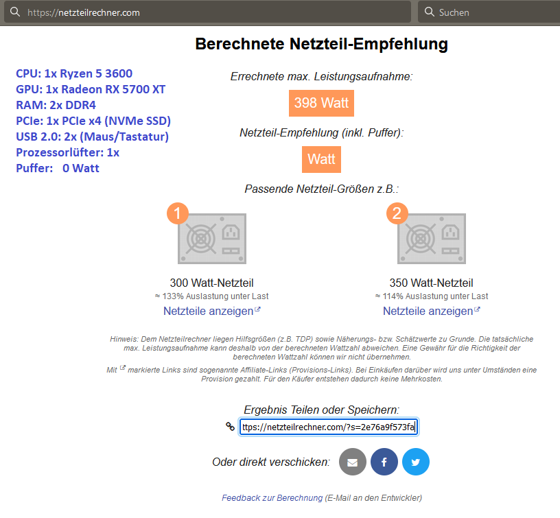

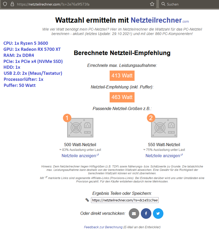

Der Netzteilrechner scheint ganz brauchbar zu sein, aber mir hat er trotz berechneter, maximaler Leistungsaufnahme von 398 Watt ein Netzteil mit 300 Watt ("133 % Auslastung") oder 350 Watt ("114 % Auslastung") empfohlen! :D
Da muss ein kleiner Bug drin sein, vlt bringen ihn die 0 W Puffer aus dem Tritt. :p
Mit Puffer und einer HDD dazu hat's besser geklappt.
Wie bereits auf Seite 1 beschrieben -
Deine Grafikkarte ist in der CPU eingebaut.
Da ist nichts "mit dem Mainboard verschmolzen".
Deswegen aber eben auch das Problem dass eventuell nicht nur die GPU sondern auch die CPU das Problem sein könnte. (Oder eben das Netzteil)
Ja passt Sie. In den blauen Slot mit der Aufschrift "PCIe 2.0 x16".

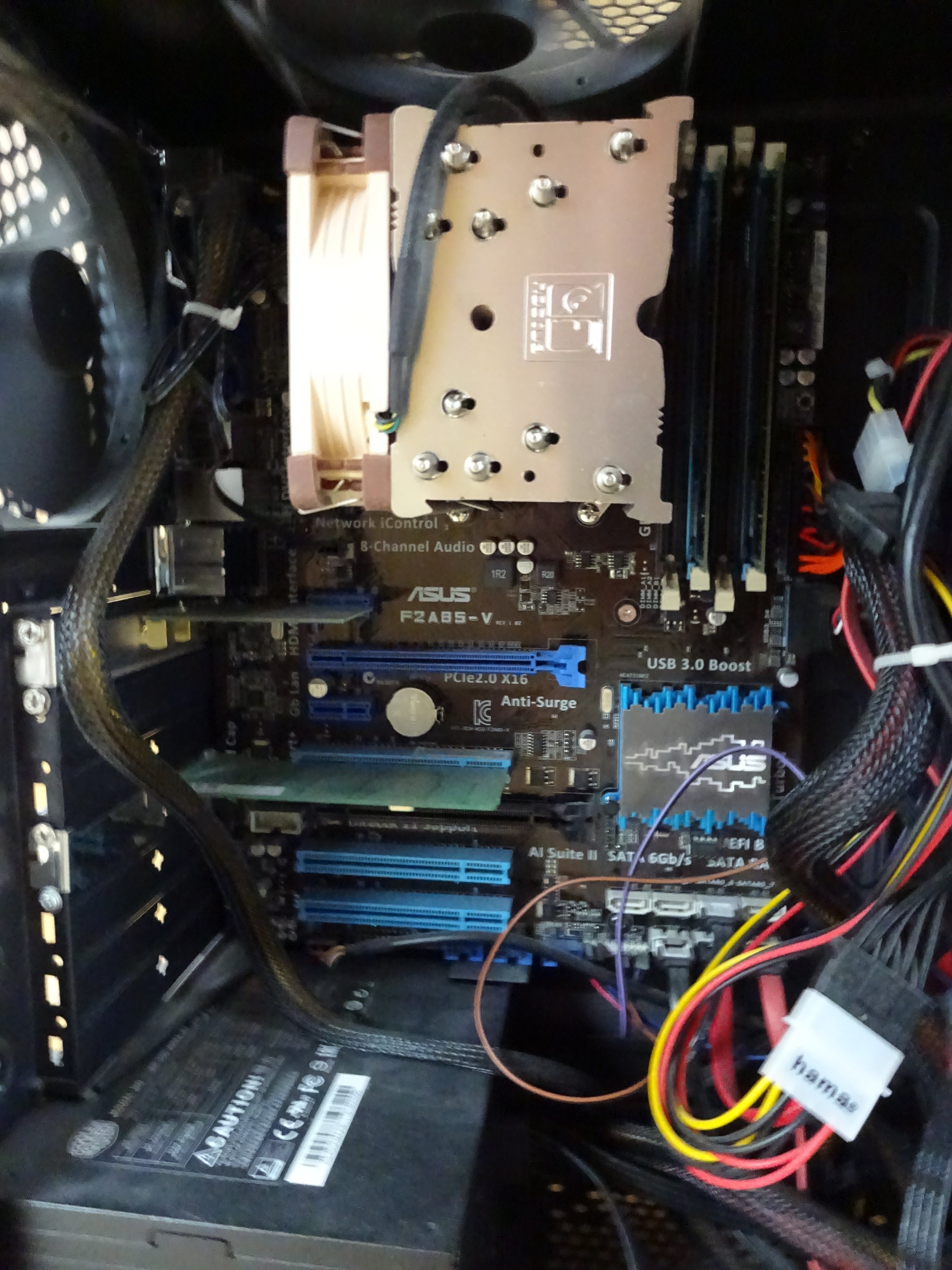

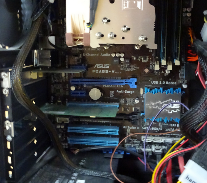

Die scheinbar ungenutzte TV Karte (oder was es sonst ist) im oberen (weißen) PCI Slot: zeitnah ausbauen.
Meine PCI ist blau, deswegen weiß ich jetzt nicht was Du genau meinst.
Meinst Du die Karte neben dem Wort ASUS?

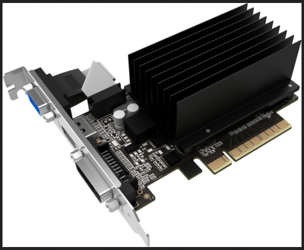

Ich habe jetzt die Grafikkarte Palit bestellt und werde sie einbauen.
Der Grund ist, dass ich schon unter Win7 Meldungen über Probleme mit dem Anzeigentreiber bekommen habe.
Es wird im Laufe der nächsten Woche eintreffen.
Dann wissen wir mehr.
Ich halte Euch auf dem Laufendem.

Wenn ich die neue Grafikkarte in den blauen Slot mit der Aufschrift "PCIe 2.0 x16" einbaue und den PC dann neu hochfahre, soll ich den Monitor dann schon daran anschließen oder ihn noch am alten Anschluss belassen?
Direkt an die neue GPU anschließen.
