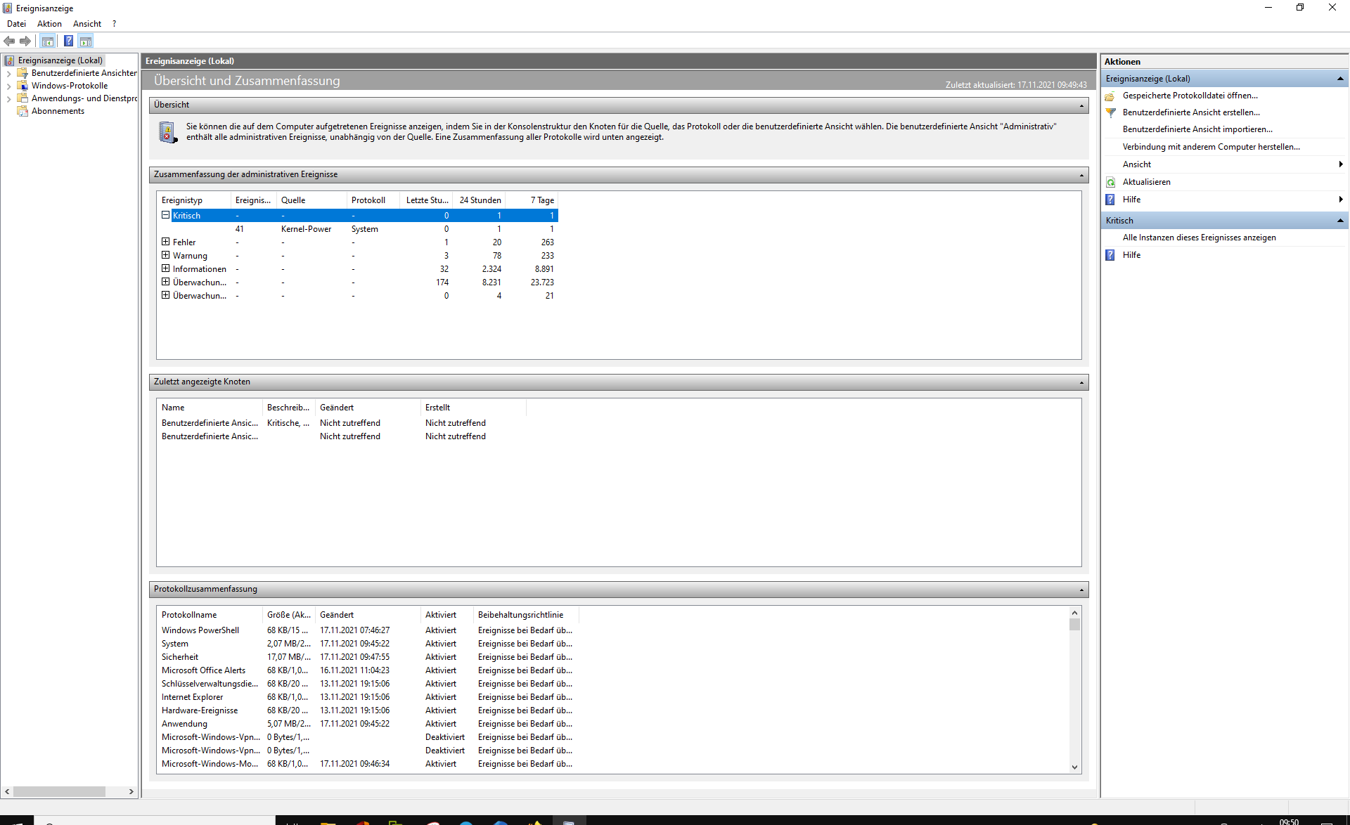

Giggity schrieb:
Was steht denn in der Ereignisanzeige von Windows?
https://praxistipps.chip.de/windows-10-ereignisanzeige-oeffnen-so-gehts_42570
Bei kritisch
Am besten Screenshot hier hochladen.
Da stehen eine Menge infos drinn, welche möchtest Du genau sehen?
Hier der Screenshot von der Startseite:
Bei Windows Protokolle die Systemfehler. Da müsste irgendwo der kritischer Fehler aufgelistet sein warum dein System neu gestartet wurde

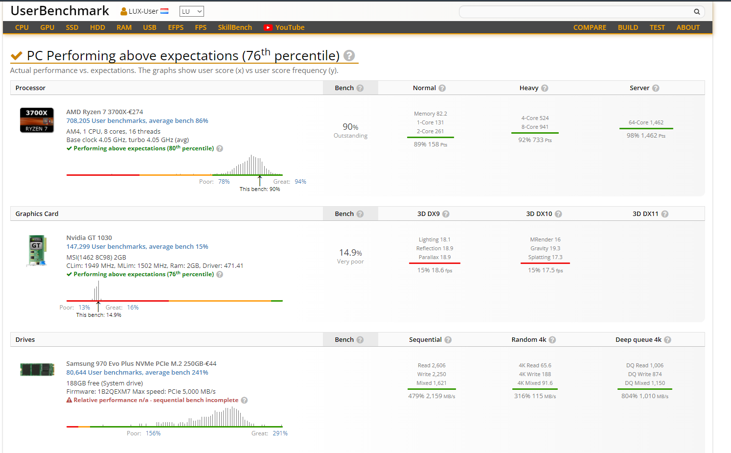

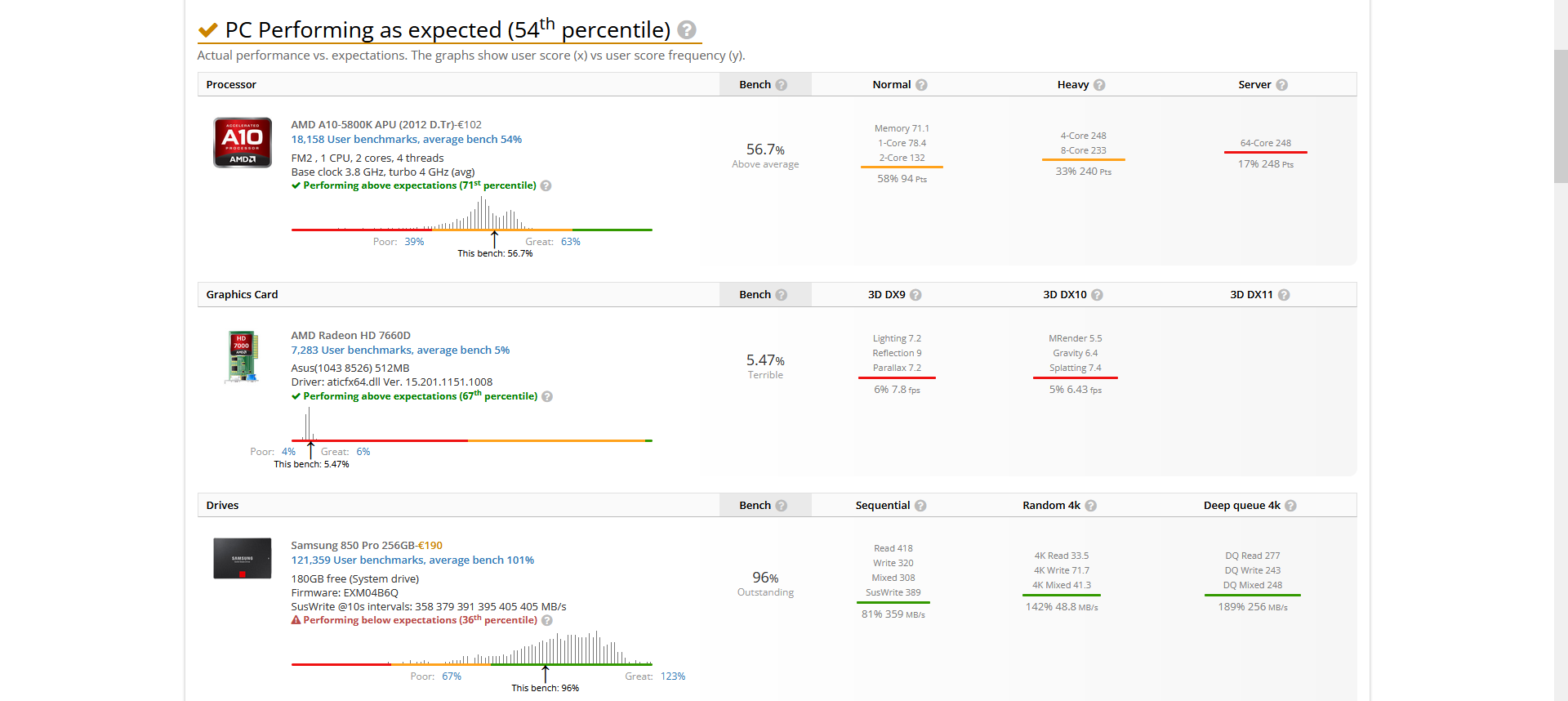

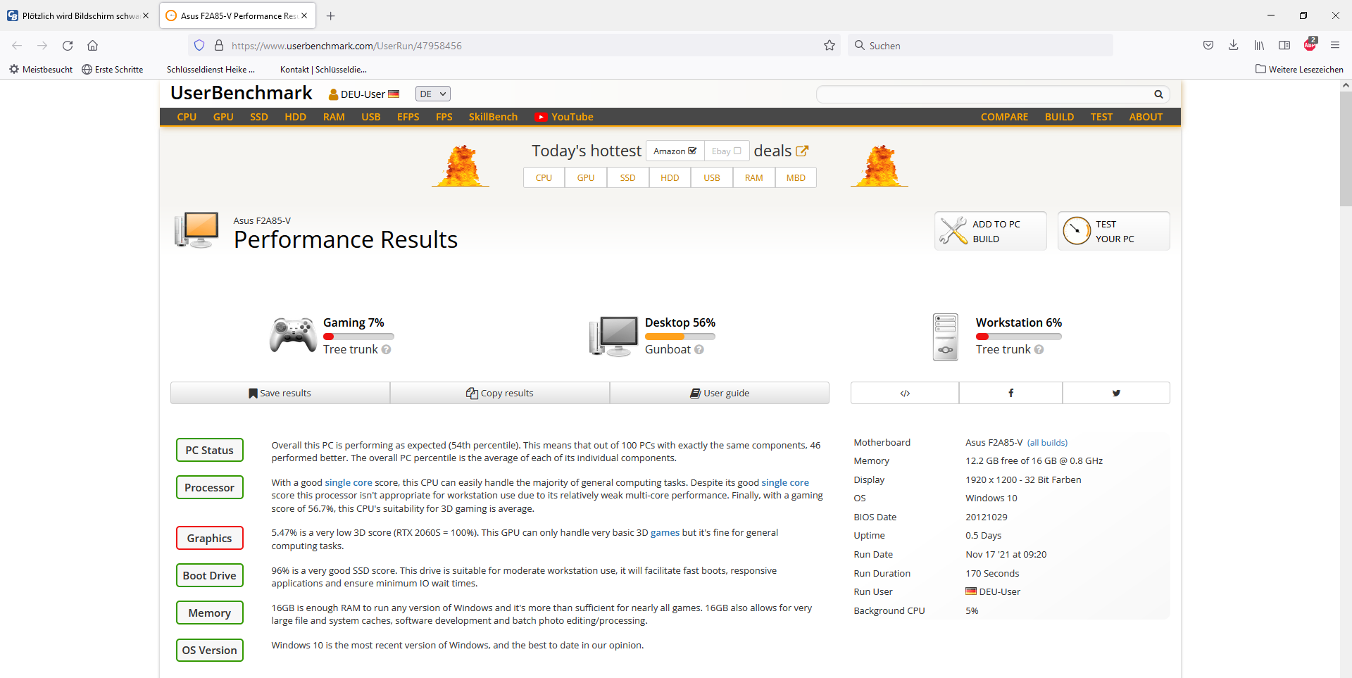

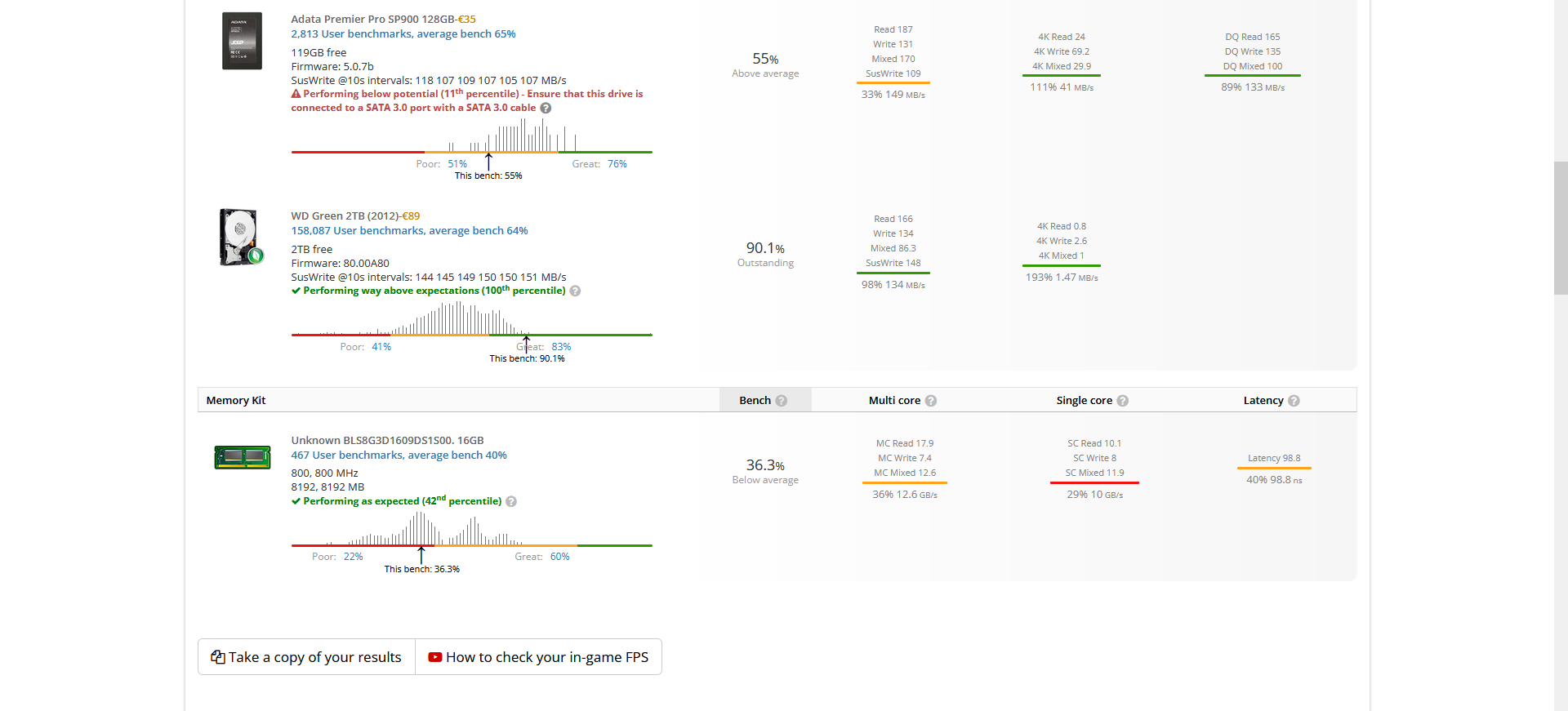

Lass mal dieses PC UserBenchmark über deinen PC laufen. Das zeigt dir Schwachstellen an deinem PC..
Es sieht dann so aus:
Dort stehen ca. 3000 Ereignisse und es gibt keine Funktion die als PDF ausdrucken zu können.

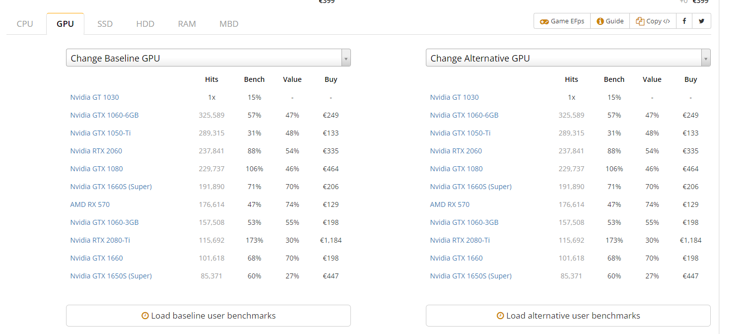

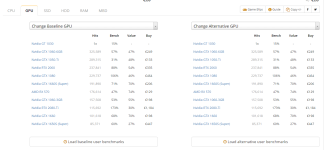

Deine Grafikkarte ist mit 5 % nicht die beste. Wenn du unten GPU anklickst, bekommst du Vorschläge mit Preisen.
Meine hat auch nur 15 %, aber sie reicht mir.

Du weißt doch noch gar nicht was den PC zum Absturz gebracht hat. Ich würde da kein Geld in die Hand nehmen um Netzteil und GPU zu tauschen.
Durchforste die Ereignisanzeige und schau nach was deinen PC zum Absturz gebracht hat, das kann auch etwas dauern ist allerdings nach Datum und Uhrzeit sortiert also musst du nur wissen wann ca. der Absturz war.
Sollte als Fehler oder Kritisch (Fehler) gelistet sein. Wenn du es hast Poste es hier und dann kann dir richtig geholfen werden. Der Rest ist nur rumraten. Am Ende ersetzt du GPU und Netzteil und das passiert wieder weils doch die CPU war oder ein Kernal Fehler.
PS.: Man kann die Ereignisanzeige auch filtern https://www.wintotal.de/tipp/windows-ereignisanzeige/

Windows-Protokolle->System->Fehler in der Ereignisanzeige
Das Ereignisprotokoll dann richtig zu interpretieren ist der nächste Schritt,
Jedes Ereignis das den PC crashed wird normal als Kritisch gelistet.
Das sollte der erste Schritt sein den man macht bevor man irgendwelche Komponenten am PC austauscht.
