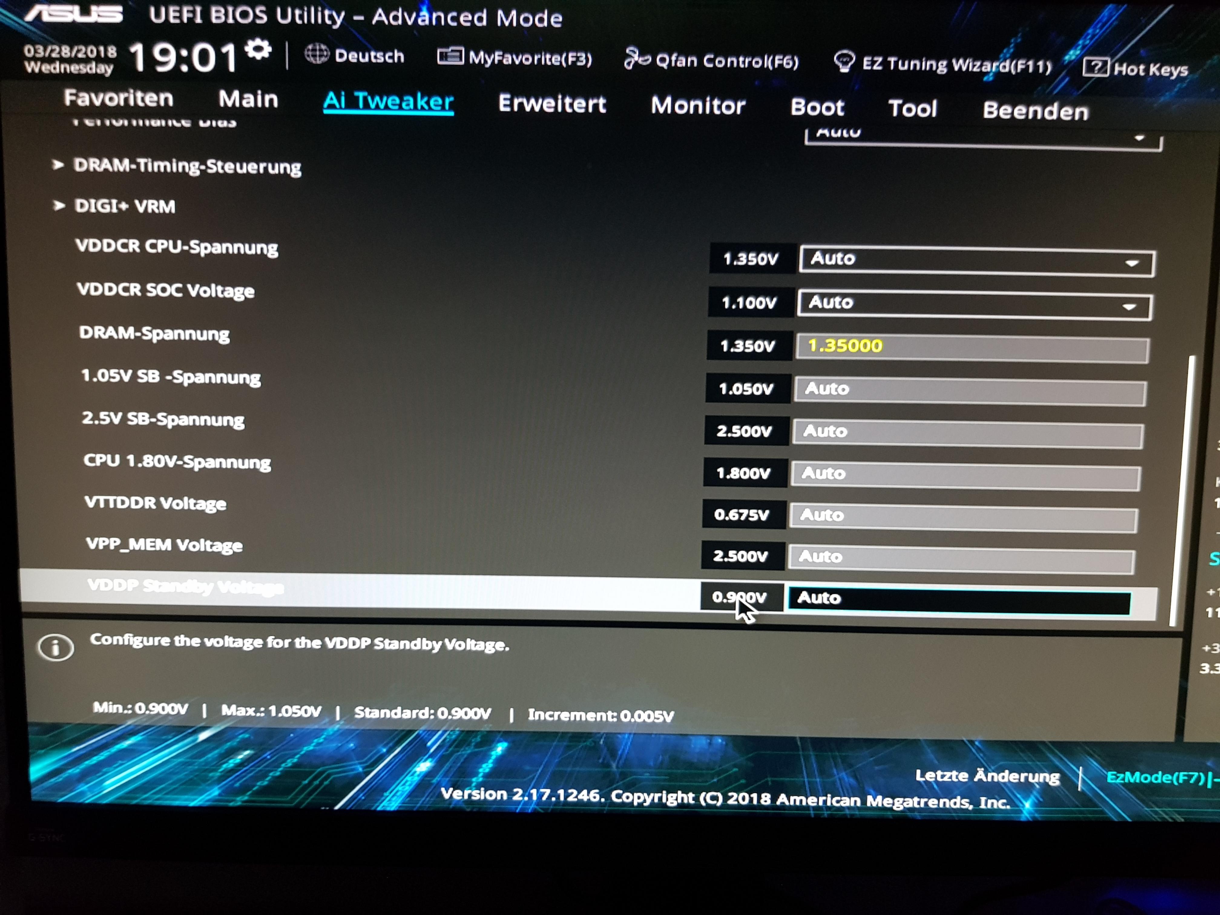

Am besten wäre wenn du in dem Fall mit einer Offset Vcore arbeitest - so kannst du die Idle/Load Spannungszuweisung manuell regulieren und damit verhindern das die Vcore im Idle in zu niedrige Bereiche absackt.
Blöde Frage aber wo gebe ich die ein? :D Bzw. was für einen Wert, oder kann ich das auch im AMD RyzenMaster machen?
