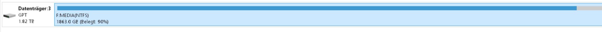

Liebe Community!
ich habe eine SandDisk Extreme Portable eSSD als externe Festplatte abwechselnd am PC oder LG Oled TV angesteckt.
Plötzlich kann ich am PC nicht mehr darauf zugreifen und es steht nur Lokaler Datenträger (F:) statt die Benennung.
Wenn ich darauf klicke steht Auf F:\ kann nicht zugegriffen werden - Zugriff verweigert.

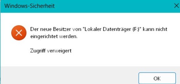

Rechte eintragen (fehlgeschlagen):

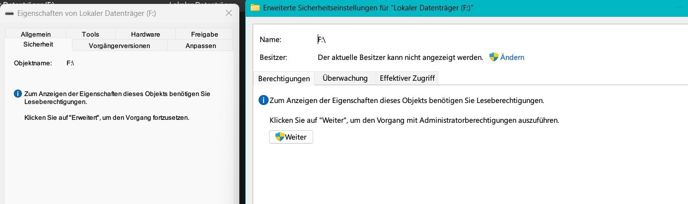

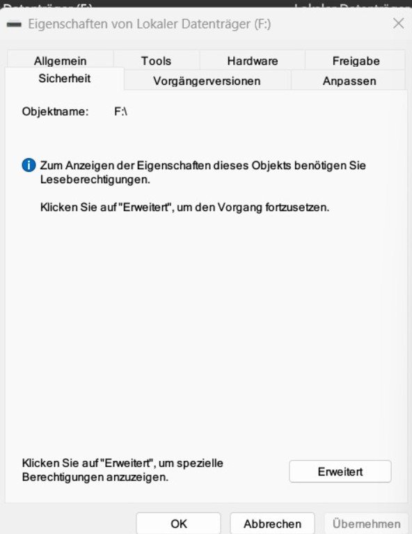

Wenn ich mich als Besitzer hinzufügen möchte unter Sicherheit, steht "Zum Anzeigen der Eigenschaften benötigen Sie Leseberechtigungen".
Wenn ich Diese per Erweitert meinem lokalen Nutzer zuweisen will steht "Fehler beim Aufzählen der Objekte im Container. Zugriff verweigert."
...habe meinen Nutzer, System, Benmutzer und authentifizierte Benutzer hinzufügen versucht, wei bei meiner SSD Partition intern zu sehen ist auch.
Festplatte am LG Oled TV angesteckt (funktioniert und Daten via TV abrufbar)
Das ist das Komische.

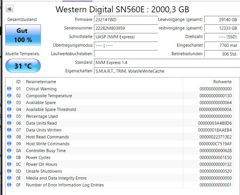

CrystalDisk Report Zustand Gut, 100% (siehe Anhang)
Anderes USB Kabel/Port genommen (keine Veränderung)

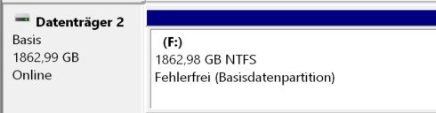

Festplattendienstprogramm Windows zeigt nichts Auffälliges an
Habt ihr eine Idee wie ich das lösen könnte?
Vielen Dank!

SanDisk ist Western Digital.
Zeige einmal das komplette Fenster mit allen drei Spalten sprich die Spalte rechts neben Rohwerte.
Hört sich für mich aber eher nach einem Windows Problem an.

Bei einer externen SanDisk SSD gibt es nur eine Spalte.
Meine externen SanDisk sind bisher immer WD SSDs

Ich habe mal gerade die Platte vom TV an meinen PC gehängt. Koppel Ton erfolgt aber keine Anzeige im Explorer.
Wird in der Datenträgerverwaltung als Laufwerk angezeigt, aber (natürlich) ohne LW Buchstaben hat man (erstmal) keinen Zugriff auf die Daten.
Möchte jetzt nicht den Verlust der Aufnahmen riskieren, höre deswegen hier auf und vergebe keinen LW Buchstaben.

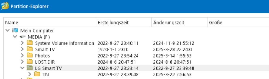

Mini Tool Parition Wizard kann ganz normal darauf zugreifen via Daten wiederherstellen sowie zeigt es als GPT Partition an.
Hätte ich eine Möglichkeit es ohne zu löschen wieder auf Windows lesbar zu machen?
Ansonsten werde ich das mit dem Partitionieren versuchen, Bilder habe ich eh redundant gesichert.
