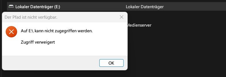

Plötzliche keine Berechtigung auf meiner eSSD
- Ersteller Michi777

Solange man am TV rein lesend darauf zugreift, funktioniert das i.d.R.Michi777 schrieb:Zu Tipp 3:
Also ich bespiele immer wieder mal die Festplatte mit Medien, die ich dann nativ am TV ansehen.
Daher kommt die Platte auf beiden Systemen mal ran, bisher inkl. Bekannte haben kein Problem gehabt bisher damit.
Anders kann es aussehen, wenn man vom TV Gerät aus die Festplatte für die Aufnahmefunktion formatiert bzw. verwendet. Je nach Gerät kann es dann vorkommen, dass beim formatieren Dinge angestellt werden, die dazu führen dass die Platte am PC zwar erkannt wird, aber eben kein Filesystem angezeigt wird.
@HubertusW / @Carrera124
Nun habe ich die Fotos und paar Medien raufgeladen nach dem neu formatieren und klappte.
Jetzt nach einem Rechnerneustart (war nie am Tv angesteckt derweil) wieder gleiches Problem "Zugriff verweigert".
Jetzt mit dem USB Stick das Gleiche (nur am PC) - da hat der wohl einen Fehler und nicht der TV.
Wiederum die Platte auf anderem Notebook angesteckt gleicher Fehler d.h. mein Rechner macht da was
Da hat es wohl einen Fehler obwohl sogar Crystal Disk Report gesunden Status zeigte.
Vl. USB und Chipsatztreiber erneuern (Rest ja up2date

Ist sie an einen USB3 Port angeschlossen oder hast du das kurze Kabel gegen ein längeres getauscht?
Sollte man nicht machen! Die legen mit Absicht so kurze Kabel bei.
Vielleicht ist ja am Rechner was nicht in Ordnung oder an Windows?
Am anderen Rechner formatieren oder andere Ports probieren.
Andere Sticks ausprobieren auch können beide defekt sein.
Ich habe ca. 10 Stück von den Dingern und hatte noch nie Probleme. (Win 7, 10, 11, Android)
Ich habe meine diversen SanDisc SSDs nur normal mit Windows mit NTFS formartiert.
exFAT ist nur für grosse Datein sinnvoll. (Videos) Durch die grossen Cluster verschwendet man viel Platz.
Hab mal eine 1 TB mit 200 GB vollgemacht mit exFAT

MORPEUS
FAT32 ist vollkommen ungeeignet (wie gross ist eigentlich die SSD?)exFAT ist nur für grosse Datein sinnvoll. (Videos) Durch die grossen Cluster verschwendet man viel Platz.
@HubertusW
Hat er bereits getestet, siehe Startpost: "Anderes USB Kabel/Port genommen (keine Veränderung)"
FAT32 war (und ist?) der De-facto-Standard bei TV-Geräten. Abgesehen davon beginnt man bei der Fehlersuche bei dem kleinsten gemeinsamen Nenner.
exFAT. Keine Ahnung was Du falsch gemacht hast? Falsche Clustergröße für das Anwendungsszenario gewählt? Jedenfalls solltest Du Dich belesen was exFAT ist bevor Du es schlechtredest.
"exFAT ist ein Dateisystem das von Microsoft entwickelt wurde und hauptsächlich für Flash-Speicher verwendet wird." - Also ideal für eine eSSD.
@Michi777
In Post #25 sprichst Du plötzlich von einem USB-Stick. Heißt das, dass Dein Rechner den selben Fehler auf einem weiteren Gerät produziert hat?
@Michi777
Update:
Ich habe gestern meinen Rechner komplett neu aufgesetzt, da ohnehin schon lange her und 1-2 andere Themen hab die mir aufgefallen sind.
Vor dem Anstecken auch Volumen/Partition gelöscht der eSSD Sandisk und nun funktioniert sie einwandfrei, auch nach mehreren Neustarts.
So ein Problem mit USB Datenträgern hatten ich bisher noch nie, passierte es ja mit allen USB Sticks die ich dann angesteckt habe (Diese gegenüber der eSSD aber normal auf anderem Laptop zu öffnen, obwohl am PC Probleme machte).
Mysterium gelöst.
Durch die Eingabe meines MS 365 Kontos der Firma und dann "Ja bei allen MS Apps anmelden", hat sich Intune aktiviert mit all seinen Regeln wie kein T0rrent sowie USB Wechseldatenträger erlaubt.
War nicht zu erwarten dass da Intune dabei ist, aber ja man muss OnPremise Lizenz fürs Office daheim nehmen oder nur bei dieser App (z.B. Outlook, Teams, Word) anmelden, damit Intune nicht aktiv wird.

MORPEUS
FAT32 war das Standard Format bei vielen TV/Audio Geräten. Es hat einfach zu viele Einschränkungen.Man sollte es nur benutzen , wenn es ein benutztes Gerät erfordert.
exFAT
Nichts falsch gemacht! Einfach SSD aus der Packung genommen und mit 400 GB (viele Fotos) befüllt.
Nach 200 GB meldete Windows Laufwerk voll. Nachgesehen, ach exFat formatiert.
Dann wollte ich neu formatieren!
exFAT Standard Clustergröße 128000 Byte (minimal 8192)
NTFS Standard Clustergröße 4096 Byte
Dann Recherche gemacht und Warnungen gefunden wegen kleineren Clustergrößen bei exFat
Also exFat abgeschrieben und nur für große Files (Video/Backup) brauchbar.
NTFS
Alle modernen TV/Audio Geräte unterstützen es. Austauch mit anderen Rechnern, kein Problem.
Es einfach das bessere und universellere File Sytem.
Michi777
Dann hat es sich ja geklärt. Danke für die Info.Wieder was gelernt.
