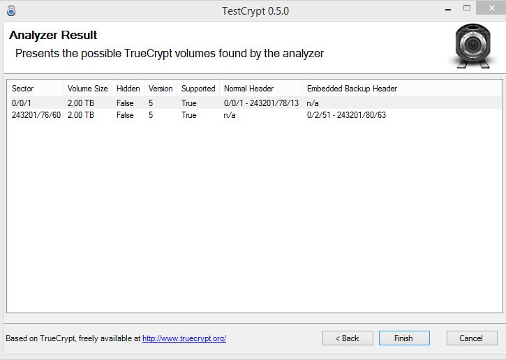

ich habe Testcrypt genutzt und jeweils gemountet. Bei beiden Möglichkeiten GetDataBackNTFS laufen lassen und nur sehr spärlich Daten gefunden. (Wenige Ordner mit Bildern) Im Anhang habe ich einen Screenshot wie die Ausgabe von Testcrypt aussieht.
Was mich eben wundert. Der Kollege meinte, das Anfangs immer die Meldung kam, das das Laufwerk formatiert werden müsse. Er hatte darauf mit Testdisk irgendwo Boot Sector Bad gesehen und das Backup eingespielt, damit dort ok erscheint.
Seit diesem Zeitpunkt kommt nur noch: Der Pfad ist nicht verfügbar. Die Dateistruktur ist nicht lesbar oder beschädigt.
Sieht hier noch jemand eine Hoffnung?
Der richtige Header sollte der zweite sein, das Mounten mit TrueCrypt dürfte eher nichts bringen und der zweite Header sollte per TestCrypt eingebunden werden. Anschließend in GetDataBack darauf achten, dass das logische Laufwerk mit dem Laufwerksbuchstaben ausgewählt wird, welcher von TestCrypt beim Einbinden angezeigt wird: die Option ist in GetDataBack leider etwas versteckt, es sollte dort eine kleine Box mit den logischen Laufwerken zum Aufklappen geben.
Hi. Das logische Laufwerk wäre in diesem Fall dann ja E:. So hatte ich es schon gemacht.
Mit Testcrypt ist der 2te allerdings mit Backup angegeben. Ist das korrekt?
Dann spiele ich nochmals alles durch.
Der erste (normale) Header liegt direkt am Anfang der HDD und passt von den Größenangaben her nicht zum zweiten (Backup) Header: die wahrscheinlichere Variante ist jedoch der zweite Header, da im Normalfall eine Partition und nicht die gesamte Festplatte verschlüsselt wird.

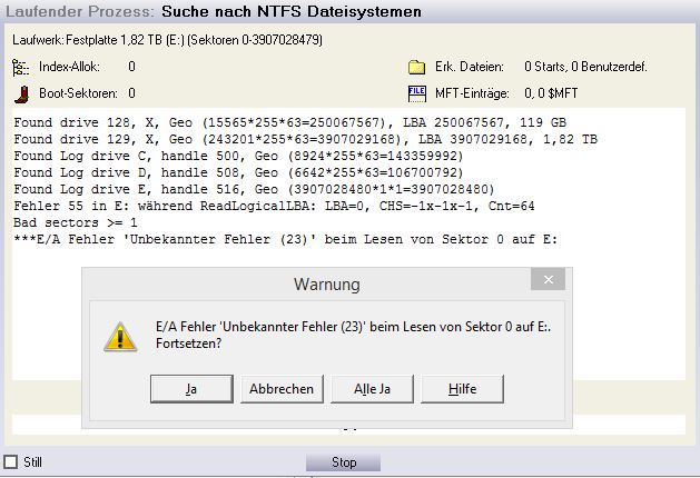

Es wird kein NTFS Dateisystem gefunden kommt bei dieser Vorgehensweise. Es kommen dazu viele Fehler 55 wie im Screenshot angefügt.
Ich muss dazu sagen, das dieser Fehler gestern nicht kam. (Wenn ich den Laufwerksbuchstaben nun auf dem Arbeitsplatz anklicke, dann kam vor dem Scan "Formatier Meldung" und jetzt "Auf E: kann nicht zugegriffen werden, da die Netzwerkressource bzw. das angegebene Gerät nicht verfügbar ist"

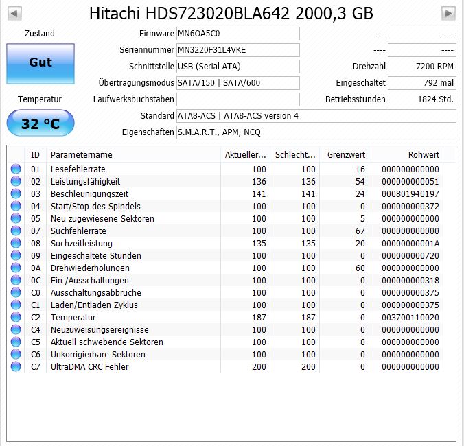

Mach mal einen Screenshot von CrystalDiskInfo - für mich klingt das nach einer fehlerhaften HDD.
Moin.
Wie gewünscht.
Die HDD sieht in Ordnung aus. Kommen die Lesefehler bei jedem Versuch? Es könnte auch sein, dass während dem Scan die Verbindung zur HDD verloren ging - ist leider beim meinen USB 3.0 Geräten relativ häufig der Fall, da reicht schon eine kleinere Erschütterung.
Ja die Fehler sind stetig da. Es macht auch kein Unterschied ob hier in einem usb 3 Dock gelesen wird oder mit einem usb 2 sata. Ich habe ja die Vermutung, das bei dem ok und Bad sector etwas verschlimmert wurde.
