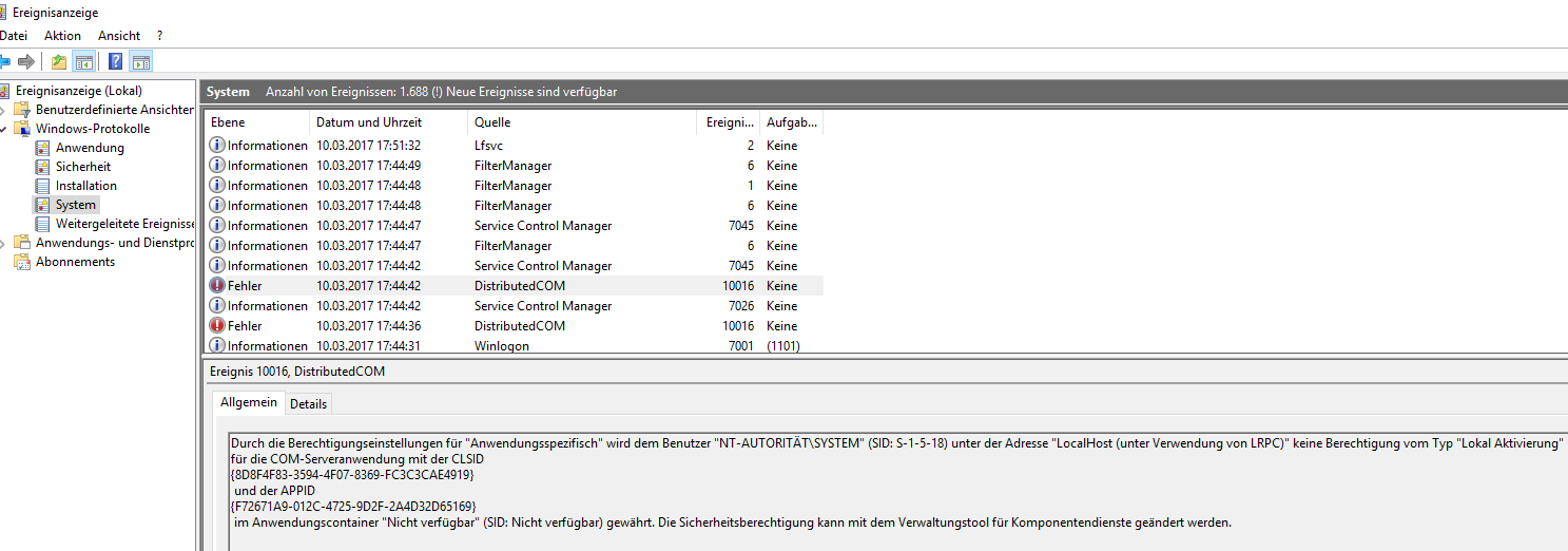

- die Ereignisanzeige liefert aktuell nach dem das neue Mainboard eingebaut wurde für etwaige Zeit des Auftretens des o.g. Neustarts : Kernel Power Ereignis ID: 41 | Aufgabenkategorie 63 (sowie Distributed COM- Fehler häufig beobachtet (siehe Grafik) ) -> nach Recherche kann der kernelfehler auf plötzlichen Stromverlust vom Netzteil zurück zuführen sein

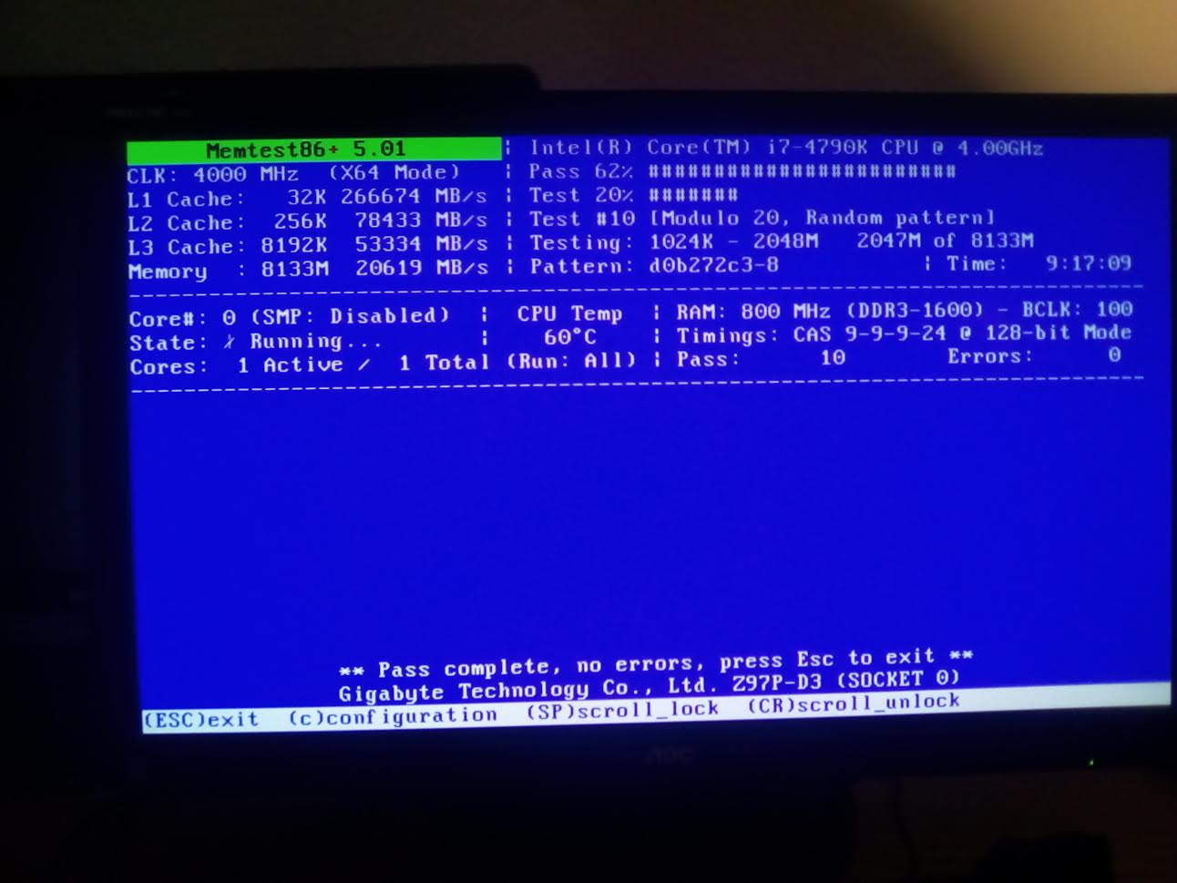

Huhu, habe nochmal memtest laufen lassen. Nach 10 passes0 Fehler.

Habe die Nacht nochmals MemTest86+ laufen lassen, 10 Durchläufe, 0 Errors.
Neue Speicherriegel wurden testweise eingebaut; hat nichts verändert.

Hab jetzt Win7 drauf gemacht. Ich schau mich da dann entsprechend mal um, glaub aber der COM Fehler führt nicht zum plötzlichen Neustart.

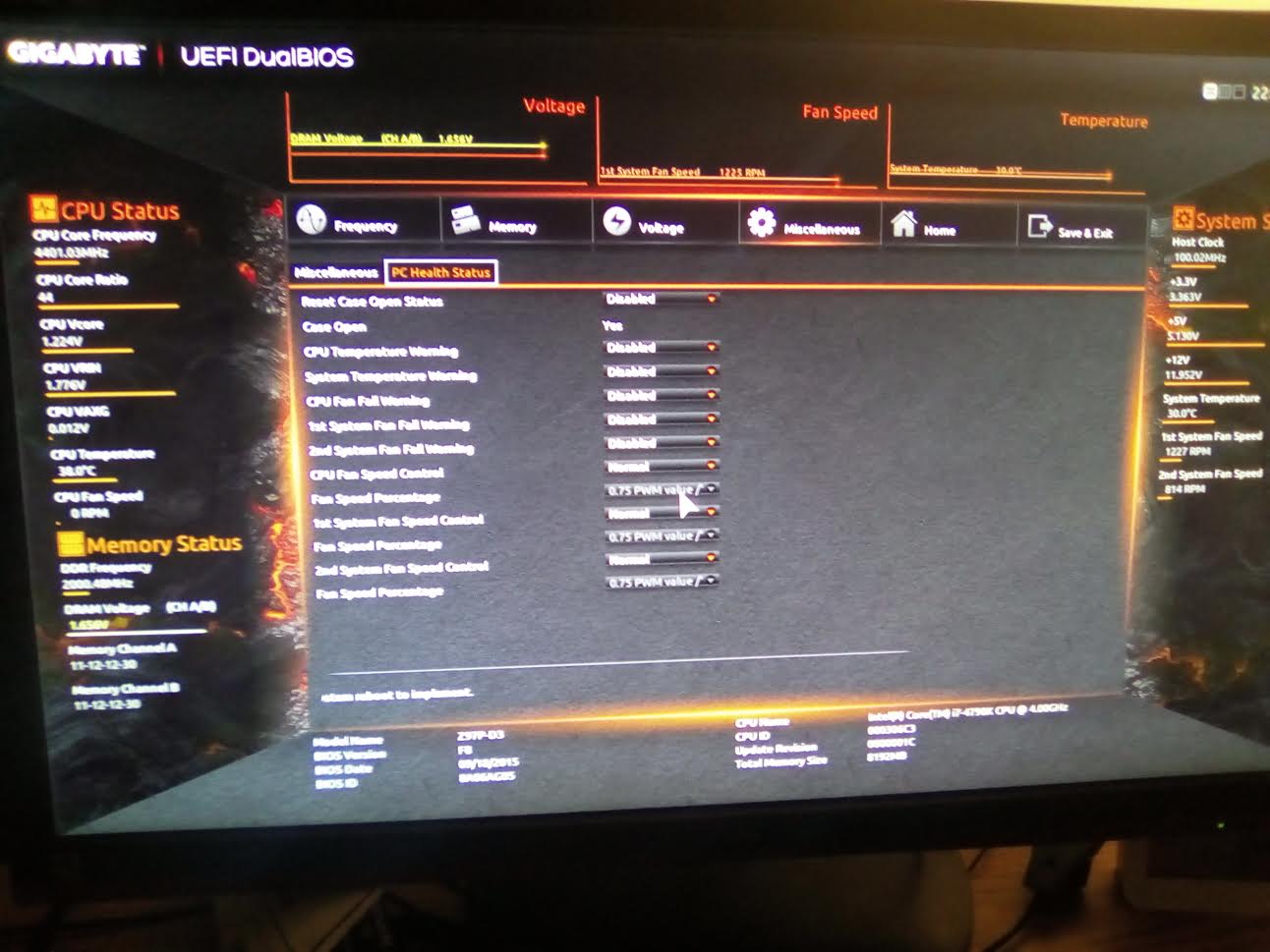

Überprüfe mal im BIOS, ob es da eine Temperaturüberwachung gibt und da evt. manuelle moderate Erhöhungen andenken. Wobei ne gute Luftkühlung obigen Stresstest weit unter 90°C enden sollte. Wobei die verwendete WLP im Laufe der Jahre auch nachlässt, je nach Qualität.

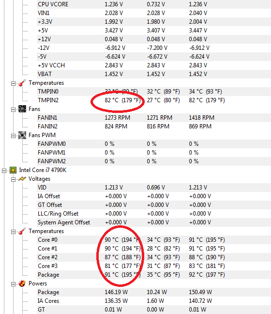

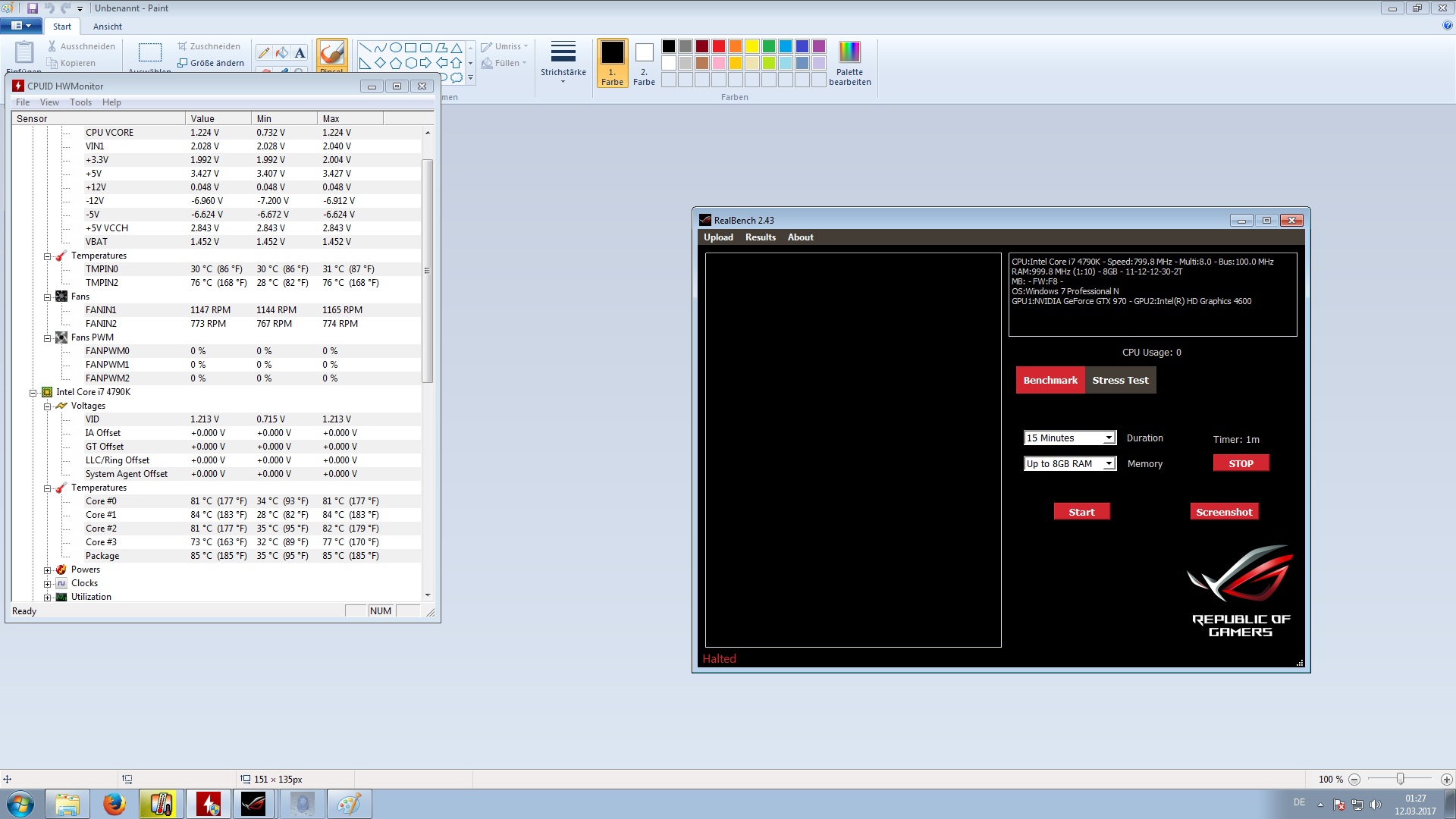

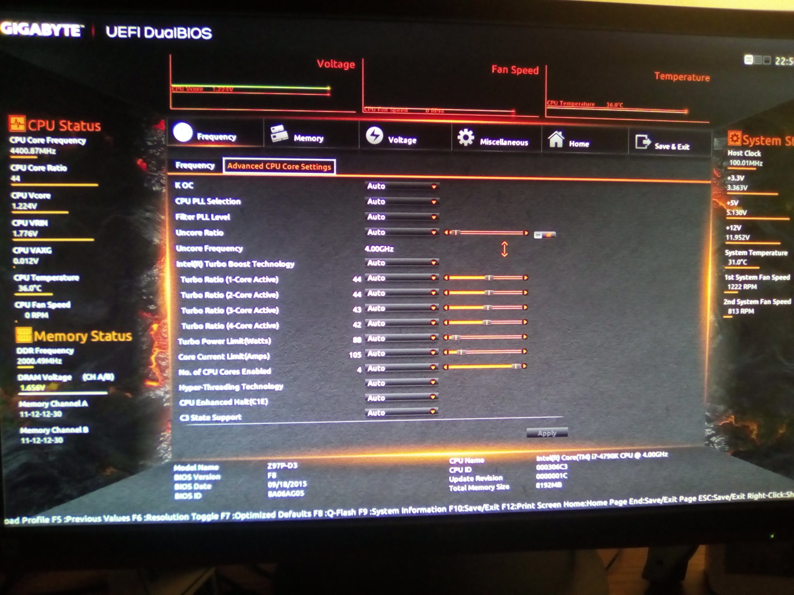

Hallo. Die Wärmeleitpaste ist neu gekauft gewesen :). Denke da sollte auch alles OK gewesen sein beim Auftragen. Im BIOS gibts nu nich soviel einzustellen was Temperatur angeht :/ Ansonsten mal zwei Bilder wies bei mir aktuell ausschaut (alles default). Das zweite Bild zeigt mgl. Einstellungen zu TempWarnings und Fan Speed..

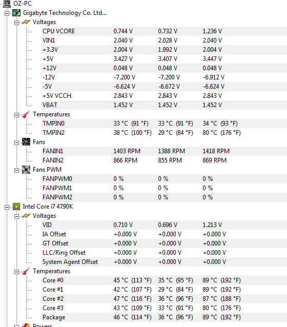

edit: Hab eben 2x mal RealBench laufen lassen.. nach bereits 2 min folgende Werte (jede Grafik 1 Versuch)... Scheint mir recht hoch zu sein und es läuf höher wenn ich den Stresstest nich abbrechen würde... die 80° da is das MB ? Jedenfalls geht CPU auf 91° und ein Glück brech ich immer schön ab :) ... die Temp steigt danach gerne weiter (Stoppen des prozesses hat ne gewisse Verzögerung was denke mal normal is bei dem programm)...

Temps liest jedes Prog unterschiedlich aus, aber oberhalb von 80° würde ich persönlich unruhig werden.
Mach mal unter selben Bedingungen nen Quercheck mit Core Temp.

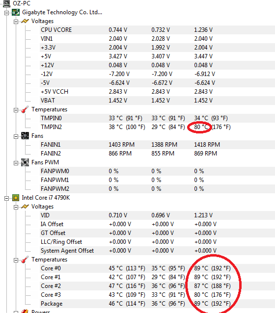

Die 80° ist ein Sensor am Chipsatz - wäre ein Grund, den Airflow im Gehäuse zu überdenken.
Welcher Kühler ist verbaut?

Hier erstmal mit CoreTemp
edit: arg seh grad der screenshot hat coretemp net mit aufgenommen o0 ... :
core 0 max. 81°
core 1 max. 85°
core 2 max. 82°
core 3 max. 77°
..passt also
Jo genau diese Werte habe ich editiert hingeschrieben :) Also sind jetzt die Maximalwerte, bei welchen ich bei dem Stresstest dann auch immer abbreche..
Hab mal spasseshalber dein Realbench bei mir laufen lassen = absolut ungeeignet für nen CPU-Stresstest.
Liege bei dem Prog mindestens 10° tiefer als mit Prime.
Rechne ich diese Differenz zu deinen Werten dazu, so kommst du immer in den Bereich der thermischen CPU-Abschaltung. Problem klar, komplette Demontage des Kühlers - dabei ein nettes Bild online stellen und mit Hilfe von zig Anleitungen im Netz inkl. bewegter Bilder neu montieren oder anderen.
Bei Gigabyte mal im Forum anfragen betreff der 80°C Chipsatztemp (mag sein, dass es falsch ausgelesen wird).
Ja als ich aber mal das Programm TESO (=Spiel) laufen lies, so hat er bei nich mal 70° den neustart durchgeführt.. thermische Abschaltung also ? Zumal der Kernel 41 Fehler auch eher auf ne Stromsache verweist (was durch den Test mit neuem NT ausgeschlossen werden konnte das es vom NT selbst kommt)..

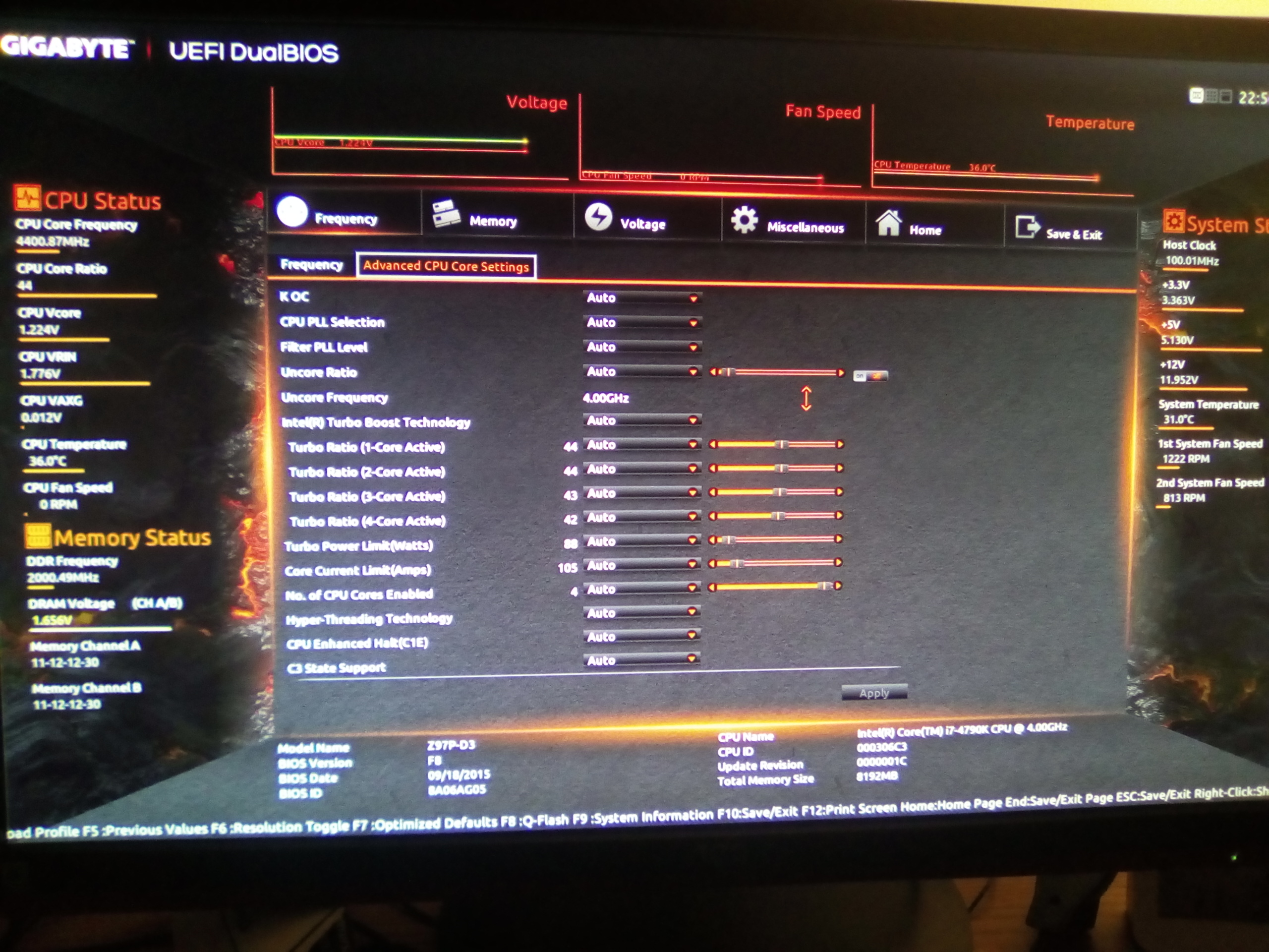

edit: reicht das F8 Bios für meinen Chip?
hab jetzt nicht alles gelesen, aber dein Cpu-Sockel der ist 100%ig in Ordnung ?
Nicht das dort ein paar Pins verbogen sind ;)
Das Bios F8 ist ok, deine Cpu wird seit Bios F5 unterstützt.
Lt. GB passt F8, F9 ist noch Beta, wenn es dieses Board nur in Rev.1.0 gibt.

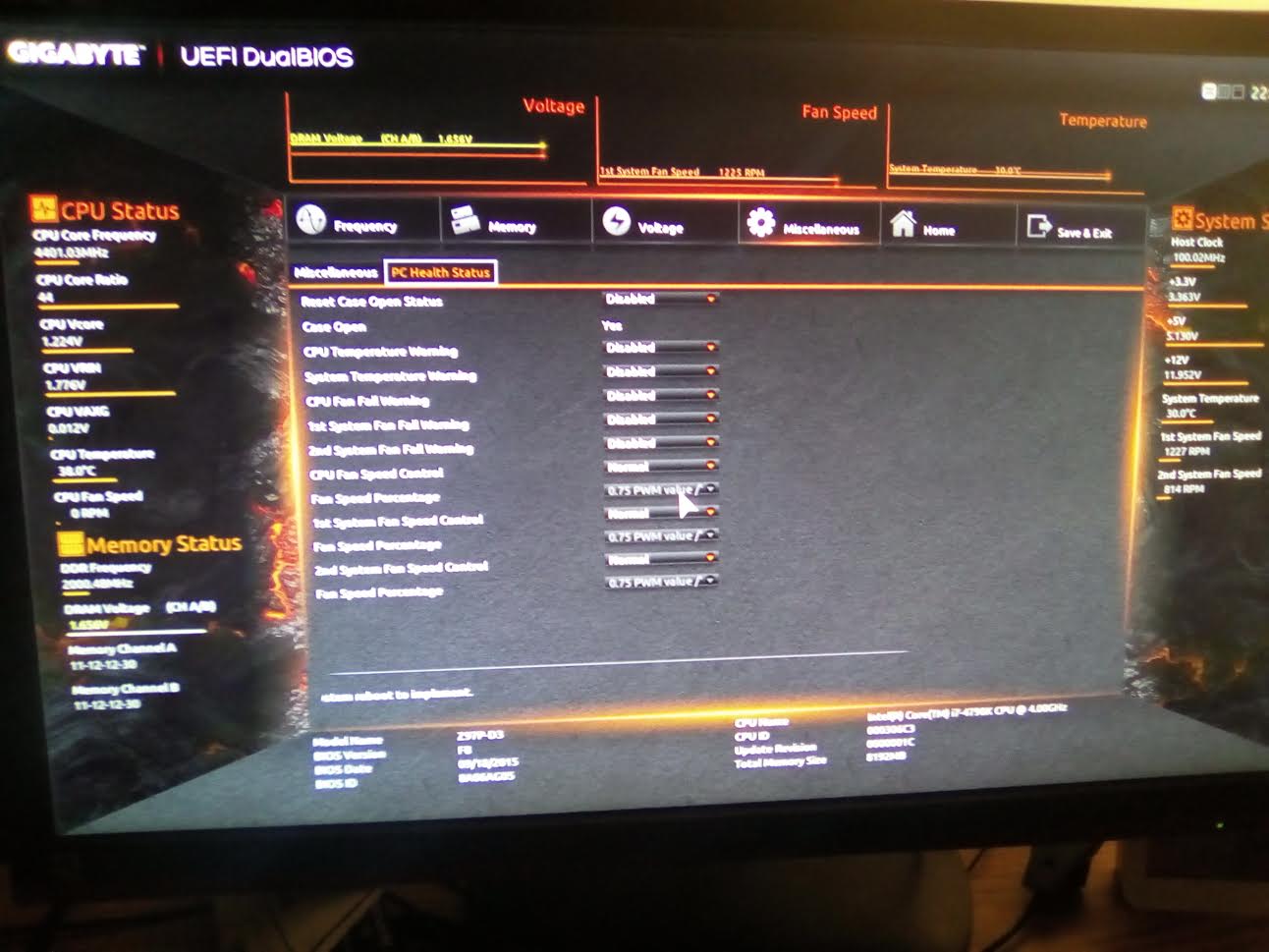

Sehe ich das richtig auf dem Bild weiter oben? CPU FAN Speed = 0 RPM? Läuft dein Cpu lüfter überhaupt?
hi llax hab schonmal geschaut ja weil mich hatte diese meldung auch stutzig gemacht , aber ja der kühler läuft.. zumindest der lüfter der am kühlblock is :D .. ich mach jez ma den rechner aus , mach mal fotos wies aktuell ausschaut , schau mal ob ich den kühlertyp rausfidne etc..
