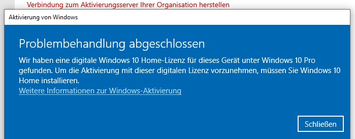

Auf dem Desktop vom Desktop PC ist heute plötzlich die Meldung aufgetaucht: Windows aktivieren - Zu Einstellungen wechseln.
Die Meldung ist so in einer durchsichtigen Meldung aufgetaucht,rechts unten über der Uhr.
In der Problembehandlung bei den Einstellung unter Aktivierung kommt als Meldung, dass hier eine digitale Windows 10 Home Lizenz unter Windows 10 Pro vorhanden sei und ich solle eine Windows 10 HOME instalieren.
Was soll das?
Was kann man machen?
Der PC ist gebruacht gekauft.
Da hier wir kein Internet haben, sind die Updates deaktiviert, besser gesagt pausiert, weil das eine SIM Karte mit begrenztem Volumen ist und muss bis Ende des Monats reichen.

Seit wann hast du das Gerät im Einsatz nach dem Gebrauchtkauf?
Klingt so als sei auf diesem PC Windows 10 Pro installiert worden und war bisher nicht aktiviert. Windows hat versucht die Lizenz zu aktivieren und hat nur eine Home Lizenz erkannt. So eine Meldung sehe ich allerdings auch zum ersten mal.
Lösung: Home installieren oder einen Pro Key für die Aktivierung eingeben.
So ganz ohne Internet wird das also nichts, da du ein Windows Home Installationsmedium erstellen müsstest mit dem Media Creation Tool und das braucht auch einige Gigabyte Datenvolumen.
Mich irritiert auch die Meldung im Screenshot "Verbindung zum Aktivierungsserver Ihrer Organisation herstellen".
Sowas zeigt doch kein normales Windows Pro an. Zumindest keines was außerhalb einer Firma als Single License installiert ist.

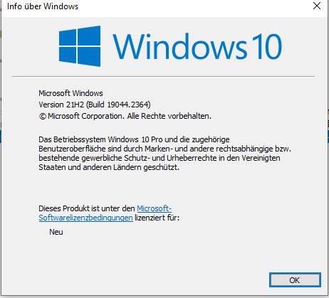

winver bei "Ausführen" eingeben, damit man überhaupt erstmal weiß, was da genau für eine Version und Build installiert ist.
Du hast doch laut Meldung Windows 10 Pro installiert und dafür gar keine Lizenz.

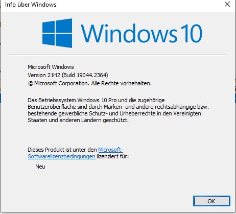

Das da
22h2 hast du also noch nicht und aktuell dann auch nicht.

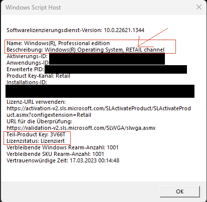

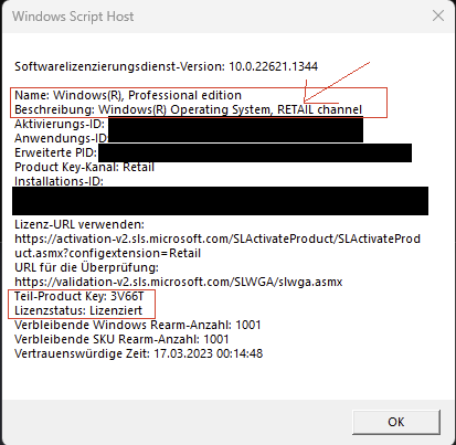

Könntest nochmal mit
slmgr /dlv
schauen welche Lizenz im System ist. Sollte etwa so aussehen:
winver in Post 7 sagt ja Windows 10 Pro und das die Version auch lizenziert ist.
Sollte daher ja aktiviert sein.
In Windows ist aber dennoch ein generischer Pro-Key hinterlegt: 3V66T
Das ist das Ende von dem Key, den ich meinte: VK7JG-NPHTM-C97JM-9MPGT-3V66T
Das ist nicht schlimm und kann unterschiedliche Ursachen haben, ist bei mir nicht anders, weder auf meinem Desktop, der ohne vorinstalliertes Windows ist, noch auf meinen Laptops, die jeweils mit einer Home-Version kamen so weit ich weiß. Dort habe ich aber auch Pro installiert (Windows-USB-Stick mit ei.cfg ausgestattet, so dass nicht die falsche Edition gewählt wird).
Einmal aktiviert, ist bei den nächsten Installationen eine Aktivierung auch ohne Eingabe eines Product-Keys möglich, dann gibt es nur die generischen Schlüssel im System (und für Endanwender auch gar nicht mehr möglich festzustellen, mit welchem Schlüssel das System aktiviert wurde).

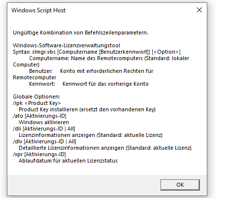

slmgr /dlv
Mit dem ersten slmgr Befehl kommt so was
der 2. Befehl dlv wird als ungültig angezeigt.
Die Schrift Windows aktivieren ist wieder da.
