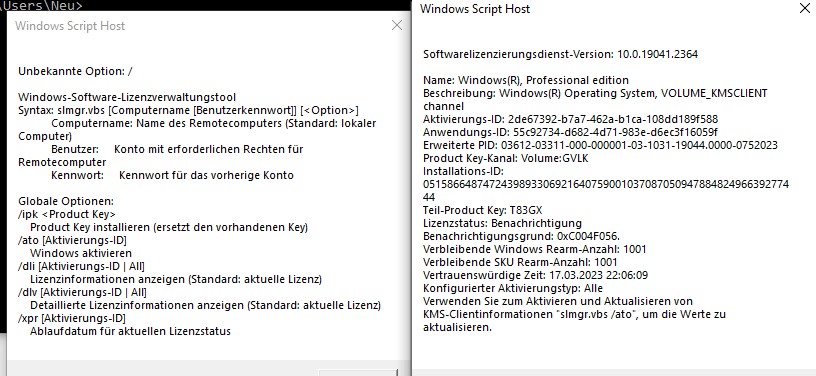

Gabriel1 schrieb:
Mit dem ersten slmgr Befehl kommt so was
der 2. Befehl dlv wird als ungültig angezeigt.
CMD ausführen und dann musst du doch slmgr /dlv so zusammen eingeben.
kann doch nicht sein, dass solche Dinge schon nicht klappen.

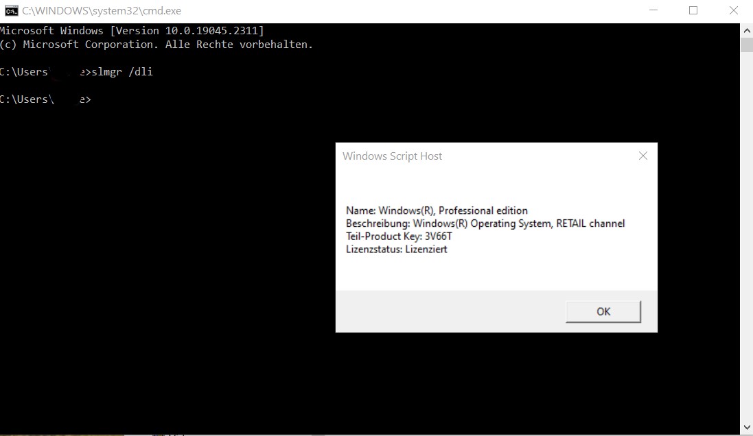

Genau wie: slmgr / dli
Ansonsten bringt uns das auch nicht weiter, egal welcher generische Key da angezeigt wird.

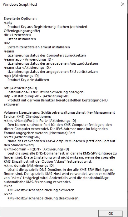

zuerst kamen mit cmd diese beiden Meldungen, dann nach Klick auf OK eine lange 3. Meldung

tollertyp schrieb:
kein Leerzeichen nach /
Die Meldung könntest du ja auch lesen versuchen.
Terrier schrieb:
Steht da ja deutlich. KMS Key, Volumenlizenz Key
Kein Wunder, dass der nicht mehr funktioniert.

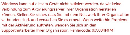

unter Einstellungen dann Aktivierung von Win kommt diese Meldung in rot, das ist glaube ich die Hauptmeldung:
Was willst du mit einem 32-Bit-Windows?
Und kannst du machen.
Und du hast ziemlich sicher keine gültige Windows-Pro-Lizenz gekauft.
Es kam ja schon früher der Hinweis, warum da was von Aktivierungsserver der Organisation steht. Du hast eine Raubkopie gekauft. Glückwunsch.

und die Fehlermeldung mit 0xc004f074 brauchen wir jetzt auch nicht mehr.
KSM, Volumenlizenz nicht legal, für den Normal User.
https://learn.microsoft.com/de-de/t.../deployment/error-0xc004f074-activate-windows
Die Problemlösungen helfen da nicht.
Es gibt kein Windows 10 legal für ein paar Euro. egal ob 32 oder 64 bit.
