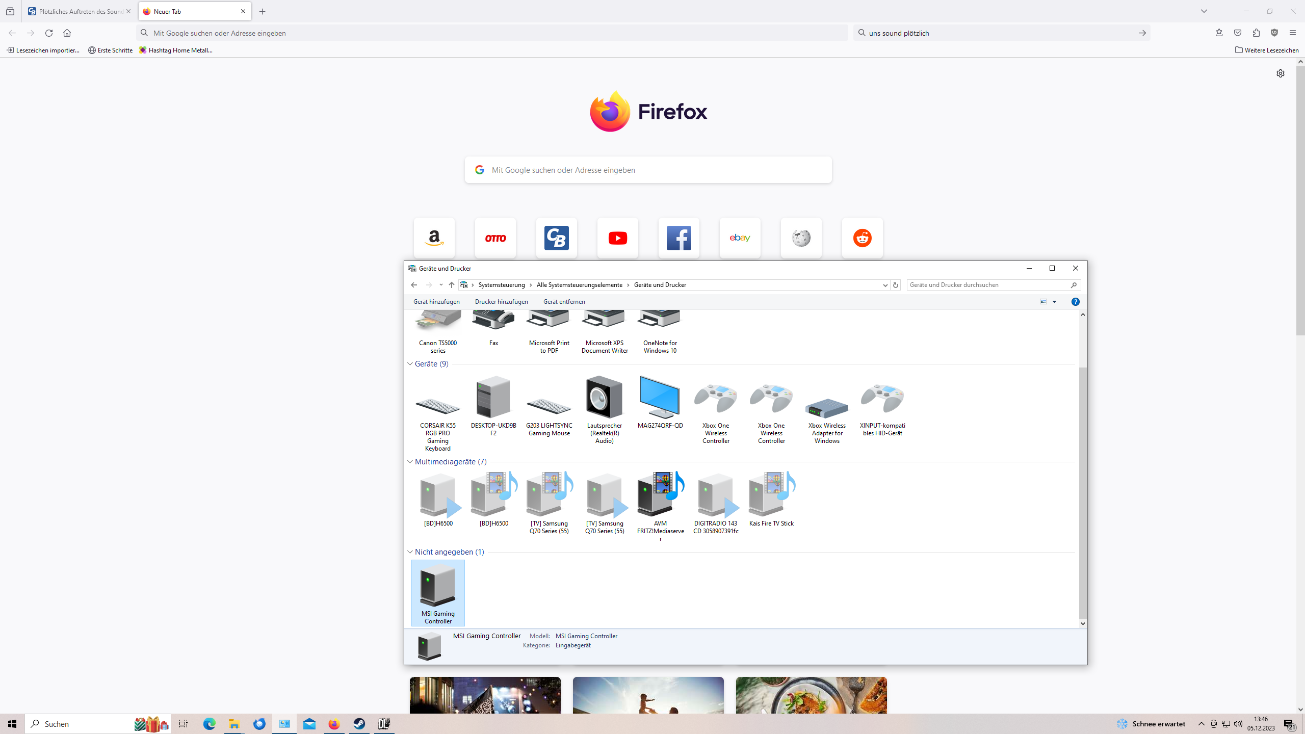

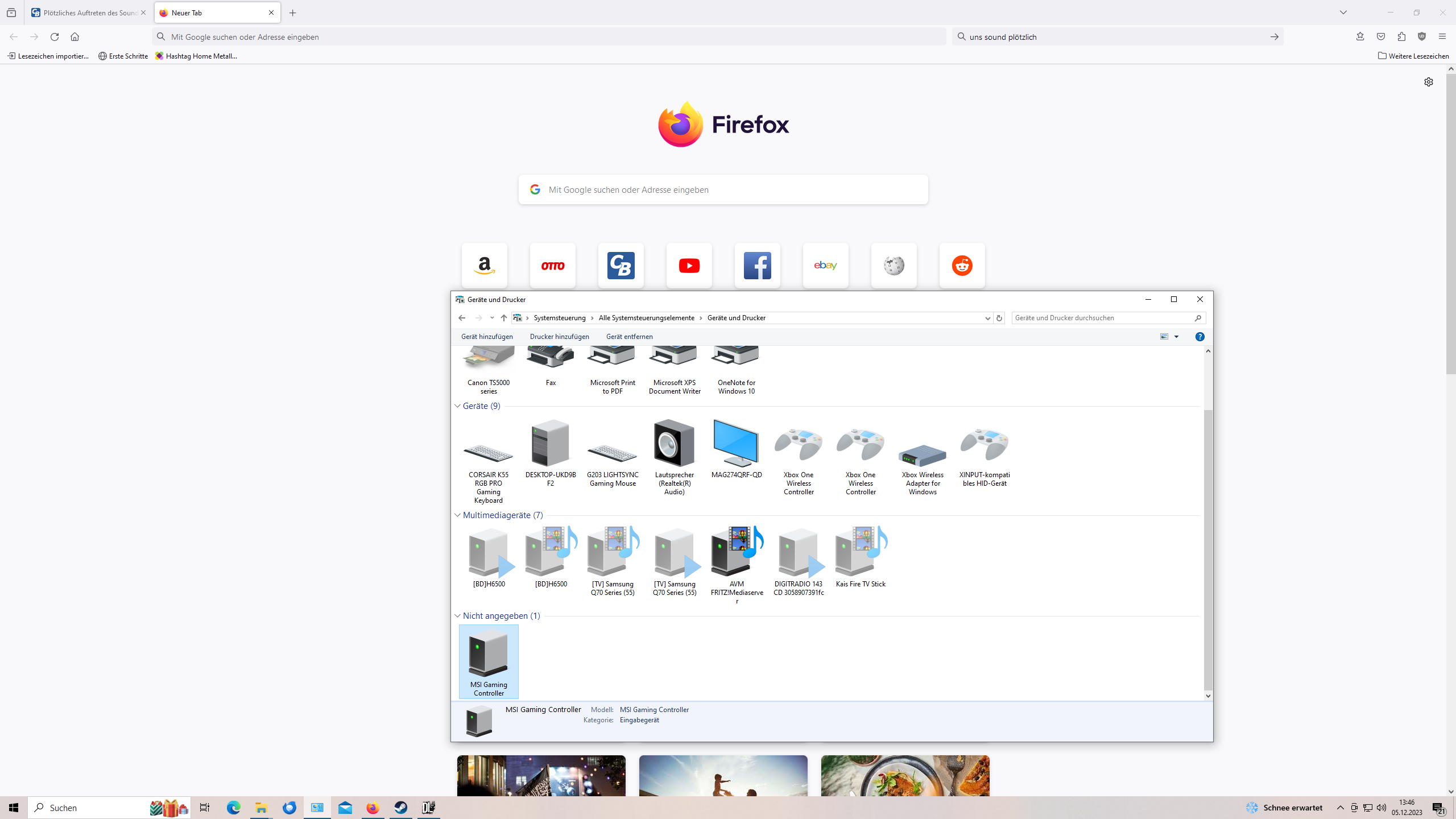

Hab mal alle Geräte aufgeführt in einem Bild.
Stick des XBOX Controllers in Verdacht gehabt, abgezogen wieder ran gemacht.

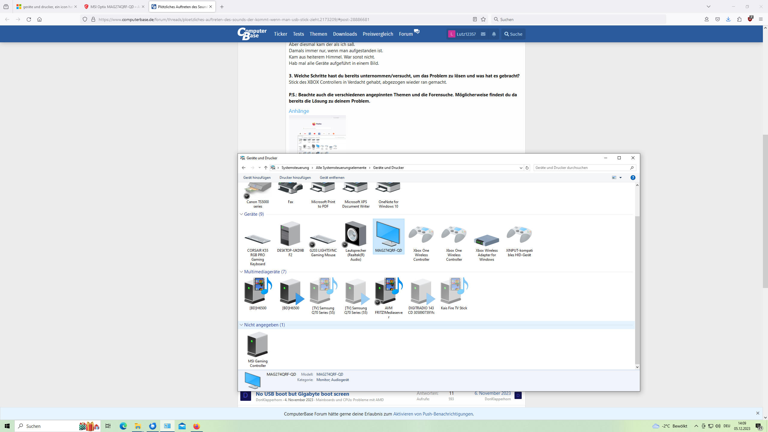

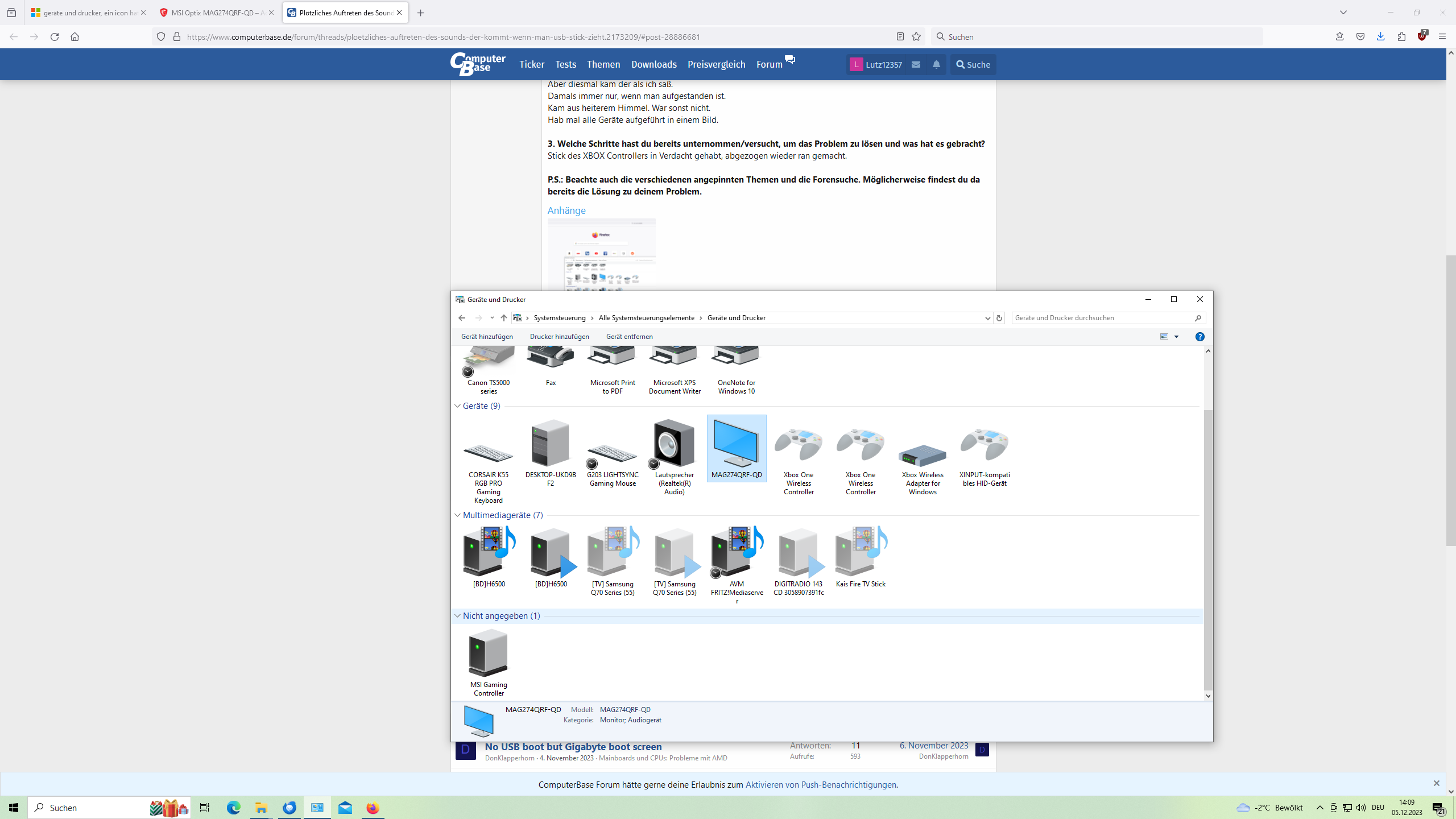

Was ich grad beobachten konnte, ich ging in den Geräte/Druckerbereich in der Systemsteuerung und da war plötzlich fast an jedem Gerät kurze Zeit diese schwarze Uhr dran zu sehen.
Eben nochmal, ichb zeige das mal per Foto.
