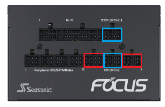

Oder wurde ggf. beim Seasonic Focus GX 750W Netzteil falsch verkabelt? Ich habe mal markiert wo was angeschlossen ist, da im Benutzerhandbuch vom Netzteil nichts vermerkt war. Rot = GPU und Blau = CPU. Bitte um Rückmeldung ob das so korrekt war.
Die sind alle für CPU (EPS) und auch PCIe, rot wie blau. Das sollte OK sein.

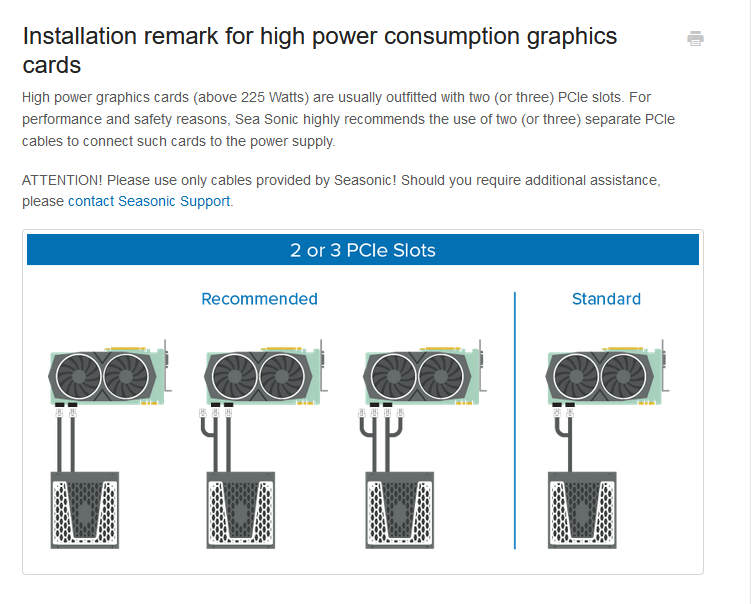

Du solltest hier aber jedenfalls 2, separate Kabel nehmen für die Grafikkarte zum Netzteil.
Bild -Recommended
