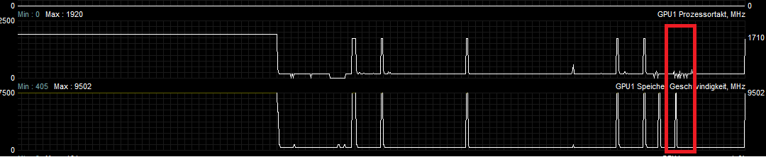

Langsam glaube ich nicht dran, dass es das DP Kabel sein könnte. Heute mehrfach Blackscreens. 1x im Spiel (Forza Horizon 5) und paar Mal im Desktop. Was mir aufgefallen ist, dass die GPU Clock auf 1995mhz hoch gegangen ist und danach wieder auf 1920 und 1905mhz runter. Könnte das der Auslöser für den Blackscreen sein? Oder liegt es dran, dass ich gestern den Treiber neu installiert hatte und bei der NVIDIA Systemsteuerung den Energieverwaltungsmodus von normal auf "Maximal Leistung bevorzugt" für Spiele eingestellt habe aber im Allgemeinen auf "Normal" gelesen habe. In den Windows Einstellungen ist bei den Spielen "Hohe Leistung" und die Energieoption auf "Ultimative Leistung". Könnte das alles irgendwie falsch eingestellt sein?
Ich habe mal einen Screenshot vom Afterburner reingestellt im Desktopmodus nach einem Blackscreen , vielleicht sieht man da was? Woran könnte man es noch sehen, dass die Grafikkarte schuld ist in z.B. Afterburner oder GPU-Z?
Edit: im Afterburner ist die GPU Speicher Geschwindigkeit ist jetzt dauerhaft auf 9502mhz seit der Umstellung komplett auf "Maximal Leistung bevorzugt" in der Nvidia Systemsteuerung. Ist das gut oder schlecht für die Grafikkarte? Vielleicht bleiben die Blackscreens jetzt komplett weg weil vorher vor der Einstellung immer ein auf und ab im Diagramm war?
Also ich hatte ja auch Probleme mit Blackscreens bei einer 3080Ti Waterforce WB von Gigabyte.
Der Unterschied bei dir ist aber das wenn du das Kabel raus und wieder rein tust es geht.
Bei mir war das nicht der Fall. Hab das mal irgendwo gelesen dass es bei jemand so funktioniert hat aber bei mir war es nicht so.
Nächster Unterschied ist dass es bei dir auch auf dem Desktop passiert. Das war bei mir nie der Fall.
Allerdings war es auch bei mir so dass der Computer an sich weiter gelaufen ist.
Ich hab ne G19 Tastatur mit Display und lasse mir darauf Afterburner und HwInfo64 anzeigen und die Werte haben sich verändert. Also Computer lief so gesehen ich hatte nur kein Bild.
Du hast beschrieben dass bei dir das Bild kommt und geht und kommt und geht. So was ist aus meiner Sicht meist ein Problem mit dem Kabel.
Das ist ein normales Verhalten der GPU. Sie taktet immer so hoch wie sie braucht und kann.
Ich würde vorschlagen du probierts jetzt mal das Kabel wenn es da ist.
Falls nicht kann ich dir nur den Vorschlag machen dass du es mal mit dem Undervolting probierst.
